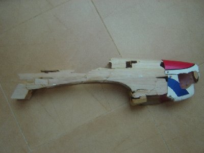

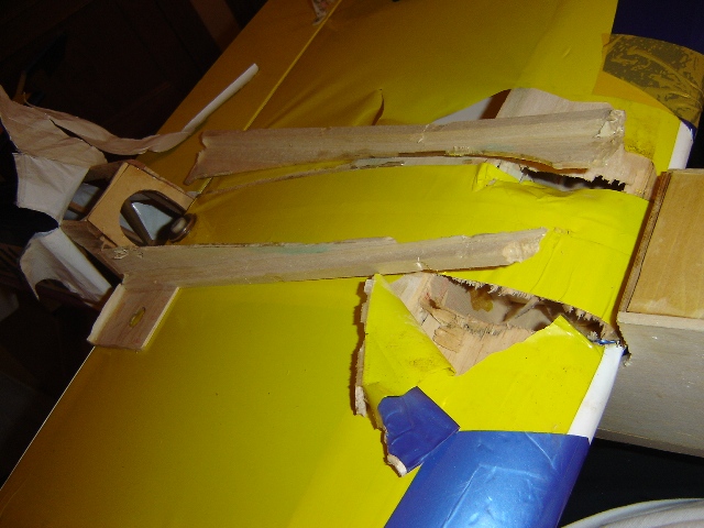

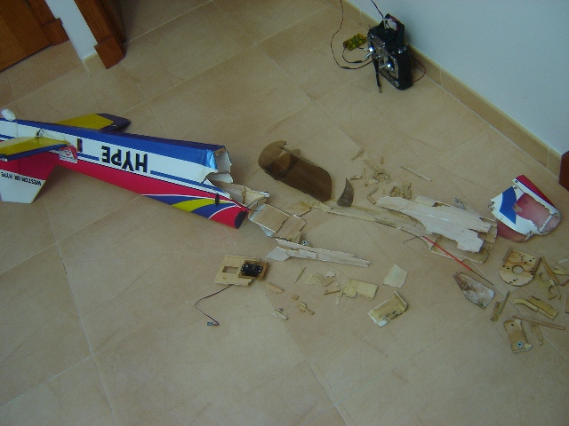

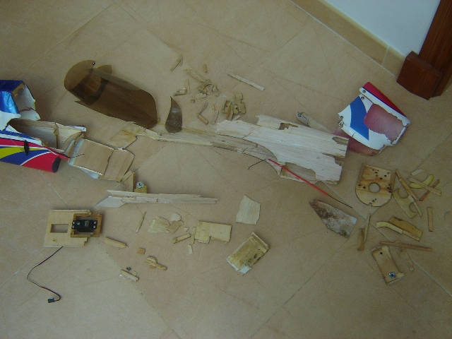

8) Aquí empiezo el primer articulo que escribo en este foro y os quiero enseñar que es posible recuperar un avión después de sufrir un siniestro casi total.
1. Es importante recuperar todos los trozos del avión aunque, en principio, creamos que ha muerto en el siniestro. Yo siempre llevo un par de bolsas en la caja de vuelo para estos percances. :?

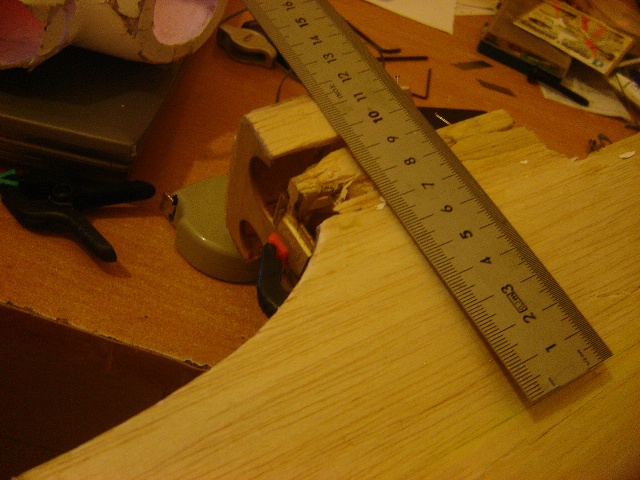

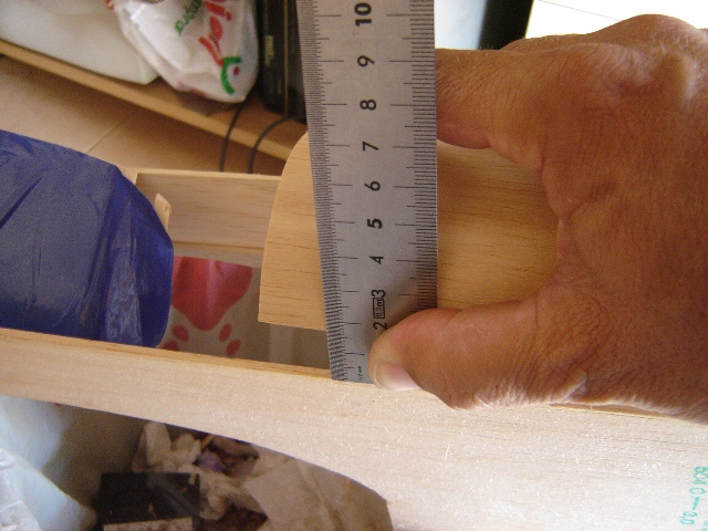

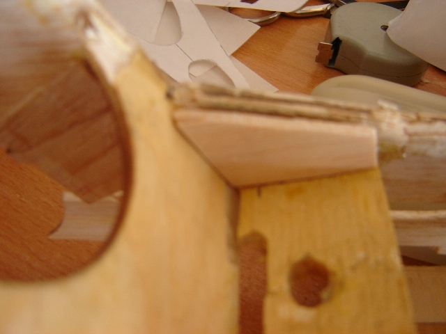

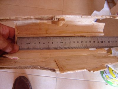

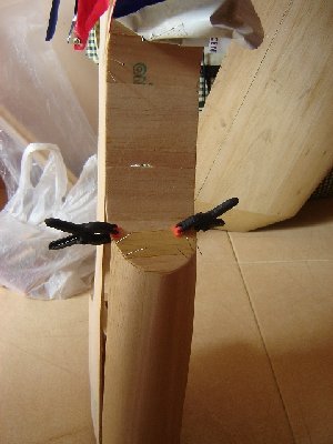

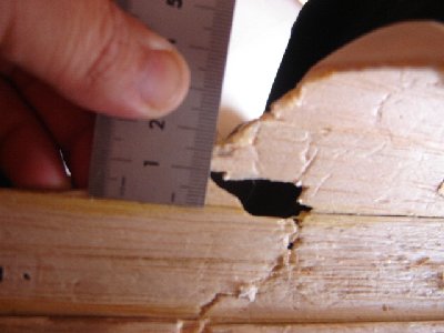

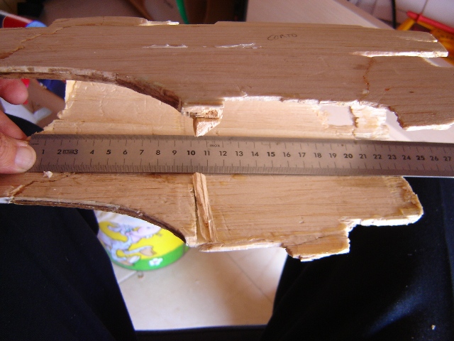

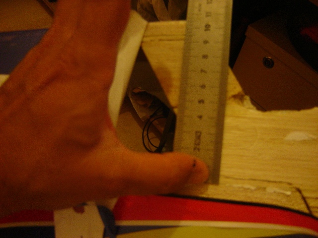

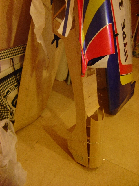

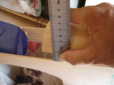

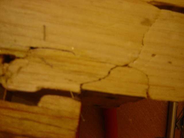

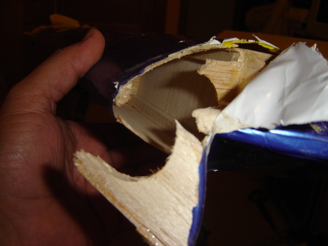

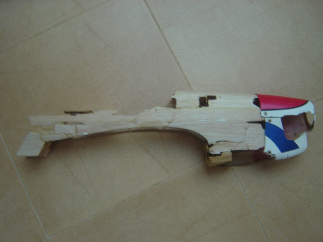

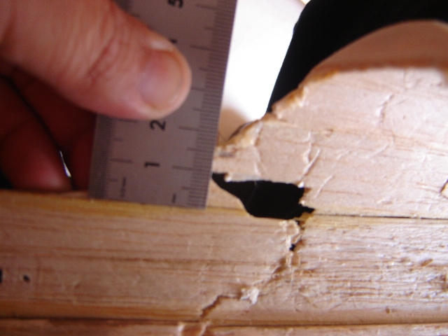

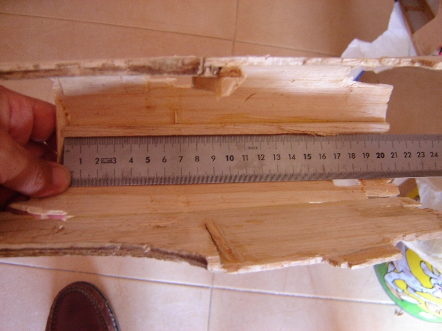

3. Siempre nos encontraremos con trozos que faltan, pero lo importante son las formas generales y encontrar puntos de referencias para poder acometer la reconstrucción con éxito. En la fotografía siguiente tenemos la línea de unión de dos balsas distintas que formaban la parte delantera del fuselaje. Esta línea es nuestro punto de referencia para la correcta reconstrucción.

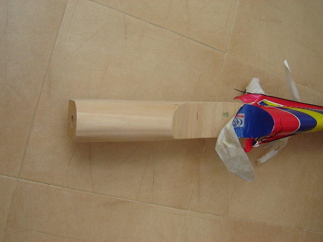

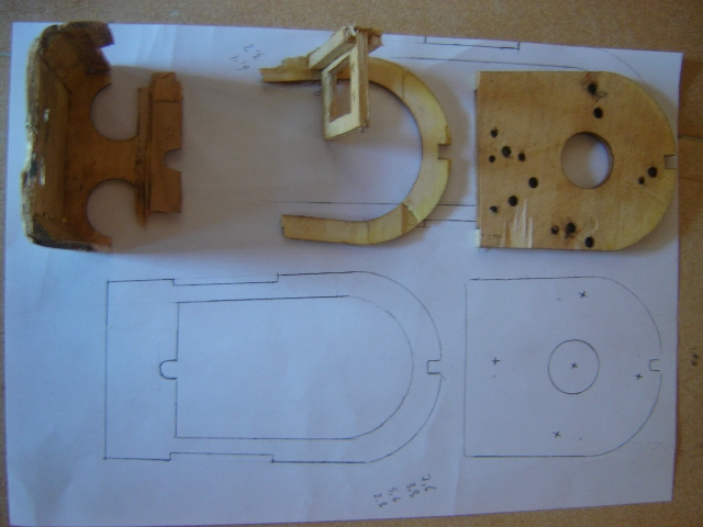

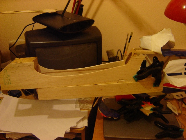

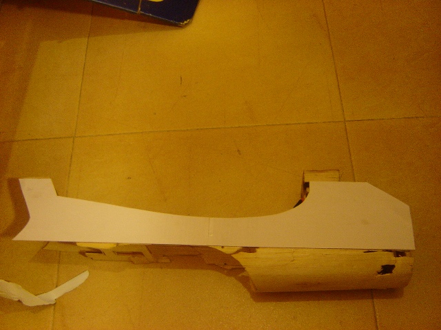

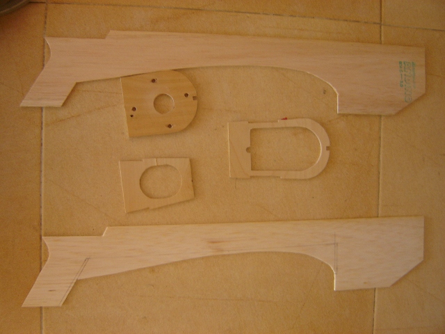

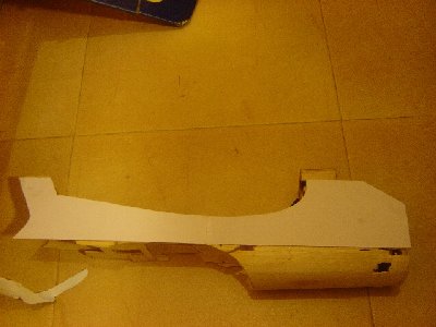

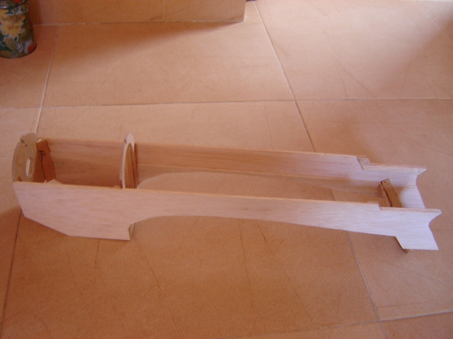

8) 4. Con papel hacemos una plantilla de este lateral y, aprovecho para darle una nueva forma a la parte delantera de Hype. Creo que esta nueva forma es más simple y mucho más fácil de construir. También tomo medidas y dibujo las cuadernas nuevas del fuselaje……… :shock: y con balsa y contrachapado ya tengo las piezas principales del morro.

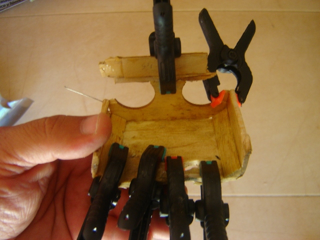

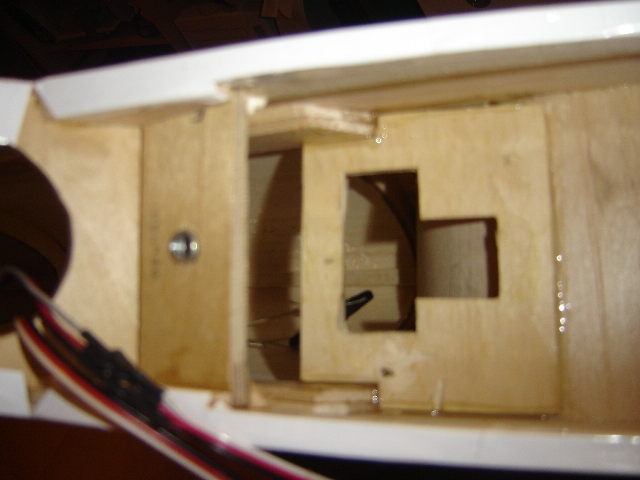

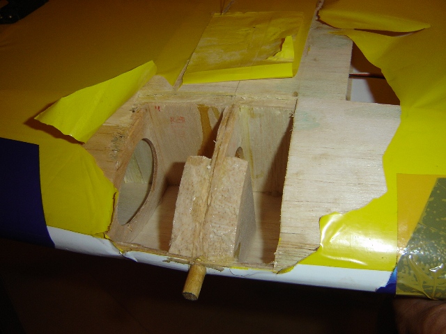

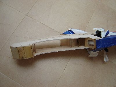

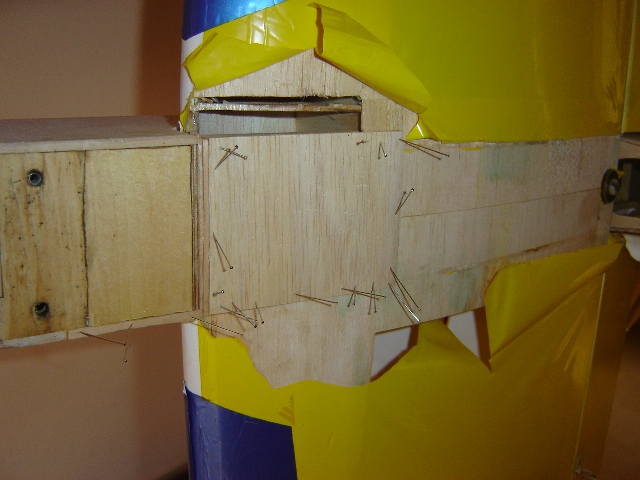

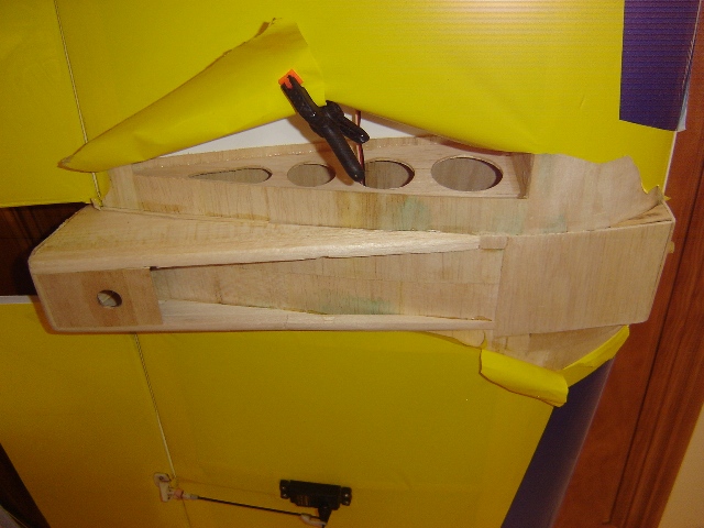

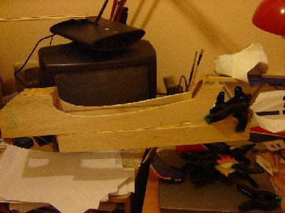

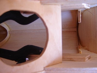

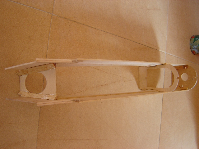

8) 5. Pego los refuerzos del asiento del ala y refuerzo donde ira unido con el resto del fuselaje no siniestrado. Pego la cuaderna más ancha y los listones 10x10. Una vez seco el pegamento, unimos los dos laterales pegando, al mismo tiempo, las dos cuadernas que me faltan.

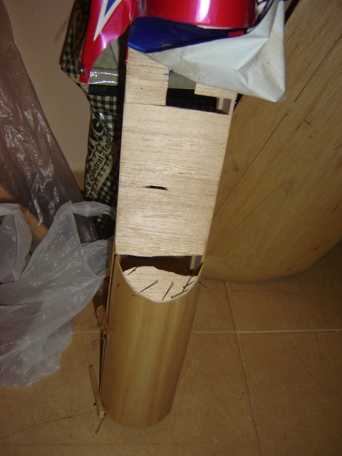

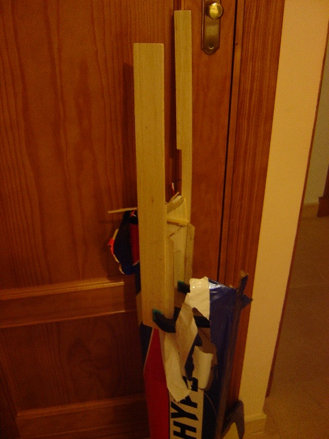

8) Venga no adelantemos acontecimientos y vamos por la sexta :roll: :

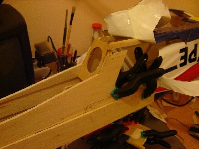

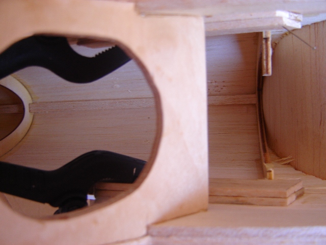

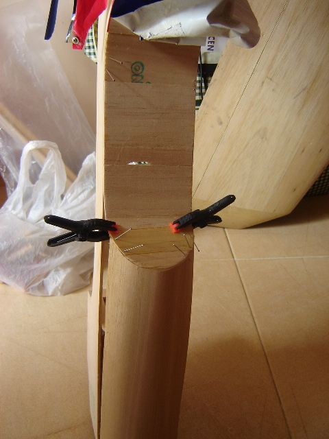

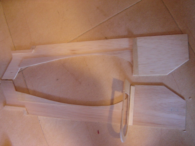

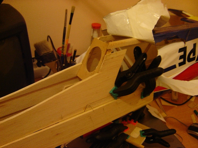

6. Con la ayuda de dos retales de balsa de 5 mm trazamos la línea de referencia que hablamos al principio :shock: (estos retales deben de estar rectos y tener la longitud suficiente). Esta línea es la que cogeremos para poder, a partir de ella y con la ayuda de los listones de balsa, sujetar el nuevo fuselaje reconstruido. Con pinzas y alfileres sujetamos mientras se pega el fuselaje reconstruido.
18. Detalle de los refuerzos interiores pegados para reforzar las uniones.JPG
15. Listones de balsa formando la línea de referencia para la reconstrucción.JPG

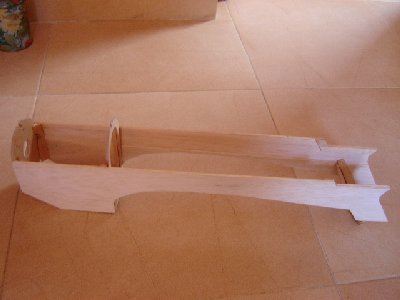

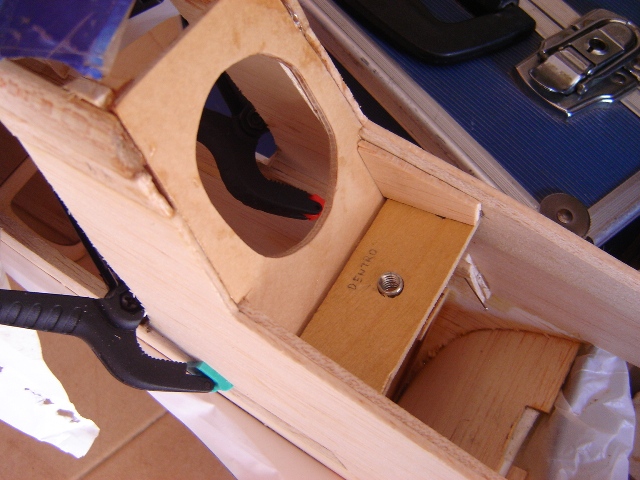

7. El fuselaje ya liberado de sus “muletas” (pinzas, alfileres…). Del antiguo fuselaje sacamos una plantilla en balsa para poder colocar en su sitio el soporte del ala. Fijaros que he reciclado/recuperado el antiguo soporte de sujeción del tren y, también podéis ver la nueva forma inferior del fuselaje.

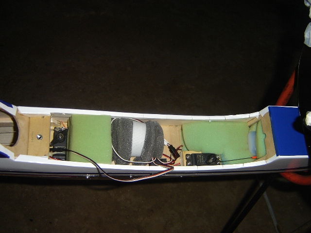

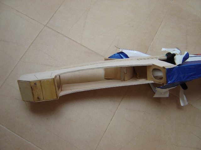

8) 8. Para rehacer la parte superior delantera del morro hay que comenzar tomando múltiples medidas en el antiguo fuselaje. :shock: Si observáis, el antiguo fuselaje es un cascarón vacío sin cuadernas, se las he ido quitando a medida que iba rehaciendo el nuevo fuselaje y necesitaba tomar otras medidas.

8) 9. Ya tenemos la parte superior en su sitio pegándose y empiezo a pegar los trozos de balsa que estaban suelto del antiguo fuselaje y que formaban la parte interior de la cabina. No importa que falte algún trozo, lo importante es que podamos rehacer la forma original. Una vez seco el pegamento, cortamos y resanamos colocando madera nueva. Y ya tenemos el fuselaje listo para planchar y entelar :lol: . No era tan difícil :shock: , ¿no? Ah, una vista de la colocación de la bancada del servo de dirección dentro del fuselaje.

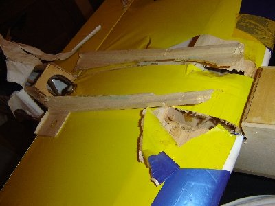

8) 10. Y ahora el ala que también sufrió lo suyo durante el accidente.
Por José Luis González

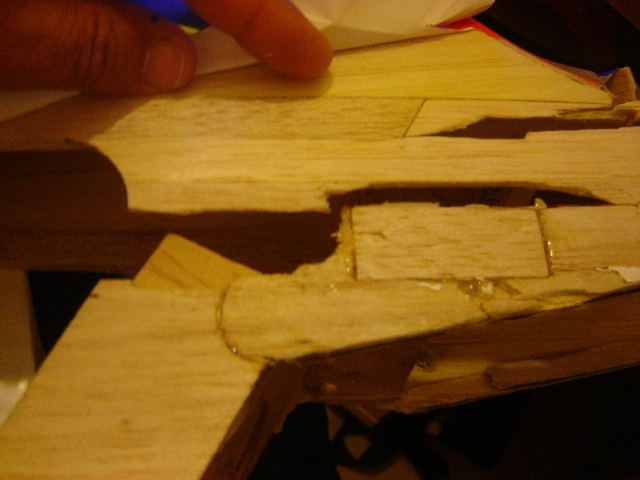

8) 11. Reconstrucción de la parte inferior del ala con madera nueva y reciclando los trozos buenos de la rotura.

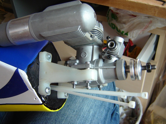

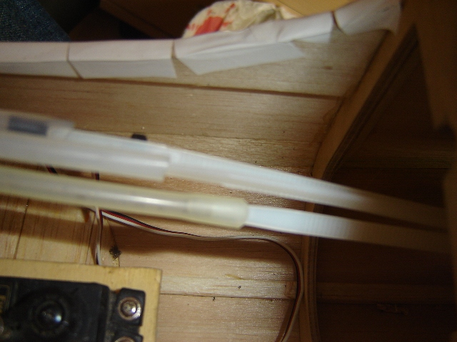

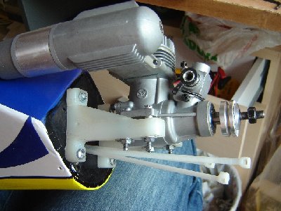

8) 12. Ya tenemos entelado el avión y el motor en su sitio. Con la ayuda de unas presillas de eléctrico, colocamos el depósito en su sitio.

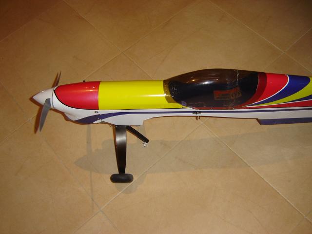

:lol: Por cierto, normalmente no recupero un avión tan destrozado..... :shock: pero como se puede ver es posible.

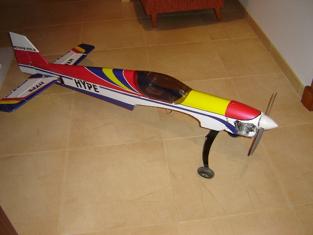

8) 13. Ya esta terminado y montado.

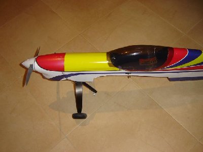

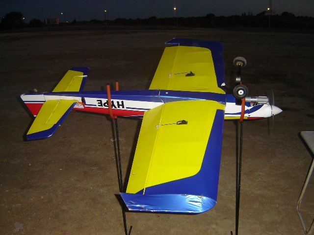

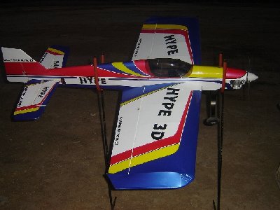

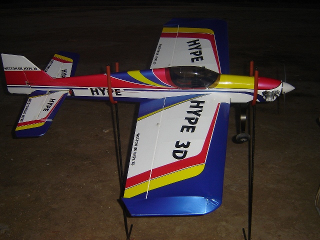

8) 14. El día del reestreno con todo en su sitio. ¡ :D Que bien voló!, lo que dije al principio, no estaba muerto y vuela mejor que antes :D ……..Y ahora……vamos a ver el motivo de su accidente :shock: . Seguiremos hablando.
