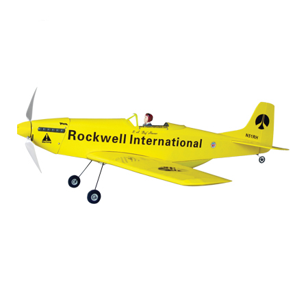

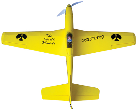

Hola a todos, aquí os presento mi nuevo "parato volador", es un P-51 MUSTANG de la casa The Word Models, aunque solo he abierto la caja para ver como venia todo, me he llevado una grata sorpresa, ya que tienen muy buena pinta todos los accesorios que trae.
Quisiera que si alguien lo tiene y lo ha montado ya, me pudiese aconsejar sobre cosas a tener en cuenta en el montaje.
Viene preparado para micro-servos, cuales mes aconsejais?
Datos del parato:
Wing Span : 39.5 in / 1000 mm
Wing Area : 282 sq in / 18.2 sq dm
Flying Weight : 26 oz / 740 g
Fuselage Length : 34.5 in / 880 mm
Requires : 4-channel radio w/ 4 micro servos, 20A ( 8 cells ) speed controller, 8 cells 1000 mAh battery & charger
