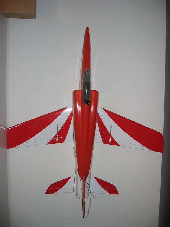

hoy he volado mi sniper por primera vez ayudado por albert.
es un avion muy estable y realmente facil de volar, eso si, siempre con el gas algo por debajo de 1/2 como minimo, para que el avion no se caiga de ala en un viraje.
Mi configuracion es una turbina het 6904 con el typhoon 2w20 y 4s 3700mAh de hyperion (20c).
Nos hemos quedado un poco desilusionados por la potencia y la velocidad porque esperabamos algo mas... quizas tres factores hayan influido:
1.- las baterias las he retirado de un heli porque se quedaban algo cortas, quizas estan algo tocadas..

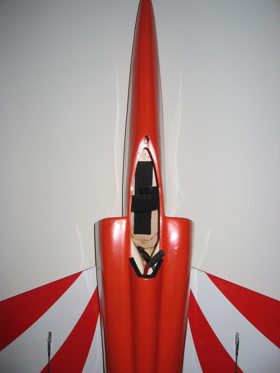

2.- en mi configuracion he tenido que colocar la bateria debajo de la cabina por lo que he lastrado la cola con 80 grms de plomo para nivelar el cg. y quizas con menos peso esto sea un misil.

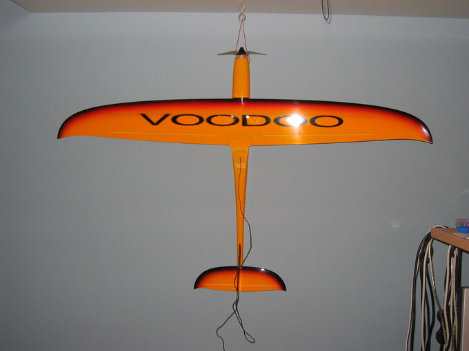

3.- hemos volado el voodoo entre 2 de los vuelos y luego de el todo parece una tortuga, os cuelgo una fotito...
Resumiendo, un edf muy aconsejable, facil de montar y volar y no demasiado rapido al aterrizar. Os cuelgo luego algunas fotos...
