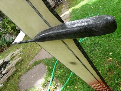

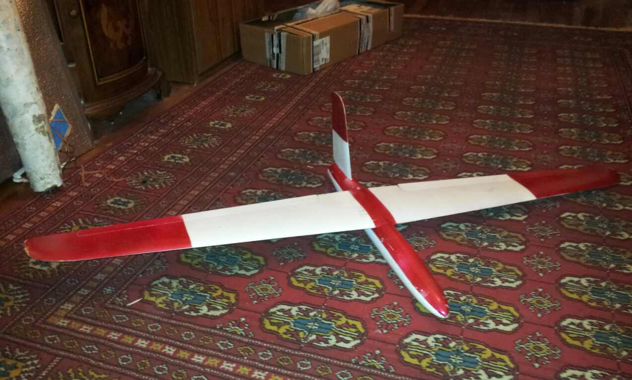

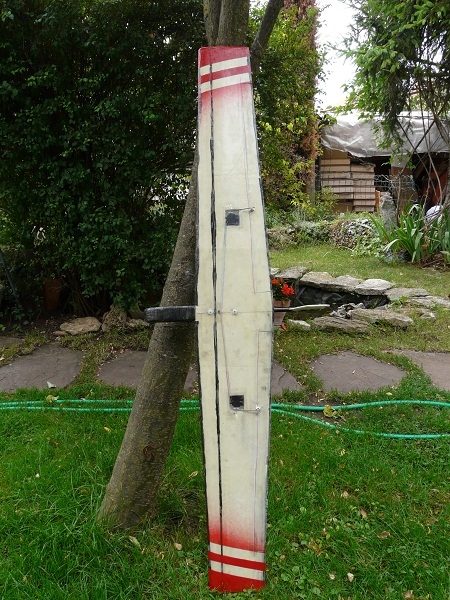

Hola compañeros:
Os pongo unas fotos de mi nueva construccion,porque sin este foro no hubiera sido posible llevarla a cabo.
Comentar que es mi primer ala en fibra,asi que tiene muchos defectos.
Estoy esperando a ver si hace un poquitin de viento para ponerla a punto,porque si que la probe pero no le
consegui dejar el c.g. en su punto.Se acepta todo tipo de critica,pregunta,sugerencia etc...
Bueno,ahi va!

No te preocupes. Poco a poco te irán saliendo mejor, mientras vuele y te lo pases bien, habrá cumplido su objetivo.
Enhorabuena.

El otro dia estuve volando y fue todo un exito.La verdad es que vuela bastante bien,y rapido,pero es bastante sensible
a los cambios de corriente,rotores y demas turbulencias el la ladera.Y claro,tuve un pequeño acidente...
Pero bueno,no hay mal que por bien no venga,y estoy pensando en,una vez reparado el ala,hacerle un fuselaje que pueda
albergar lastre y asi subir la carga alar,que esta pelin baja para velocidad.(22g/dm^2)
Cuando lo tenga listo lo subire aqui,por si sirve de algo.
Un saludo!!

¿¡¡critica¡¡?

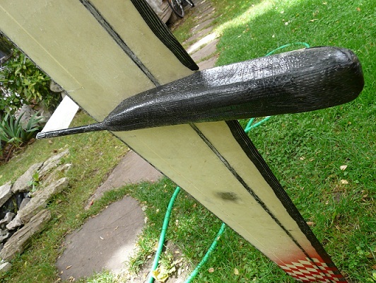

Pero si esta genial :wink: , fuse en carbono,borde de ataque tambien como ademas te dice Eduardo ya te ira saliendo mejor pero vamos a poco que practiques un poquito mas... lo importante es empezar

no pongas lastre.
haz un fuselaje nuevo un poco más aerodinámicoy algo mas largo(morro y cola) y haz un timón más grande con un momento de cola mayor.seguro que mejora.
pon exponenciales a todo.

Hola
Tampoco pongas mucho exponencial porque te parecerá que no responde a las correcciones y cuando des más stick, de pronto entrará casi todo el mando. Un -15% es un buen punto de partida.
Me recuerda mucho a la mía.

Si que tengo que poner mas cola si...la verdad es que se queda pequeña. tengo que probar mucho todavia.
Eduardo,tengo que decir que me he fijado bastante en la tuya,pero no es igual,es mas corta de envergadura,menos cuerda y perfil pw51
La hice mas que nada por probar,y por hacer algo con fibra.Y bueno,de momento me sirve para salir a volar de vez en cuando.
Probare con un nuevo fuselaje a ver que tal.
gracias por los consejos!!

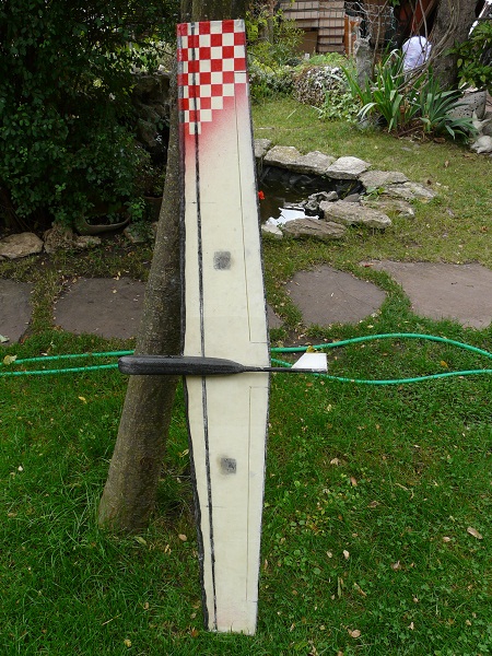

por si te sirve de idea. esta es una plank que vuelo con viento fuertecillo. un misil.
de hecho el morro esta copiado de un misil balistico,parece gordo pero penetra una pasada a altas velocidades.
140 cm y perfil jwl104.el timon ,grandote con perfil naca 06,muy importante,no necesita plomo pq con lo que lleva de fibra y carbono va sobrada.

Dios!!! Si te pilla eso se te clava fijo!! Me sirve mucho como orientacion para hacerme yo uno,y el perfil del plano de cola es importante entonces? Hasta ahora lo haci a ojo,solo sijaba los bordes yh ya esta,pero voy a probar a poner un perfil entonces.
Muchas gracias,cuando lo tenga listo,pondre mis impresiones por aqui.

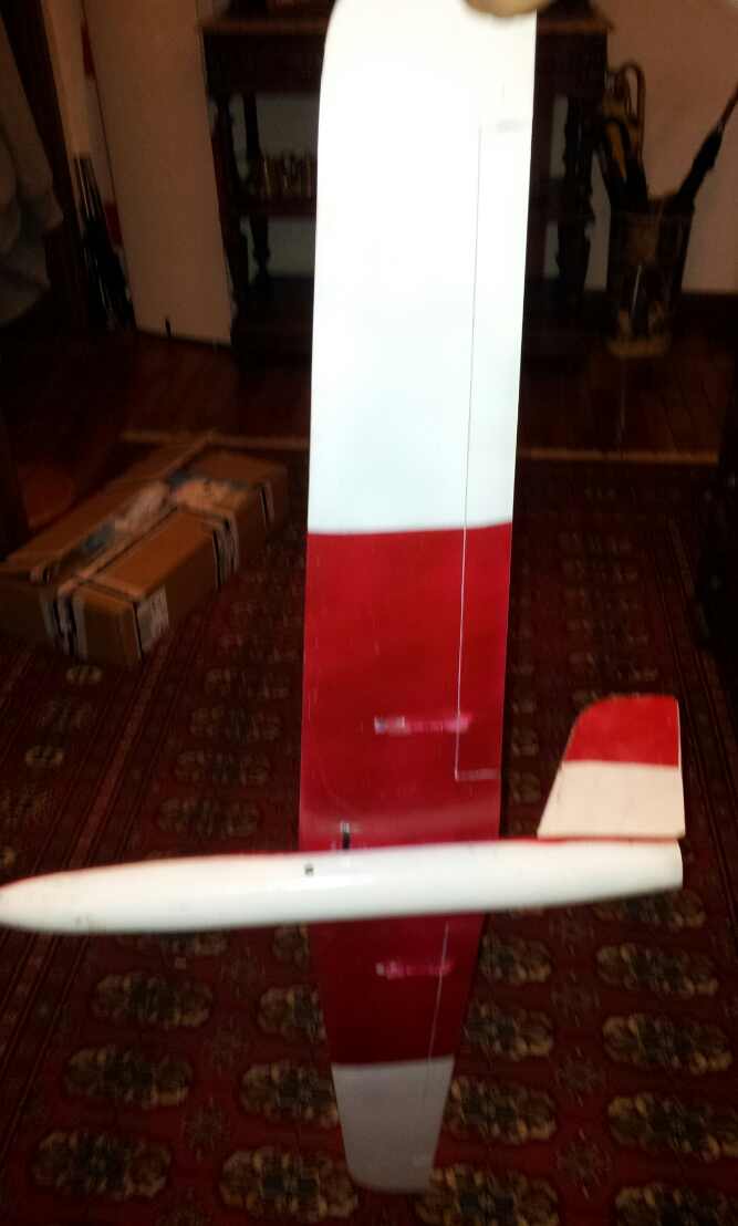

Bueno,dije que cuando tuviera listo el fuselaje lo pondria por aqui,pero no creo que eso sea posible...
Ayer estrelle el ala a gran velocida,y ha quedado bastante mal. Pero bueno,me ha servido para aprender un monton
La proxima sera mucho mejor.
