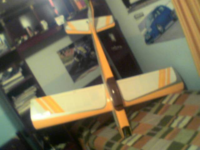

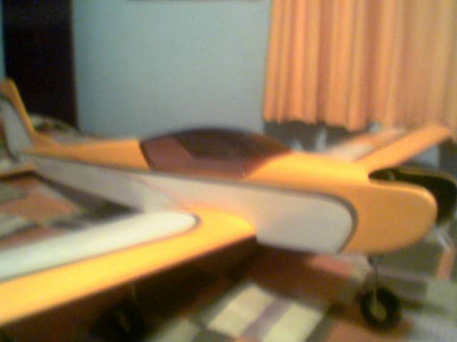

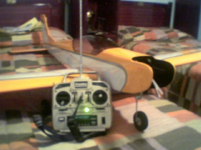

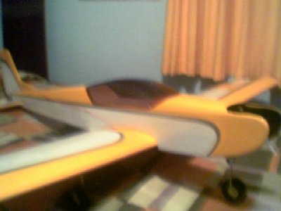

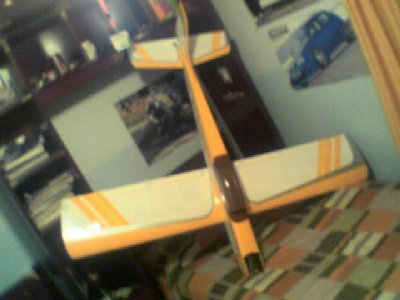

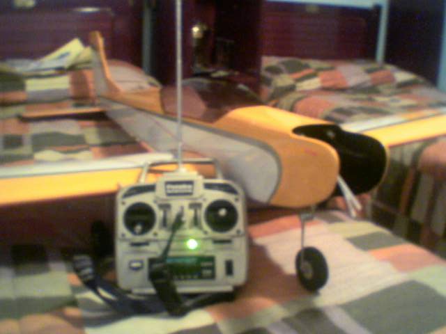

Buenas,er miércoles me pase por Hobby-sur,y me compré el Calmato Sport,una delicia de caxarro,ya lo tengo montado,a ve si er fin de semana que viene,ya que este va ha llover,voy a volarlo a Carmona,pero me surge una duda,los kiling o como se escriba,son buenos los que trae?¿bueno,pongo unas fotos,saludos y buenos vuelos.
