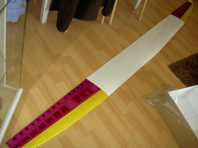

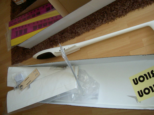

No hay mucho donde elegir en esta medida y menos a este precio asi que me dije a por el:
http://www.modellhobby-shop.de/Models/M ... &c=39&p=39

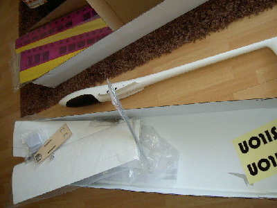

El paquete llego sin problema y como siempre al 4º dia.
Al abrir nos encontramos con todo bien envalado y sujeto, no tiene mucho trabajo los reenvios vienen ya montados, viene hasta la varilla de la cabina pegada. Tanto los winglets como la direccion son de fibra, los acabados tienen buena pinta y trae todos los cacharritos para el montaje,solo hay que pasarle un poco la plancha al oracober.
Solo hay una cosa que no me ha gustado, la bayoneta. Es de hierro cromado, parece que la han cortado de la pata de una silla y pesa 430gr, asi que me toca buscar otra mas ligera.
Ya ire colgando mas fotos del montaje
Ala en 4 tramos

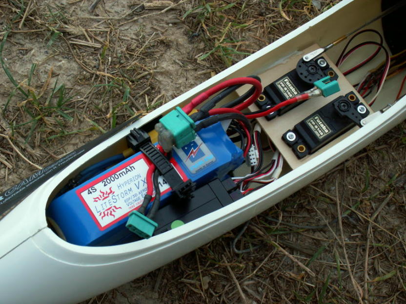

Hola Miquel, hoy lo he estrenado, he tardado un poco mas hasta que he decidido la bayoneta que ponerle, al final tubo de carbono de 12 mm a 20€ el metro la pena es que no venden 50cm y lo que sobra a un rincon. Con esto he rebajado su peso en 380gr quedandose en orden de vuelo en 2560gr. Y aqui es donde residian mis miedos pues el motor que tenia para levantarlo es un permax con reductora, el 6G, y unas lipos de 4S de 2000mA que al final las he puesto en paralelo para poder centrar el chiquitin.

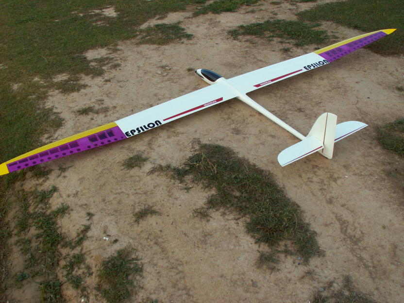

El motor a podido con el velero sin problemas moviendo una 14X10 y chupando 24A, hice bien en seguir confiando en el. El velero es una gozada en el aire su vuelo es majestuoso, se aguanta muy bien y te permite hacer acrobacias y picados sin problemas. A la hora de entrar va super sobrado de frenos te sobra la mitad del recorrido. A sido un vuelo rapido y tengo que ajustarlo mas pero ya se le ve que es un buen cacharro.

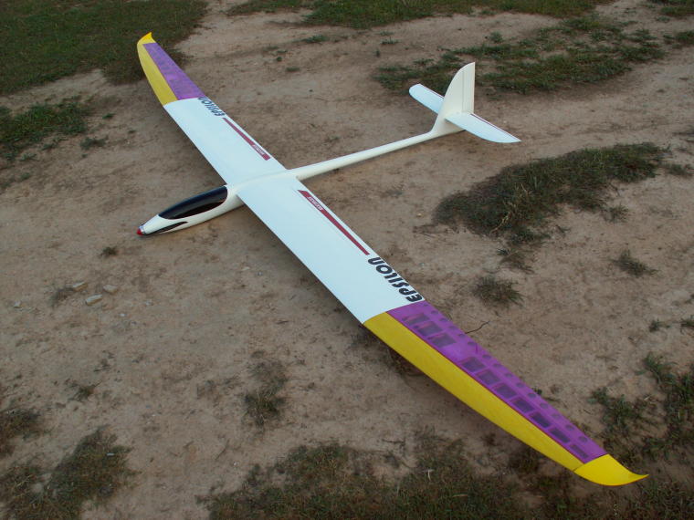

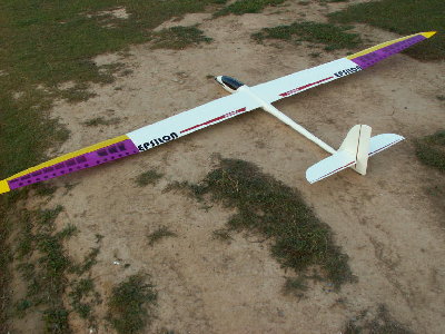

Lo he probado a primera hora de la mañana con fresquillo y humedad ( ya era hora que acabara el veranillo), con trepadas de unos 200m no ha habido problema en hacer los tiempos, en una he llegado a los 8 min y aun falta afinar la fase de termica.
Aqui van unas fotillos:

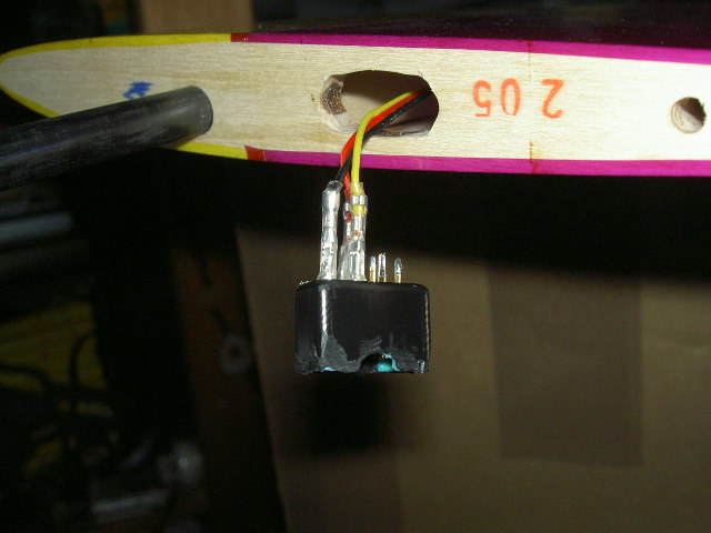

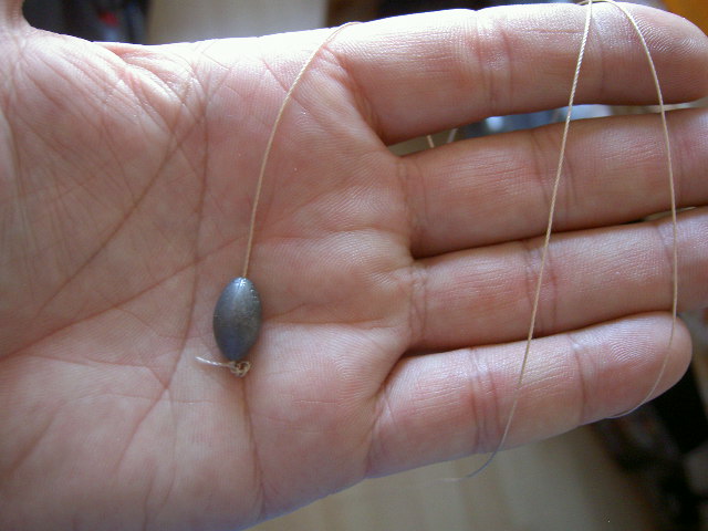

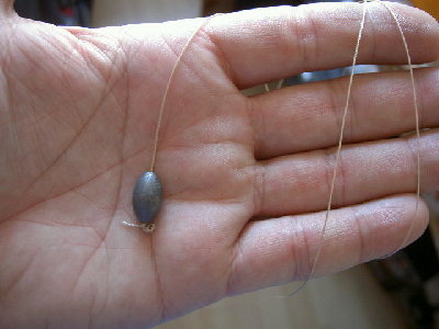

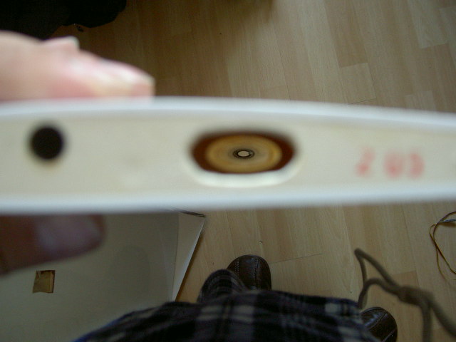

Hueco para el cable
Truco para pasarlo

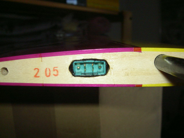

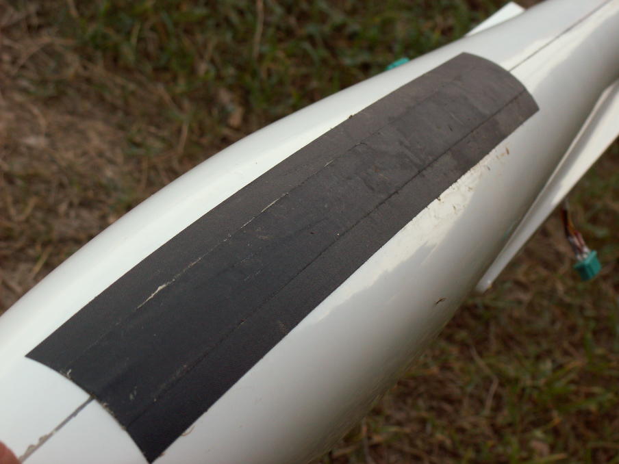

Conector multiplex con cajetin

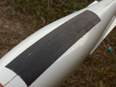

Cinta para no rallar la barriguita
