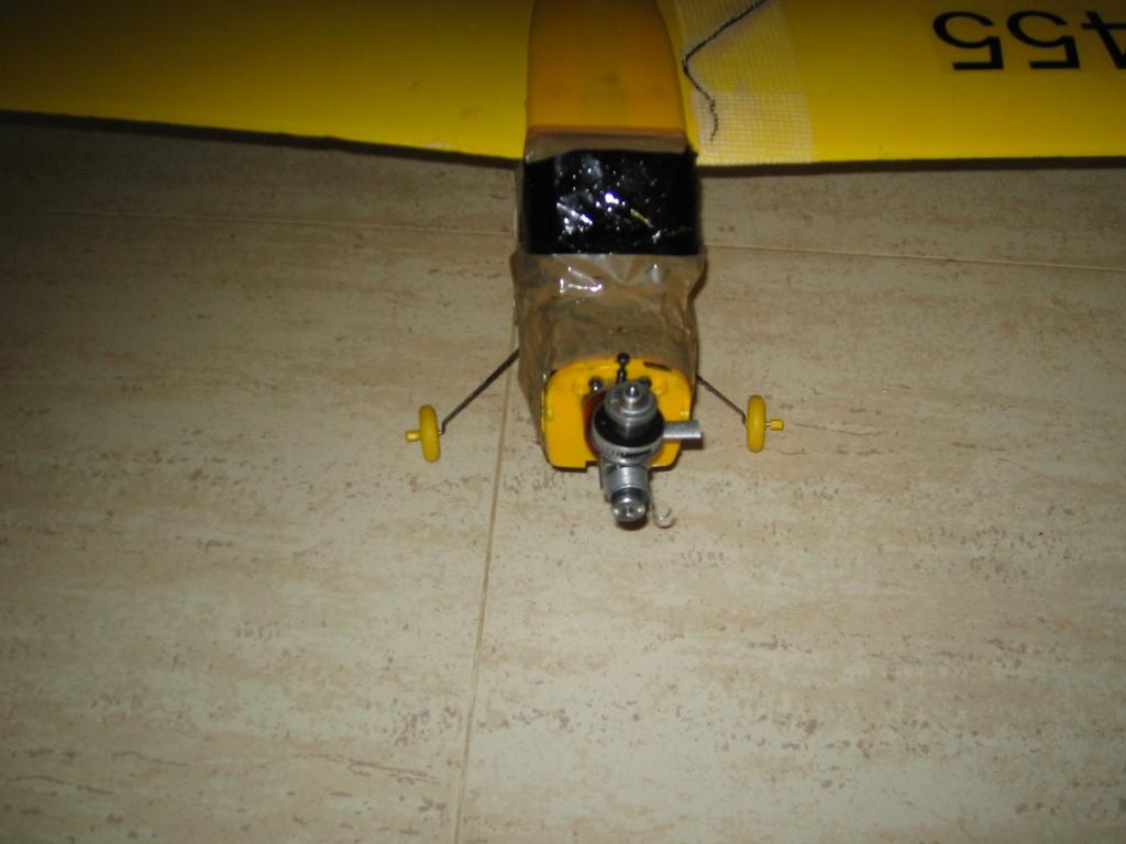

Hola a todos a mi avioneta Piper Cub le e logrado poner un Motor COX me avian dicho que equvalia mas o menos a un motor 480 de escobillas y que va por lo meno equivale a un motor 600 de escovillas :shock: ; respecto al motor es una pasada, no se si tenia que aver puesto este Post en Aereos de explosion pero da igual.... por que es una mescla :P

Y aqui la foto:

Danko si como ya soy de tu club cuando lo lleve hay me lo ara volar tu ok :lol: ?? pero esta bien montado el motor o ke?

Buenas noches.
Tienes que desviar el motor dos grados para abajo y otros dos para la derecha. Tiene toda la pinta de estar al contrario.
Sin esa corrección te sale la piper dando volteretas.

pues si , no me abia fijado pero tiene mogollon de incidencia a la izquierda , hacia arriba o abajo no lo aprecio pero tiene pinta de estar arriba , corrige eso , saludos!!!

es muy importante porque si no el avion sera incontrolable ahi arriba y sera muy dificil conseguir trimarlo decentemente , dejalo mas o menos al contrario de como lo tienes , saluidos!!
