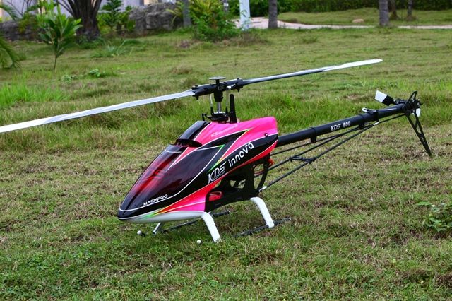

hola a todos
por fin he conseguido que mis palas edge funcionen mas o menos como a mi me gustan.
para ello e tenido que reajustar varios parametros del sistema flybarless y hacer muchas pruevas de vuelo. la solucion final fue subir el parametro de agilidad del mando del sistema flybarles al maximo es decir en VIVID y darle mas grados en el mando del ciclico. ademas tube que subir las rpm del rotor 150 rpm mas. el resultado es satisfactorio per no llega ni de largo a la agilidad que te dan las palas de serie aunque el heli hace una trazada mucho mas limpia con las Edge. el consumo de las lipo ha aumentado, asi que he tenido que recortar tiempo de vuelo 30 segundos. supongo que terminare por adaptarme a ellas pero es posible que estas sean las ultimas palas flybarless que me compre
