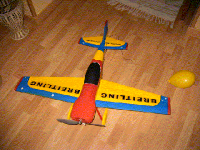

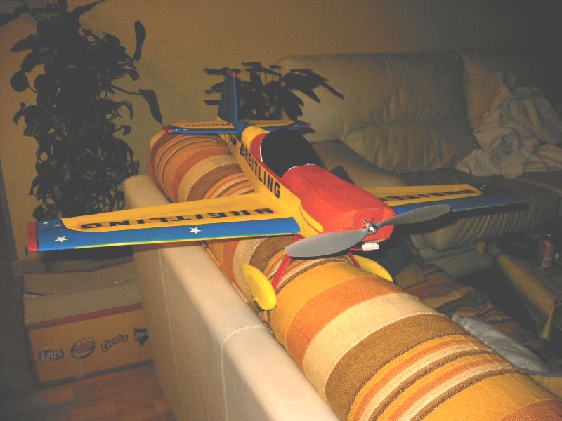

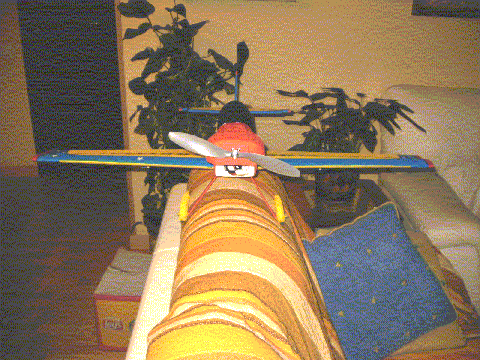

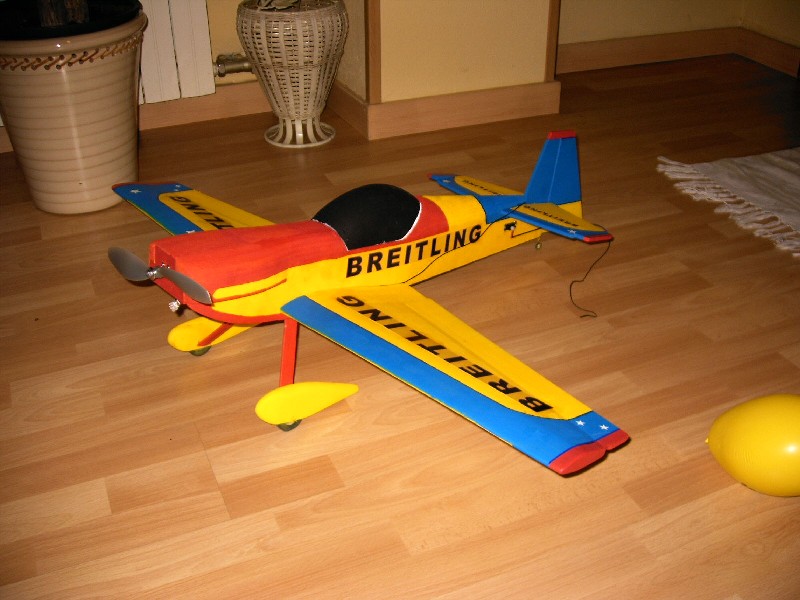

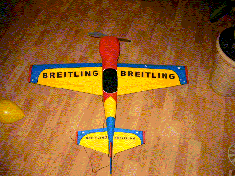

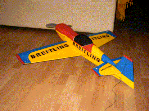

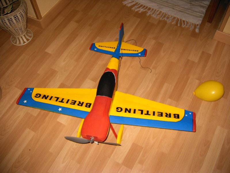

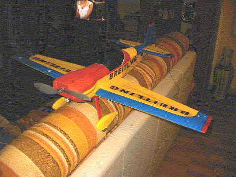

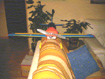

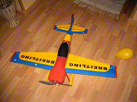

Despues de una semanita encerrado 2 o 3 horas cada dia en la leonera, por fin termine mi nuevo modelo.
Hoy lo he probado con mis compis en el club y vuela a las mil maravillas
la configuracion a sido de
4 servos
1 lipo 3s de 1800
motor hyperion 2213-24
esc de 20 amp
Envergadura 98 cm. El peso me ha quedado en orden de vuelo 520gr pero como es una version beta creo que quedaria bien echo en 400gr aprox.
os dejo unas fotitos:(perdonad la calidad, me he pasado reduciendolas)

Como lo has hecho??
Como se puede hacer el motor tambien en depron??

De lujo, ¡no digo mas !
Ya nos dirá que tal vuela .

Te ha quedado de vicio, que preciosidad, solo falta un vídeo para ver el tipo de vuelo que tiene. ¿Es acrobático o 3D? porque si es acrobático me lo apunto como candidato para hacer en un futuro, por cierto, ¿donde conseguiste los planos?.
Muy chula la decoración, ¿con qué está decorado? es que en las fotos no se distingue bien si es pintado o decorado con cinta o vinilo.

:shock: :shock: :shock: :shock: :shock: :shock: :shock: :shock: :shock: :shock: :shock: que pasada!!!!
Enorabuena, es una obra de arte.

Qué Preciosidad :shock: ...
Aunque a mí me gusta más la Decoración Breitling que usa Hacker en su Cap 231 Ex :D ...
Para Cuándo los Planos :roll: :D :wink: ???

:shock: :shock: :shock: te lo has fabricado todo tu?no es un kit?

Bueno Gracias, la verdad que si ha quedado chulo
Marcel, pasate el domingo y lo ves
los planos son de un modelo de balsa, asi que con mucha paciencia y modificando aqui y alla para el depron
los planos son estos pero tendreis que reducirlos, ya que tienen 127cm de envergadura y yo lo deje en 98
El vuelo es acrobatico, pero tiene mando de sobra, ahora lo vuelo con una helice 11-7, supongo que con una 12.3,8 y atrasando un poco el centro de gravedad se podra hacer 3D

estas fotos son las mismas pero mejor calidad
