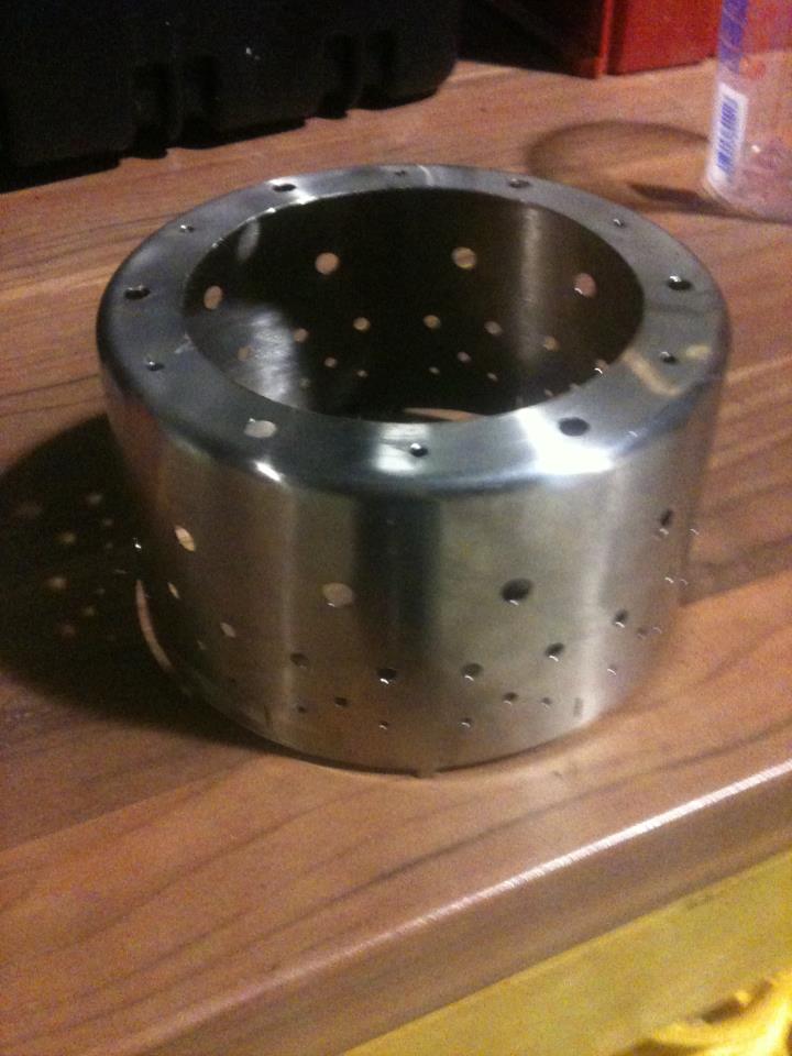

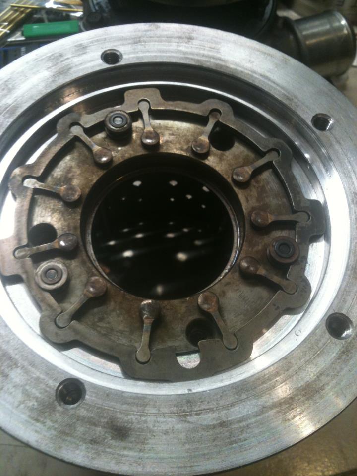

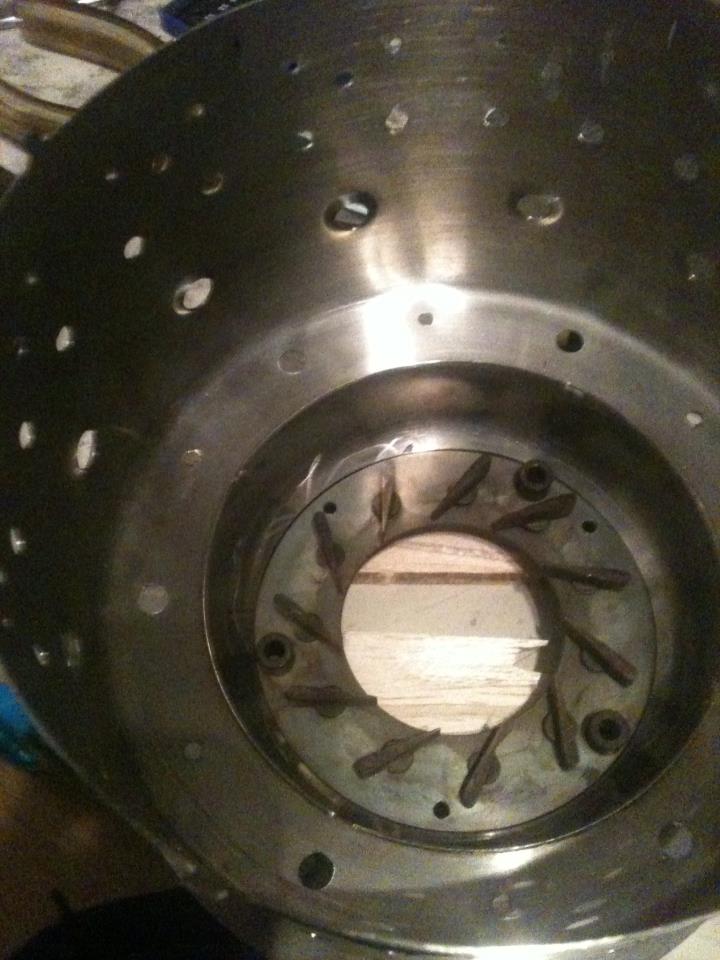

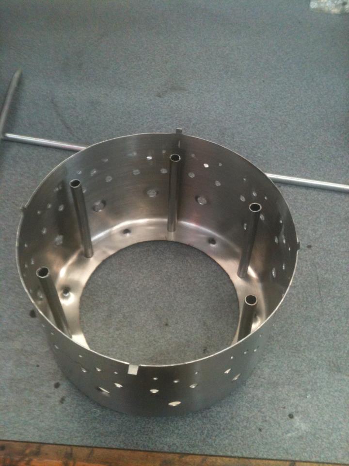

aqui traigo fotos de algunas de las partes. decir que la camara esta hecha 100% con un dremel ya que ni dispongo de torno ni taladro de pie.
a ver si esta semana que tengo fiesta os puedo poner imagenes del proyecto en autocad.
espero que os guste
Camara combustion recien taladrada
instalando los vaporizadores
vista trasera del paso variable
asi va quedando por el momento

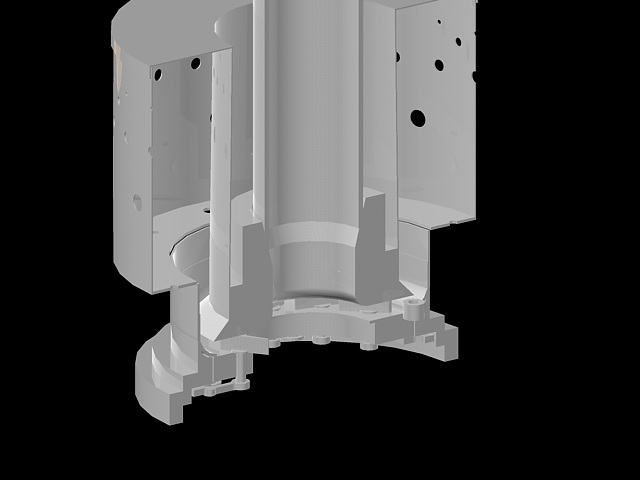

aqui teneis otra imagen esta vez en autocad. como vereis en el dibujo faltan algunas cosas como los agujeros de la parte interna del flame tube o los tubos vaporizadores pero sirve para hacerse una idea
