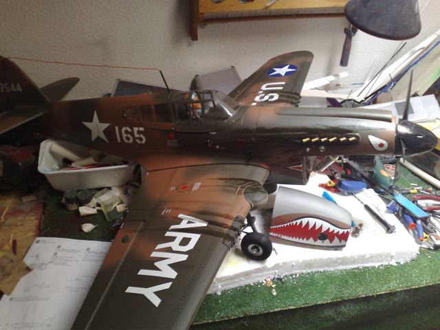

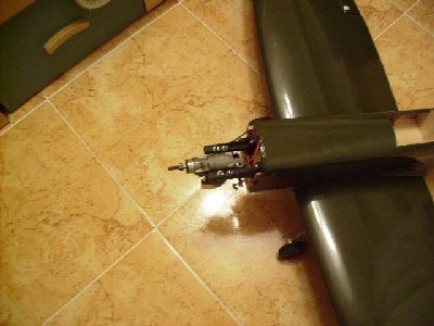

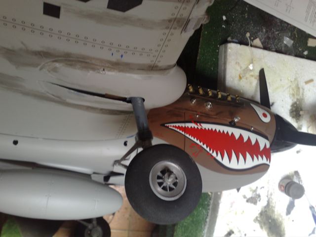

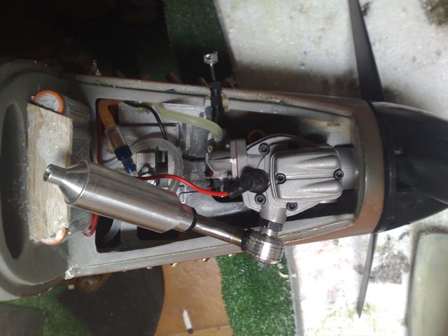

Después de ajetreos laborales me he puesto con el montaje del P-40
(pondré fotos)
Primeras impresiones negativas:

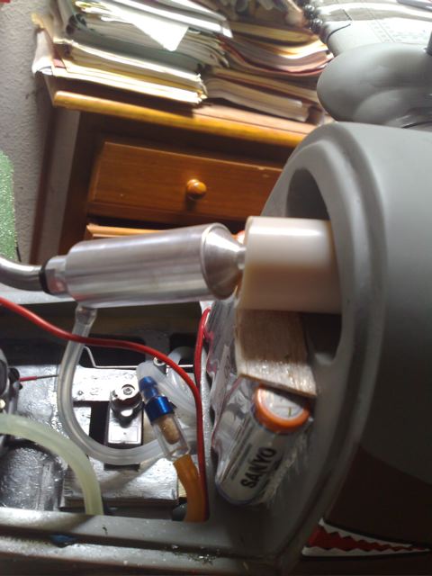

- Montar el motor tiene su complicación si intentas ajustar incidencias y una vez montado no se ve el carburador así que hay que ajustarlo a ciegas
- Tampoco es fácil ajustar el depósito de combustible.
- Le he puesto toma dubro, toma de encendido exterior y un SC 52 4t y tripala 12X6 me huelo que me va a dar poco empuje. Está pendiente de medir dicho empuje cuando haga el rodaje del motor, ajuste mezclas, etc...

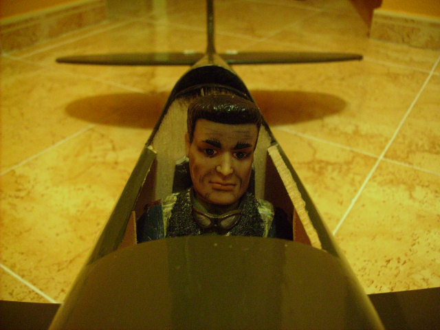

- El avión con todo (hasta el piloto, no el de las fotos anteriores (sino un dummy cabeza) y depósito lleno pesa 2,5 kilos, que está muy bien porque "aparenta" pesar más
- Las baterías las he puesto en la cuaderna parallamas para que el CG quede a 6,5 cm
- He dejado tren fijo y ruedas más grandes de espuma
- La impresión en el suelo es que tiene mucho fuselaje y poca ala y que va a necesitar bastante velocidad para que vuele regular.
- No quiero ponerle otro motor más potente. Quiero que se parezca en lo posible al original y al original no le sobraba motor.

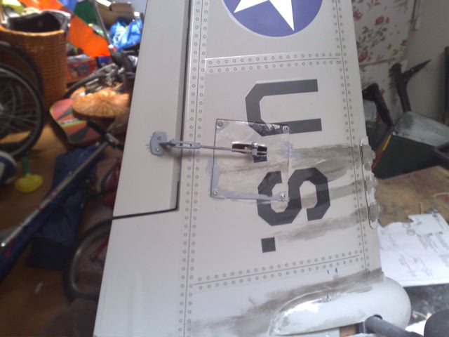

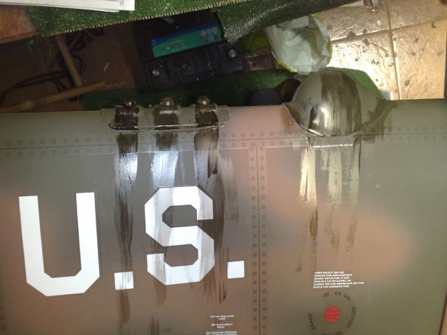

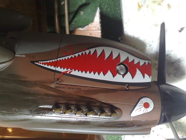

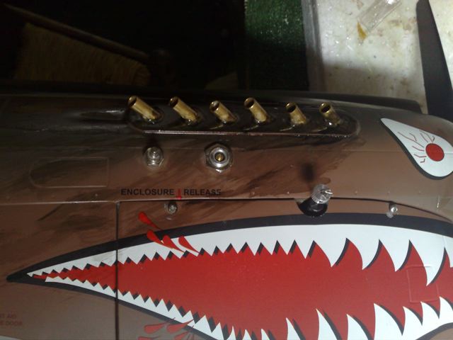

- Los tubitos de escape si los pegas se caerán con la vibración. He taladrado los agujeros para meterlos tubos y los he pegado con epoxy
- He manchado zona escapes y zonas metralletas con color humo de tamiya
Impresiones Positivas:
- Es muy bonito
- Viene muy bien acabado
- Tiene buena piecería y se monta con rapidez
- Me huelo que va a ser jodido de volar....
