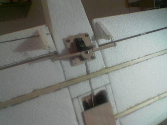

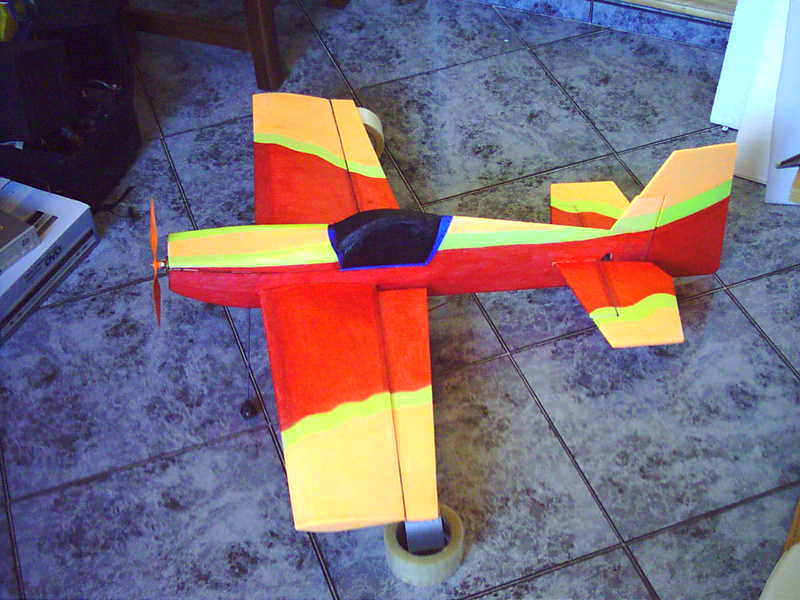

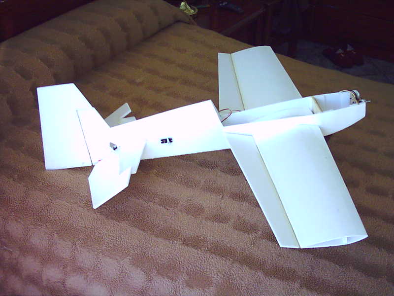

Este avión con apariencia de acróbatico lo he construido solo mirando fotos sin ningún plano. Lo he hecho para coger práctica con mi arco y para romper mano pues soy novato volador.
Esta hecho completamente artesanal, je je y estoy orgulloso del mecanismo para alerones que le he puesto.
Acepto críticas, sugerencias para pintarlo....etc.
Se llama "QUEPOCOVOYADURAR".
Por cierto lleva solo un 480 con reductora 3:1 y 10X4,7 y 8 AA de 2100 mah espero que al menos vuele.
Saludos a todos.
