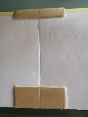

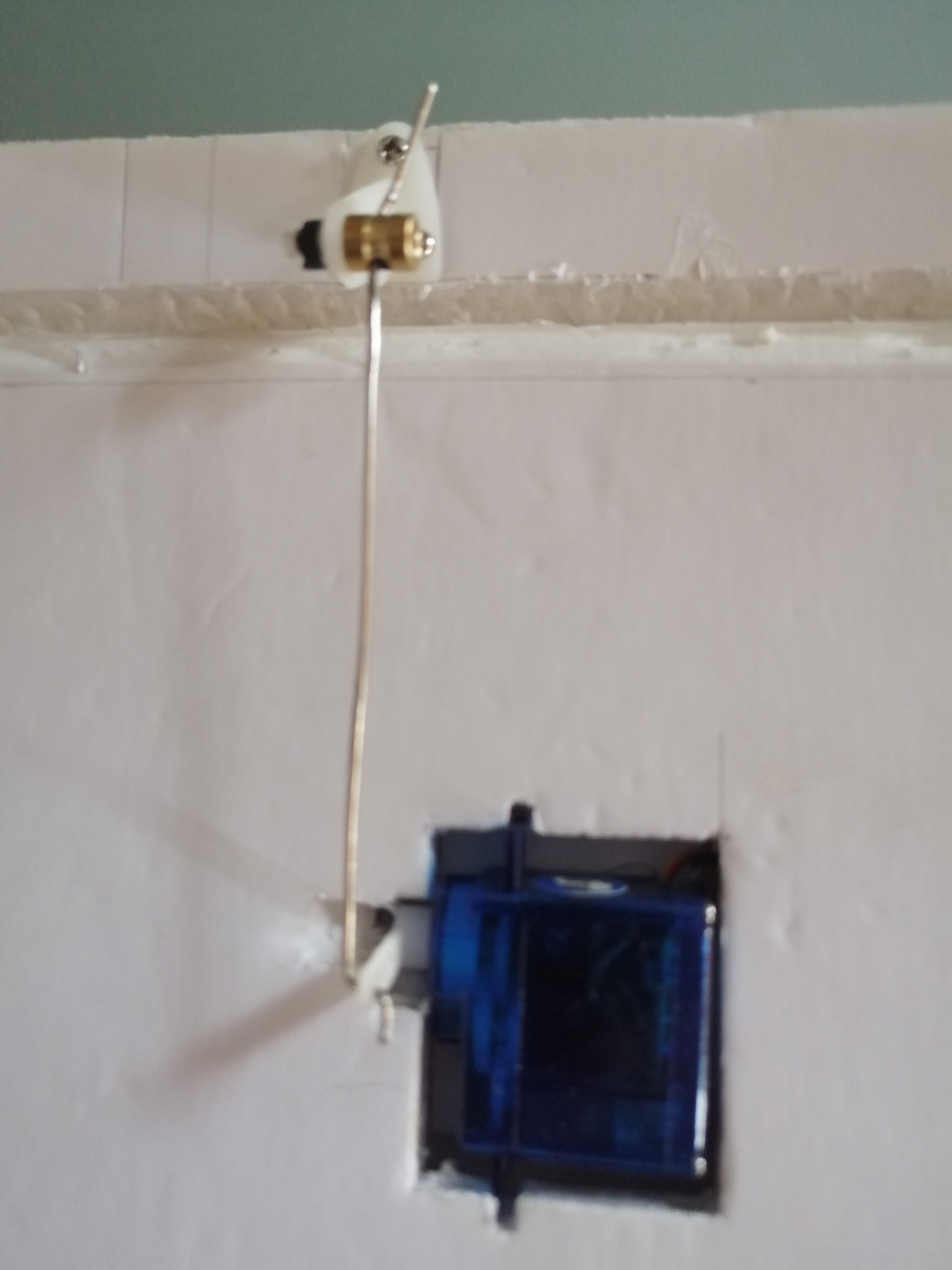

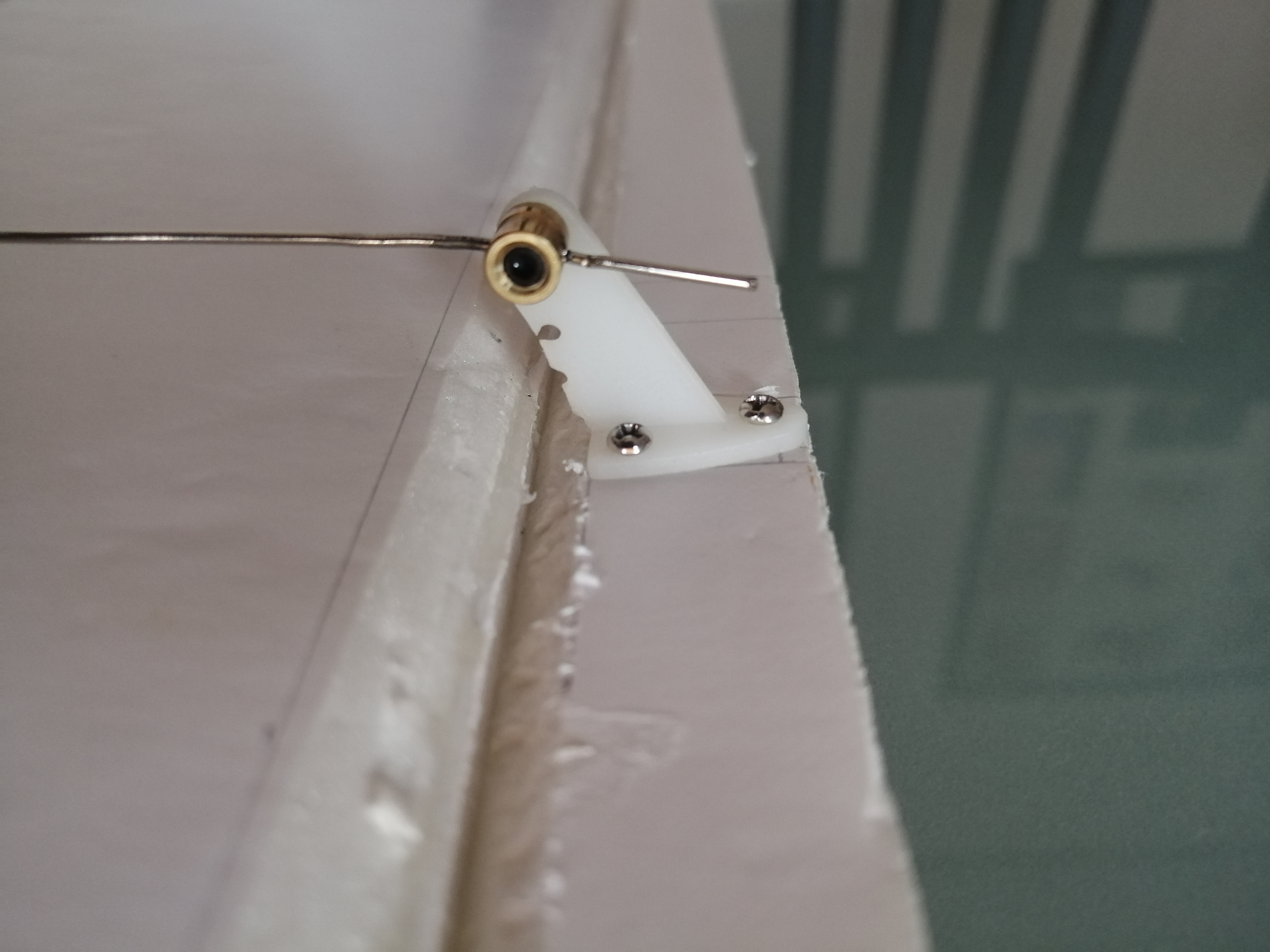

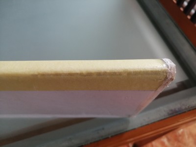

Vamos con el ala...

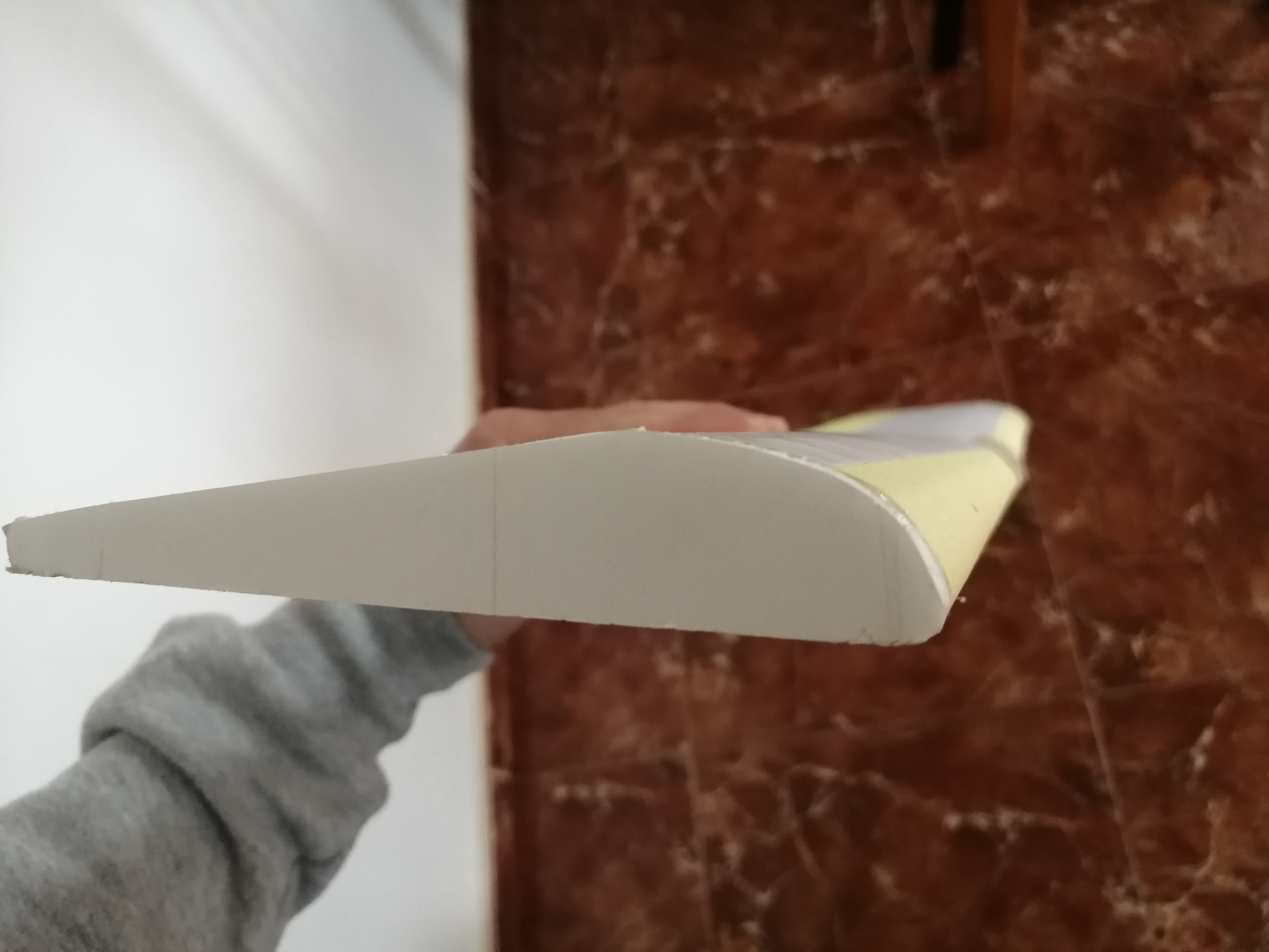

Como veis en las fotos de los perfiles, me han salidp lo suficientemente bien para que pueda volar... O eso creo.

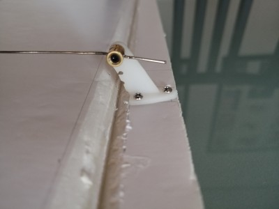

Para los tirantes de los alerones, se me ocurrio usar alambre de los chinos, pero no me fiaba mucho de que tubiera la suficiente rigidez, asique use clips de oficina rectificados todo lo bien que pude y funcionan bastante bien, tamien tube que cortar los horns ya que eran demasiado grandes, desgraciadamente solo tenian esos en la tienda a la que voy en murcia.

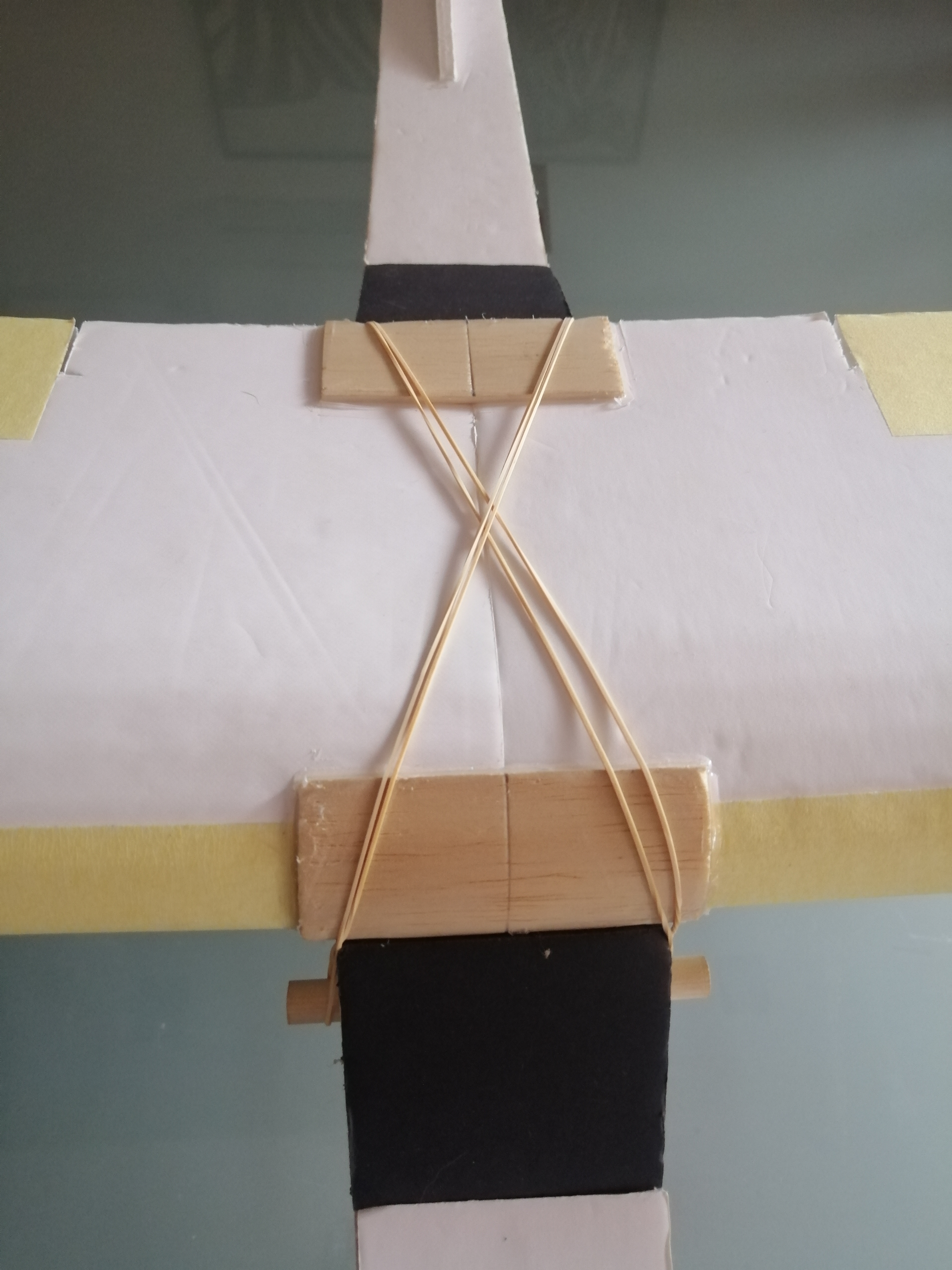

También se me ocurrio el ponerle bajo el ala, unas guias para evitar el tener que centrar el ala cada vez que tuviera que quitarsela y ponersela.

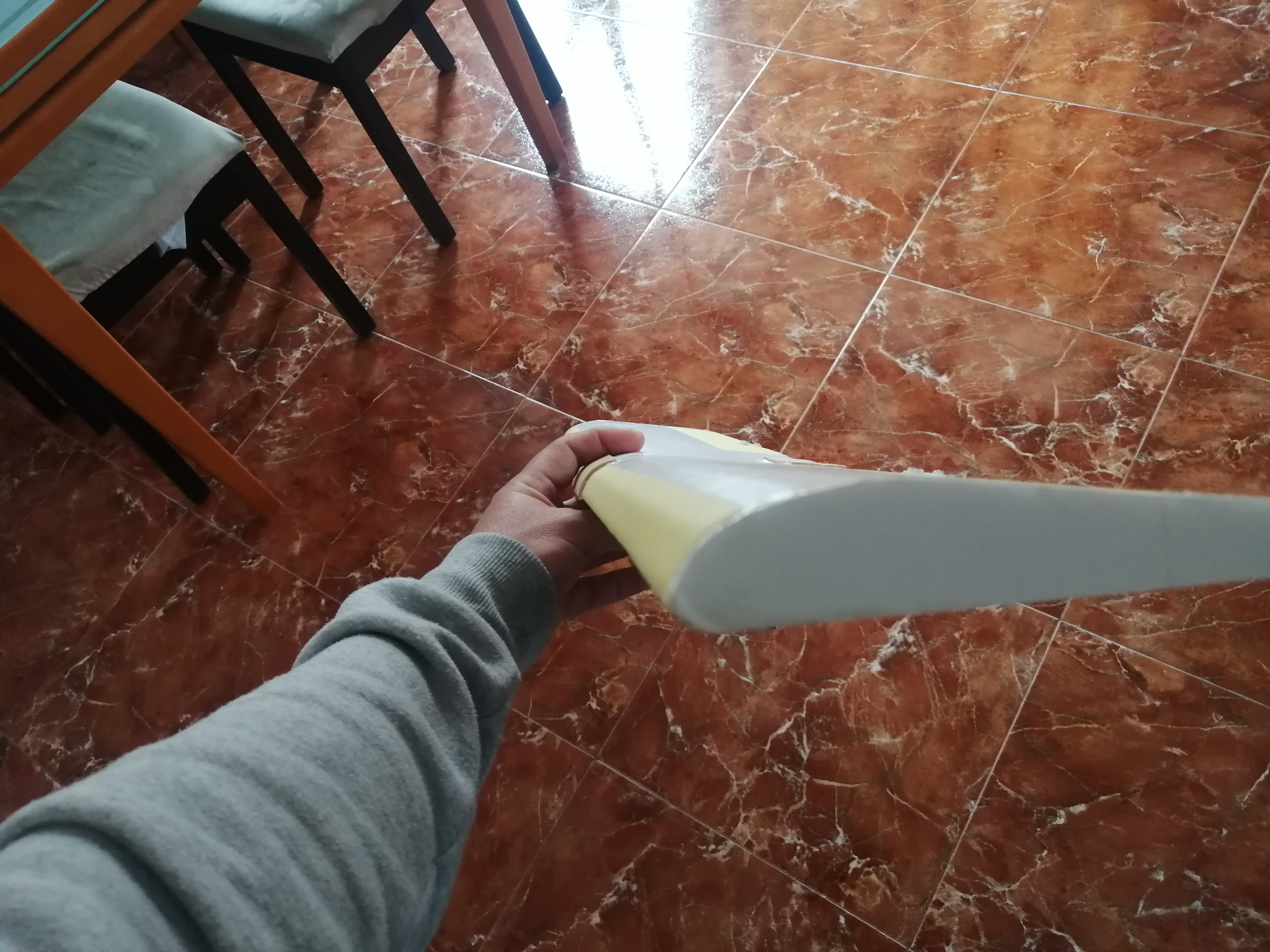

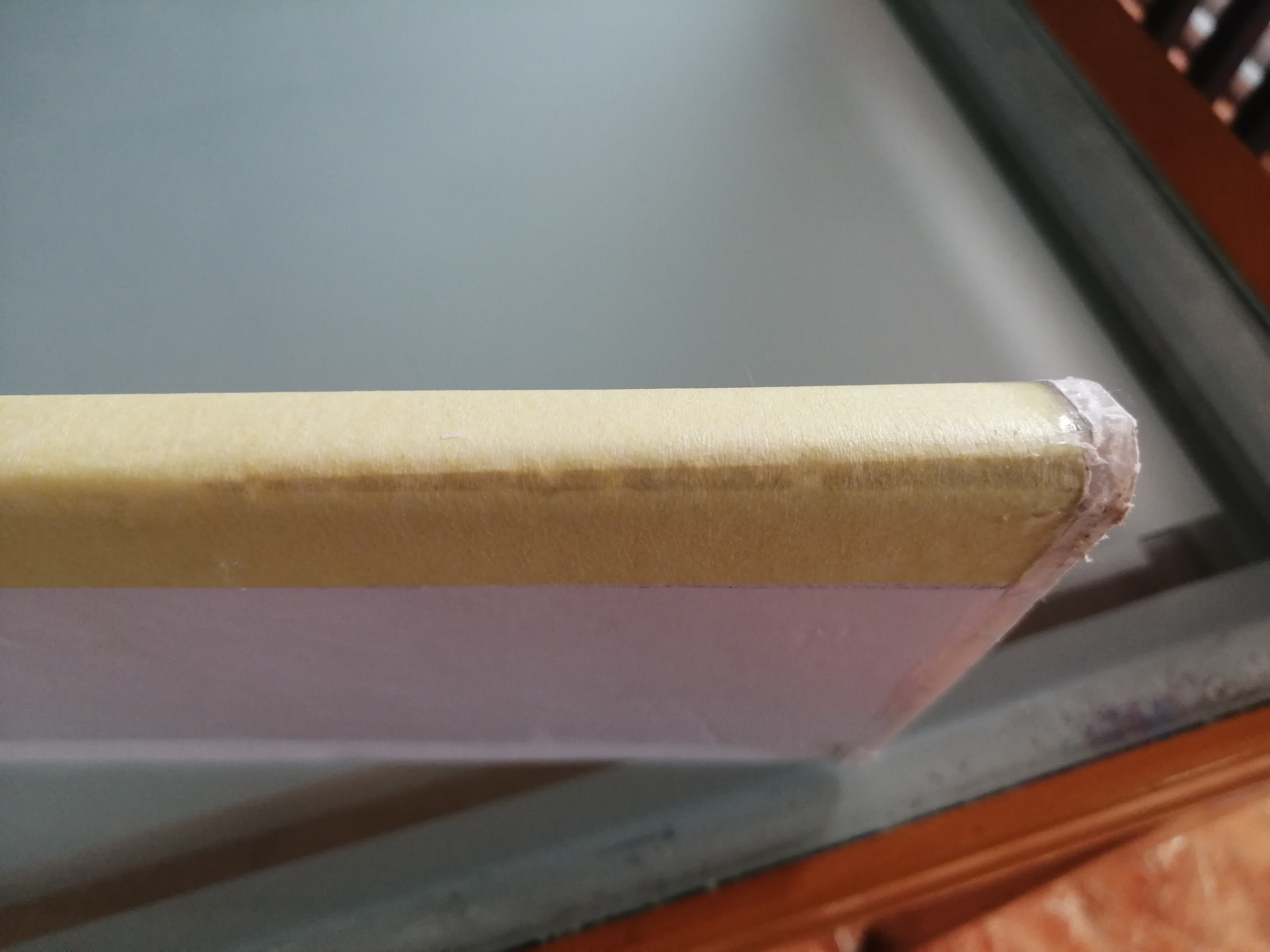

Rotura del ala por la doblez

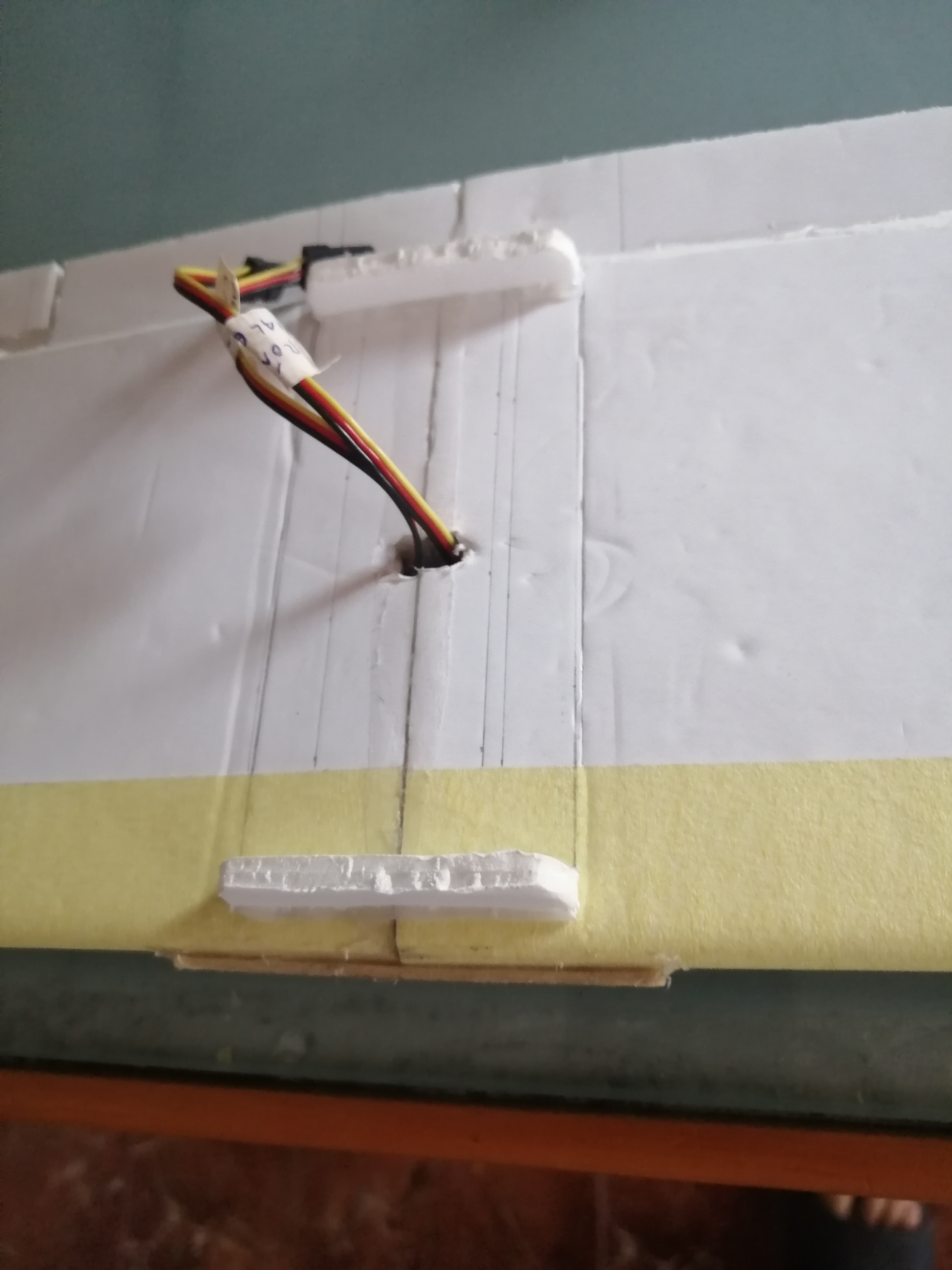

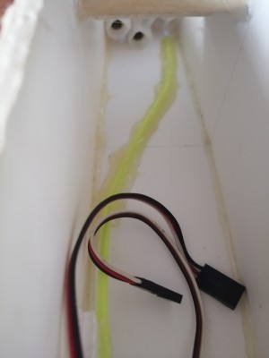

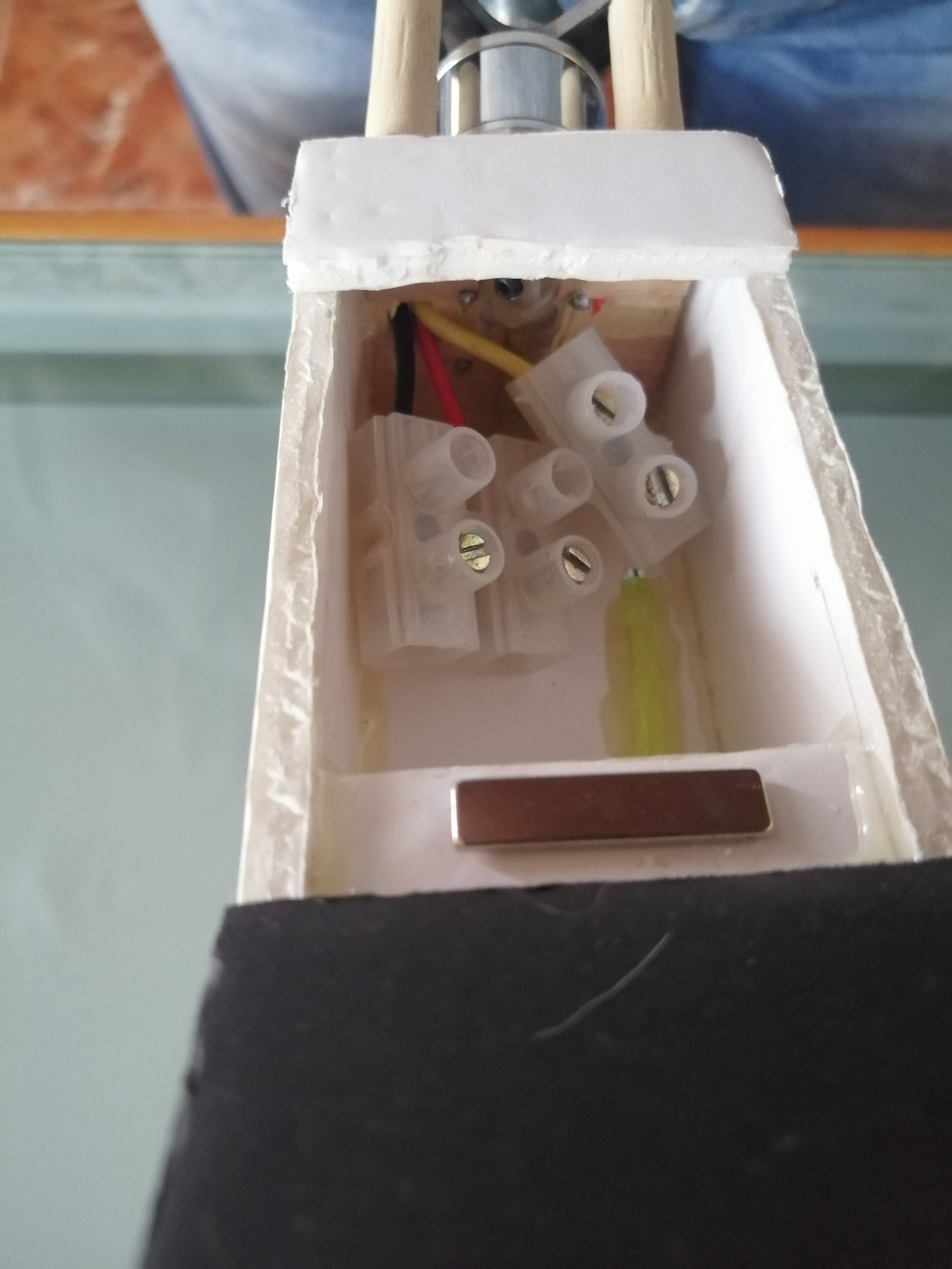

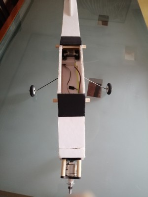

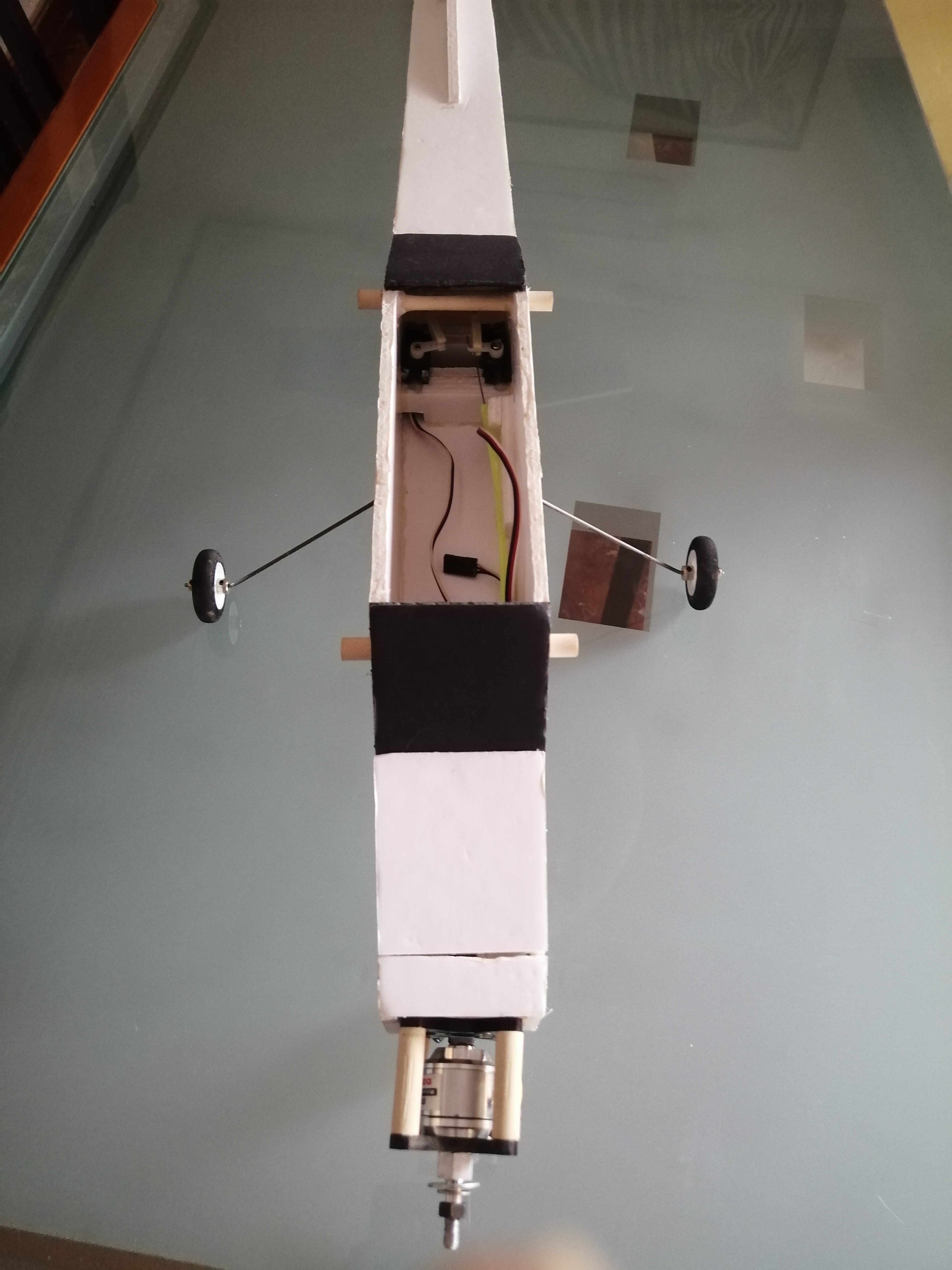

Uno de los errores graves que cometí en la construcción del fuselage, me equivoque al cruzar el tirante de timón / rueda de dirección,asique me las ingenie para que quedara lo mejor posible, perdí algo de espacio interior pero creo que ahi suficiente... Para el tirante de la rueda de dirección, use el alambre de los alerones de un cessna de art-tech que estrelle hace años y que tenia por casa cojiendo polvo, también use las ruedas, adaptador de helice, tirantes y horns de timon y alerones de profundidad

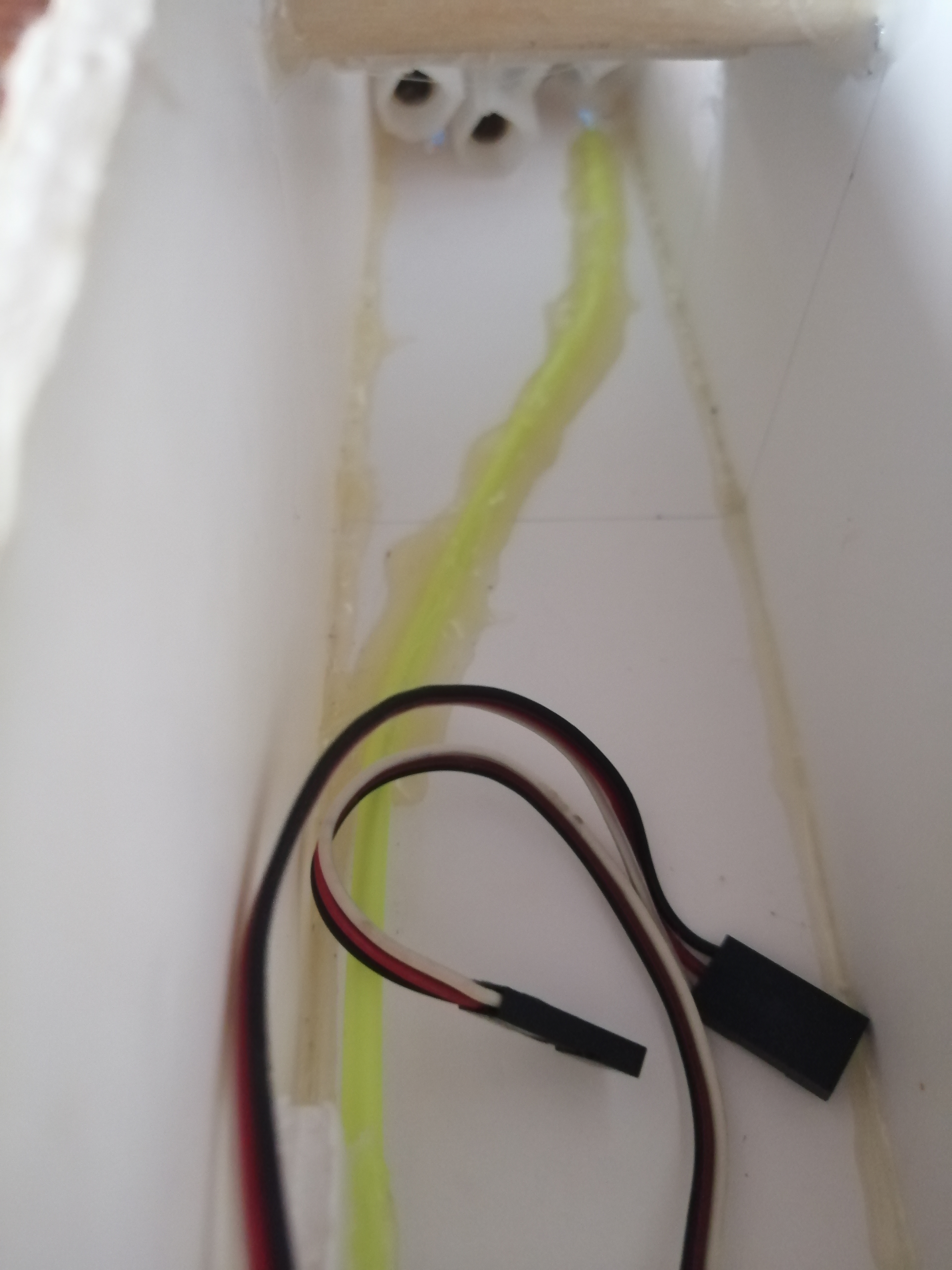

Tube que usar regletas por que no tenia banan

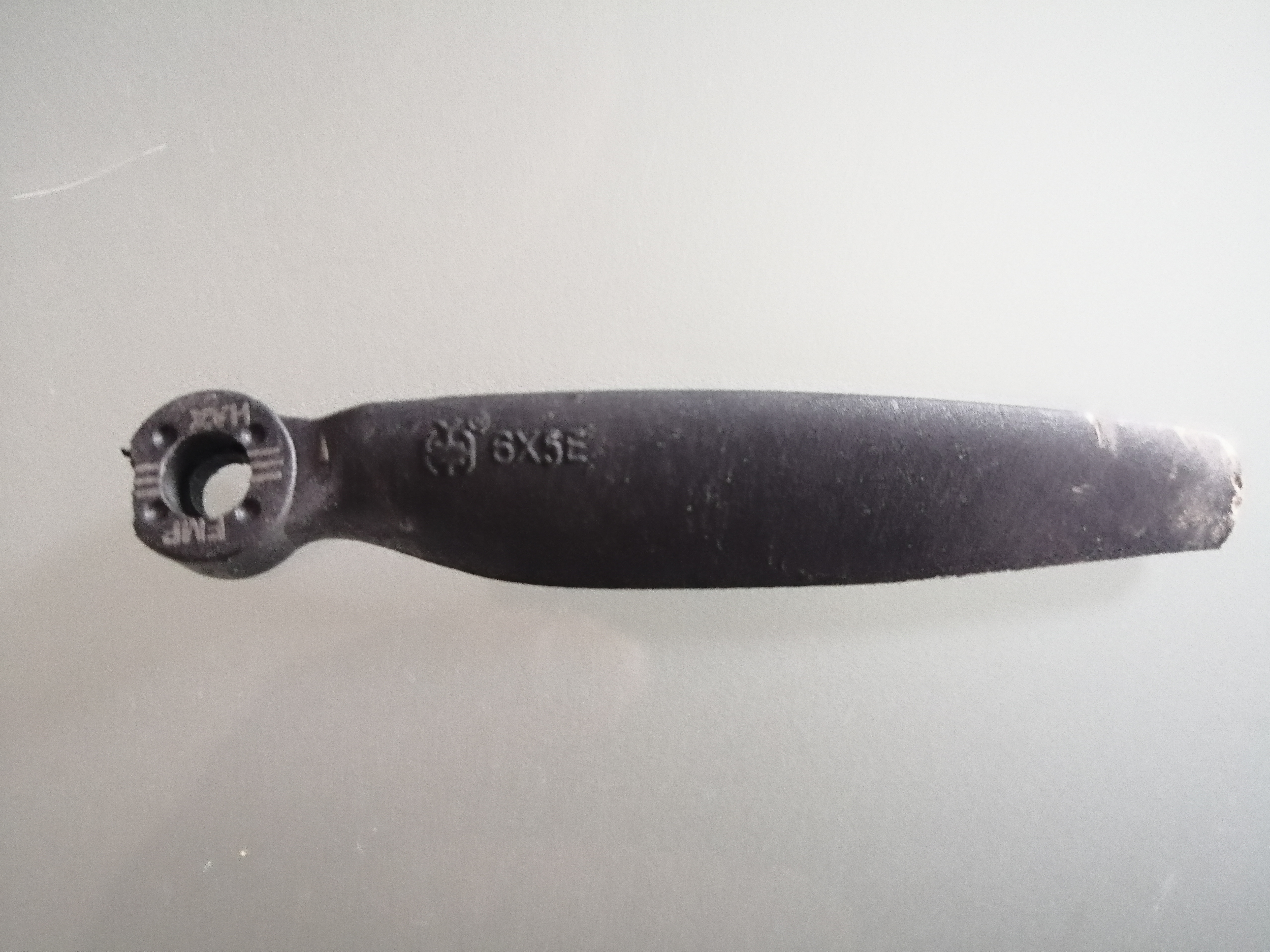

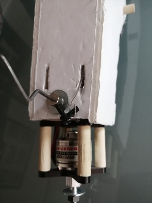

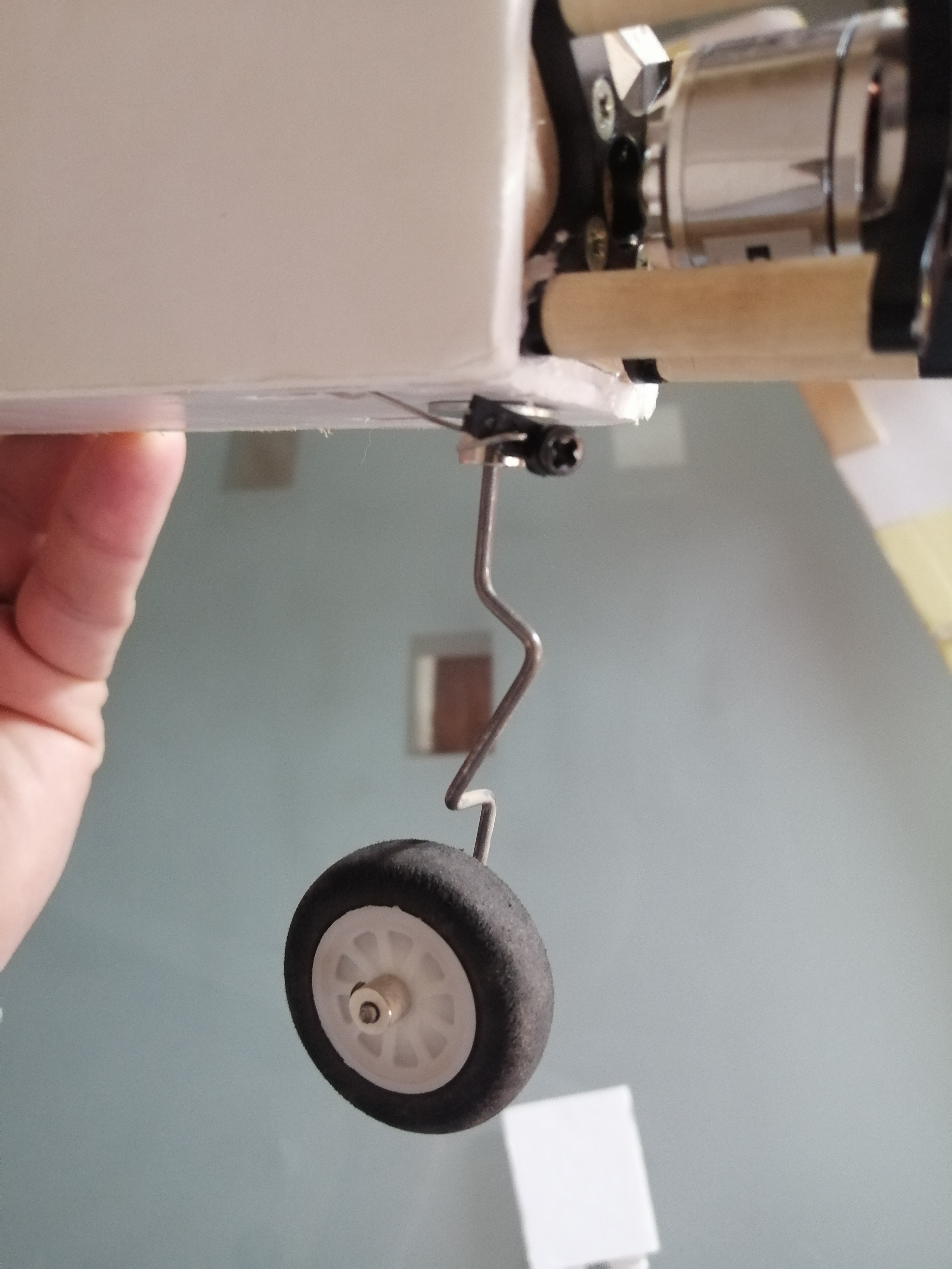

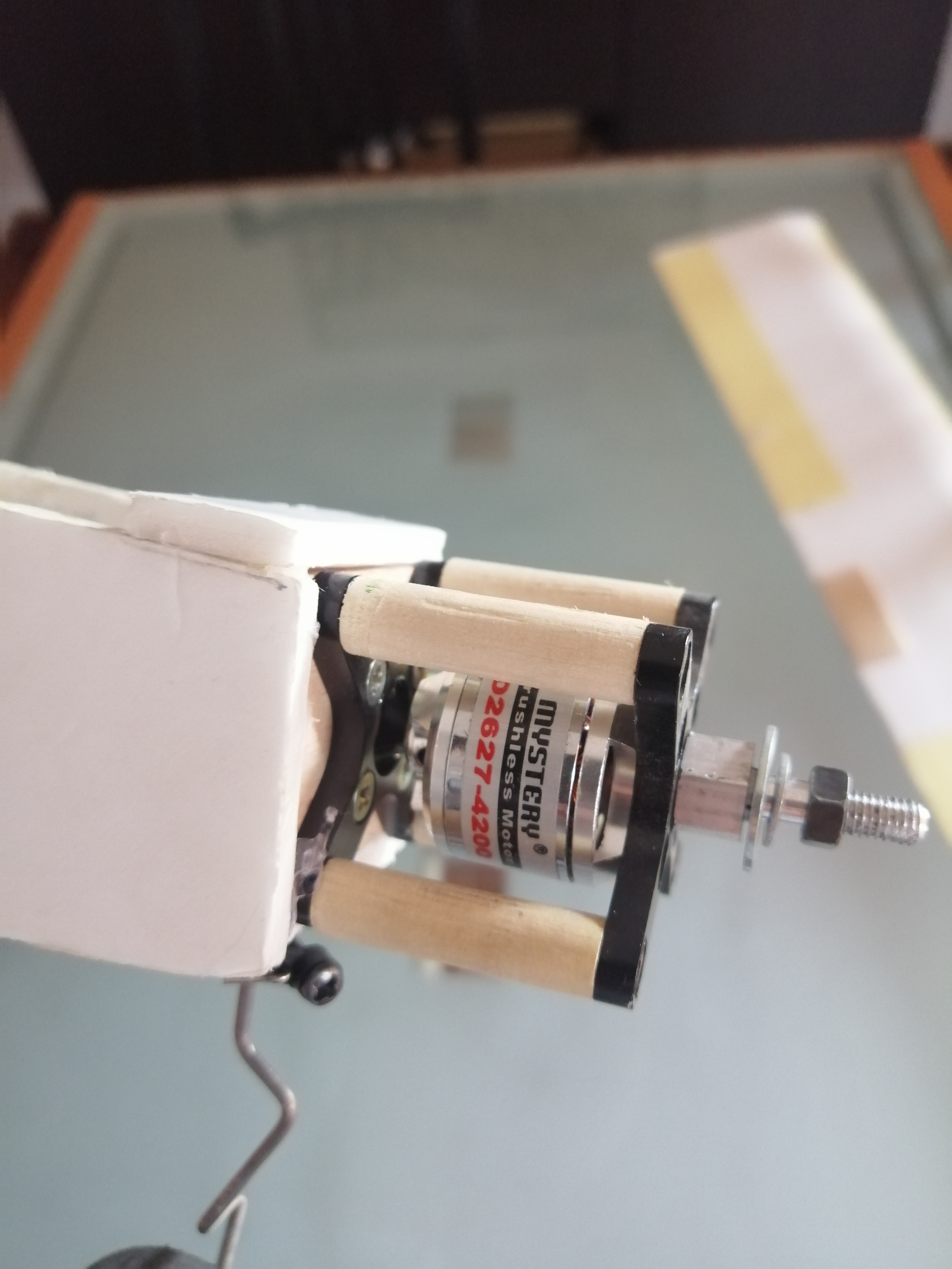

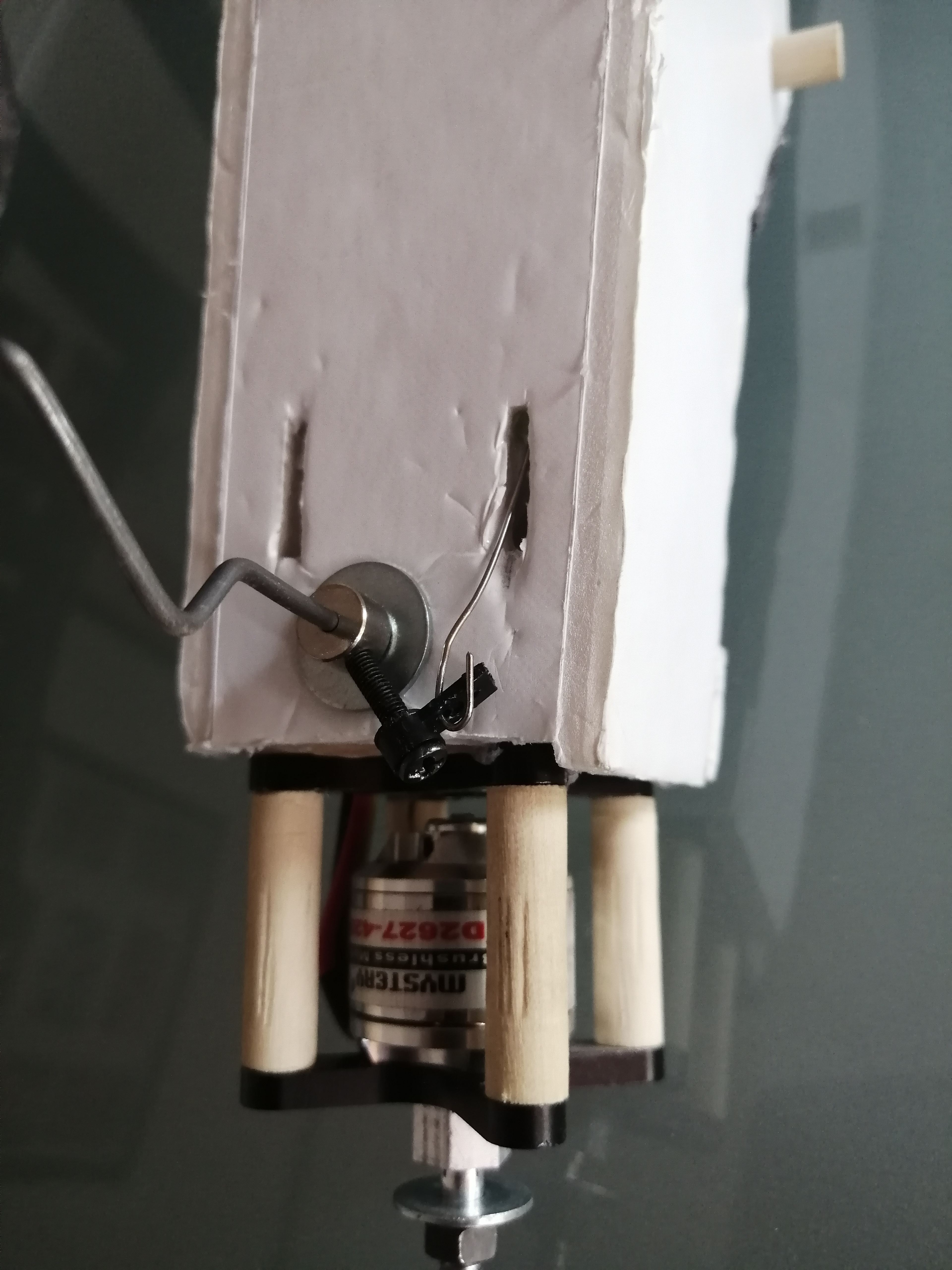

Para el soporte del motor, también tube que usar lo que tenia por casa(de momento el presupuesto es escaso) y como el motor que tengo es de los que yevan la camisa detras del soporte, le hice los cuatro soportes de madera, los que traia la bancada eran demasiado largos.
Como podeis apreciar en la foto... Tube que usar un brushless de la marca mystery de 4200Kv con una helice de 6x5 electrica... El peor de los fallos fue usar la bateria de 7,2v y 6000mah... Una autentica roca de montaña y por el fallo de construcción del timón que tube, encima la tube que poner ladeada... El resultado fue un simulacro de racha de viento sin que existiera... 😝... Total... Helice partida y dando gracias de que no rompiera nada mas.
Ahora lo tengo en espera de poder comprar el motor, bateria y helice correctos para poder volarlo de una vez y practicar y practicar cada vez que pueda para seguir construyendo alguno mas rapido

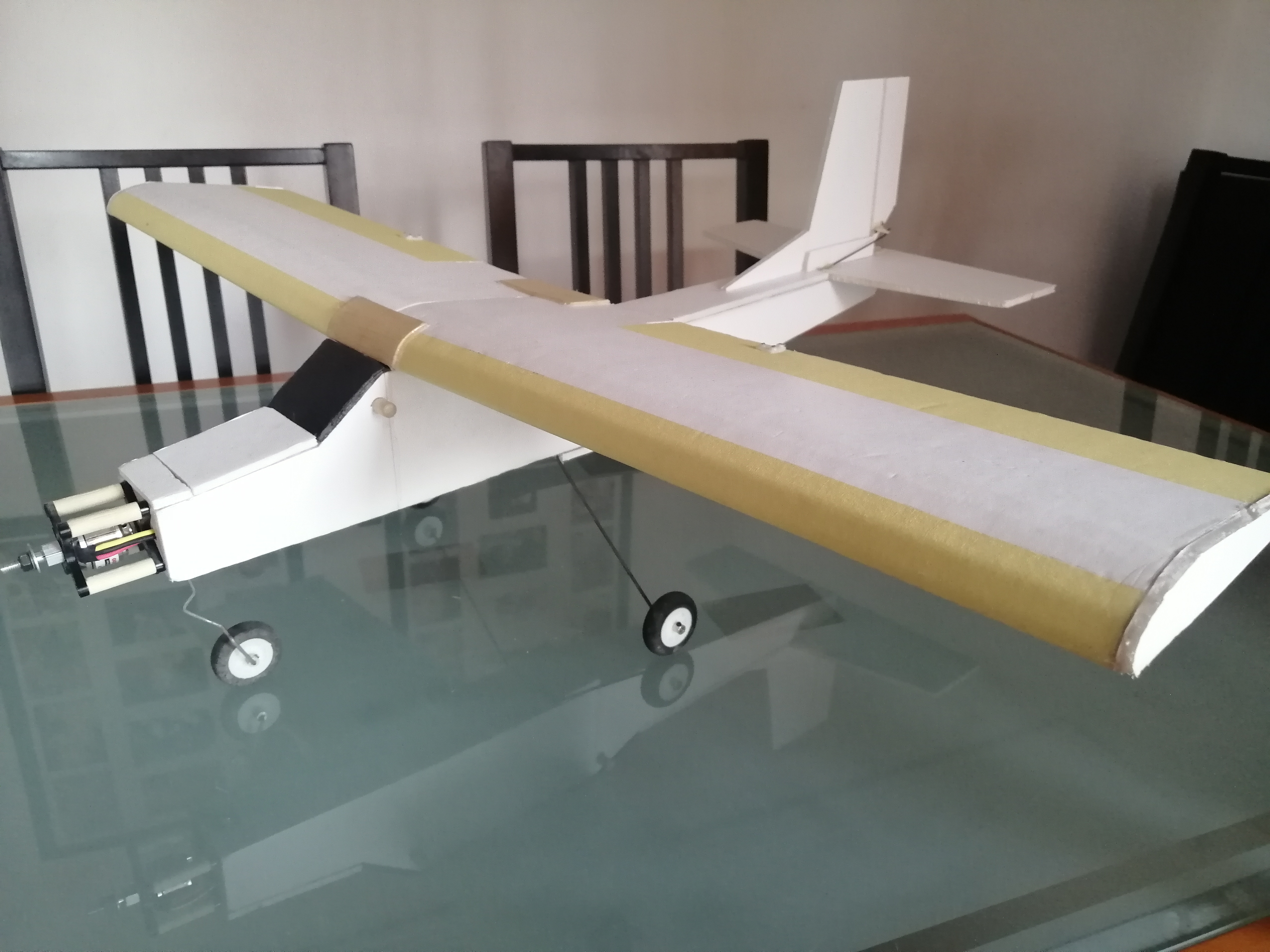

Que os parece como a quedado? Quiero entelarlo o pintarlo pero prefiero esperarme a que, al menos consiga volarlo una vez...
Si teneis algun consejillo que darme u opinión... Agradeceria toda aportación

Hola te felicito por lanzarte a fabricar tus propios modelos pero no sé por dónde empezar pero es importante mantener el peso lo más bajo posible
Que envergadura tiene y que peso te ha salido ??
El motor lo encuentro demasiado inclinado, la incidencia han de ser un par de grados nada más. Vamos el equivalente a un o dos arandelas ...
El modelo lo has copiado de algún plano conocido ?
Sin conocer la envergadura me resulta imposible asegurarlo,pero me parece que una batería de 6000mah ha de ser demasiado peso, pero ya te digo es una simple suposición calculando por las fotos

Hola Taaron, enhorabuena por atreverte con la construcción. Si me permites te indico algunas cosas que no veo correctas:
.- Respecto a como construir alas de depron te remito a
https://www.youtube.com/user/ExperimentalAirlines
Antes de doblar, tienes que aplastar un poco el depron por dentro con algo romo y pegar una cinta adhesiva ancha por fuera y así no partirá cuando dobles.

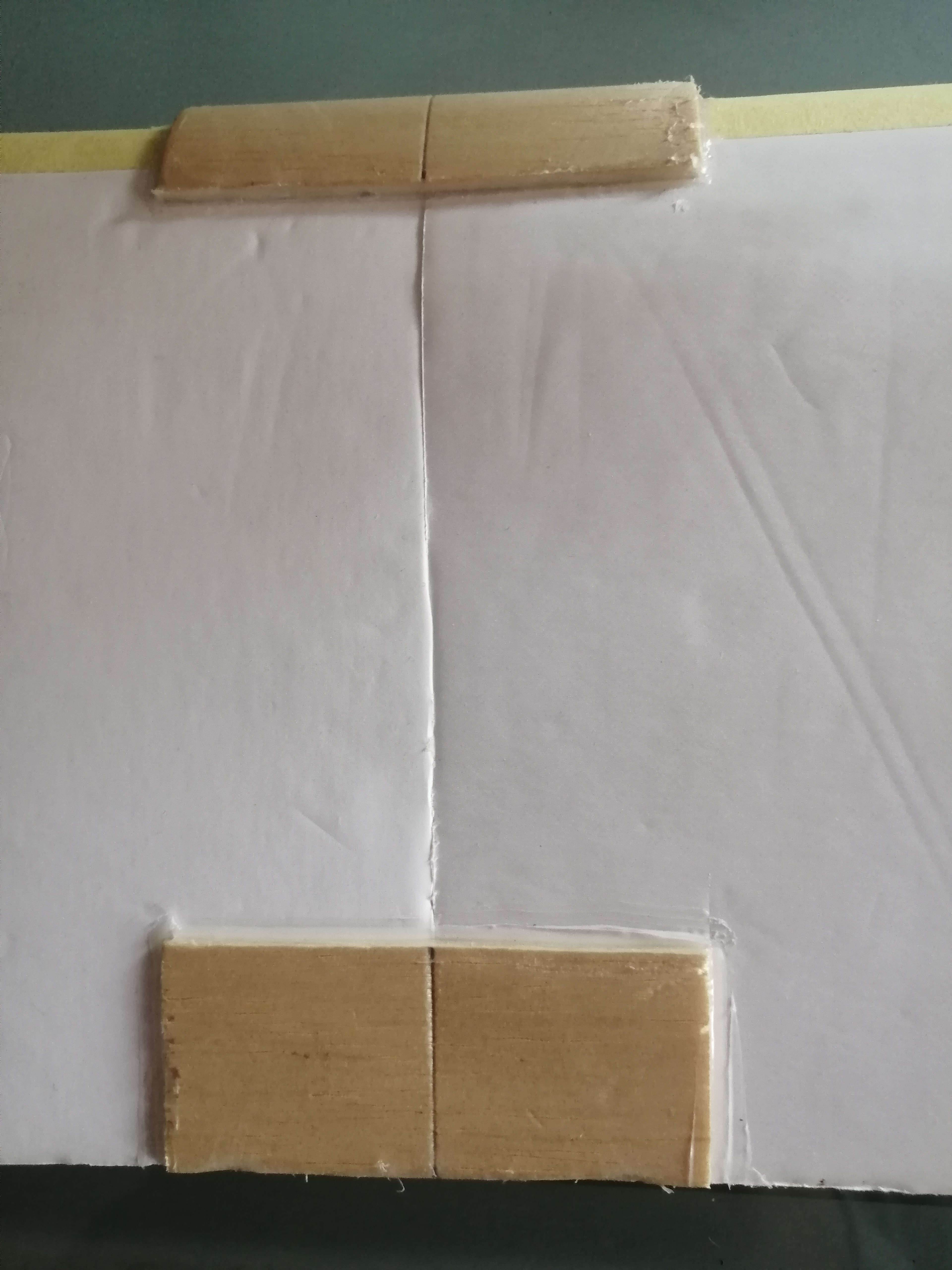

.- Veo que has construido las alas en dos piezas. Deben llevar algo a modo de bayoneta para que no aplaudan en vuelo (mira los videos del canal que te he dicho), yo le pondría también cinta adhesiva reforzada con fibra uniendo las semialas y en sentido perpendicular a la unión (tres trozos de unos 10 cm. en la parte más gruesa del ala). Un ala de este tipo es una estructura sandwich y tenemos que conseguir que la piel externa (la cinta) no parta, ni se despegue y que el centro del sandwich no se hunda.
.- No se si solo es para las fotos, pero en vuelo tienes que poner más gomas uniendo el ala y fuselaje y, preferiblemente, mas anchas.
.- Creo que si das la vuelta al eje del motor puedes ponerlo al revés de como lo tienes, aunque, desde luego, un motor de 4000 kv no es lo más indicado.
.- No se aprecia bien en las fotos, pero diría que la parallamas está simplemente pegada a los laterales del fuse. Si es así, me parece poco seguro y deberias aumentar la superficie de pegado con balsa triangular por delante de la parallamas (aunque no se si hay sitio).
.- De las transmisiones de mandos con alambre de clip no me fiaría mucho, vigila que no hayan doblado tras el vuelo.
.- Tal y como indica Fendrich, creo que el motor tiene demasiada incidencia lateral. Con dos o tres grados es suficiente (para empezar, luego puedes ajustarlo tras ver como se comporta).
.- Coincido también en el exceso de capacidad de la bateria, es un peso excesivo.
Otra cosa, si como dices, eres manitas te animo a que construyas en madera. El depron está muy bien pero es muy frágil a los golpes y no me parece el mejor material para una avión de iniciación. Quizás una buena combinación (tengo pendiente probarlo) sea fuse de madera y alas en depron.
Un saludo y suerte con tu proyecto.

En cuanto a los dobleces, se deben de hacer mediante una pequeña «muesca» en la cara opuesta, pero más que palabras, tenéis estupendos vídeos en Youtube que enseñan la técnica paso a paso. Os sugiero que los miréis ya que es muy sencillo. Luego la práctica nos dará precisión. En cuanto a usar calor, se puede utilizar para doblarlo (poco calor y poco doblar) porque tiende a no doblarse en línea recta sino a lo largo de las líneas de resistencia del cartón que nunca son iguales en el material, y…. nada de mojar para doblar, la chapuza está garantizada.

- Utiliza siempre un cútter ó cuchillla nueva o bien afilada, ya has visto que aunque es un material fácil de trabajar pero, a veces, no queda tan bien como la madera y es muy difícil de lijar por el papel que tiene.
- Intenta poner el mínimo de silicona posible, para ello, si puedes usar una pistola de las que venden para el colegio de los niños, mejor. La silicona pesa muchísimo, y si te pasas un poco en los cordones, al final tienes, como tú dices, un ladrillo. Mejor, cordón muy fino porque pega lo mismo que un cordón grueso.
-No, no hay que pegar el tubo de la varilla de transmisión al fuselaje, volvemos a incrementar el peso tremendamente y no funciona mejor que si va con un par de apoyos para que la varilla cumpla su función de trabajo.
-Me da la impresión, que antes de poner la cinta de pintor para tapar la rotura del borde de ataque, pusiste una buena cantidad de silicona. Tampoco es buena idea. Para evitar roturas, como dice Maka, mejor, antes de doblar el material para formar el ala, en lo que va a ser el borde de ataque, le pegas una cinta (no de papel, si no se te ocurre nada, ya te daré ideas) para evitar que se te abra.
-Yo tampoco pongo marginales en las alas, hay mayor rozamiento y queda más feo, pero no sobrecargas con más silicona. Si te parece que está mal sin cubrir, un trozo de cartulina fina pegada con cola blanca y queda solucionado. No, no se puede usar cianolit, deshace el material.
-Si haces diedro central, la bayoneta de refuerzo la puedes hacer en contrachapado normal y corriente, en sanwich con un cajeado de cartón pluma, como trabaja "a cizalla", es muy difícil que se rompa y si lo refuerzas con cinta de fibra como te ha comentado de Maka, mejor. No caigas en la tentación de pasarte con la silicona, NO, repito, no, refuerza más.
-Siguiendo los consejos de Joyvel Osorio, de https://joyplanes.com/es/, he probado a pegar el material en vez de con un cordón contínuo, con puntos espaciados, la diferencia de peso es mucha y el resultado de la resistencia es prácticamente igual que con cordón.
-Intenta utilizar conectores en vez de regletas, ahorraremos peso.
-Ufff, no me fiaría de esos clips. Un alambre de acero que venden los chinos de 0,7-0,8mm que cuestan muy baratos, te harían mejor la función.
