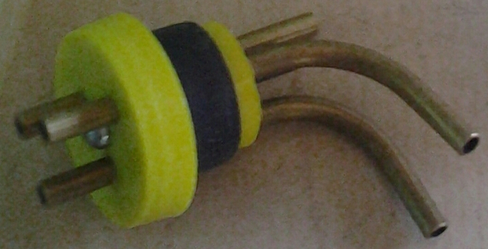

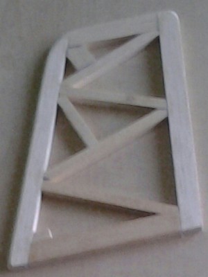

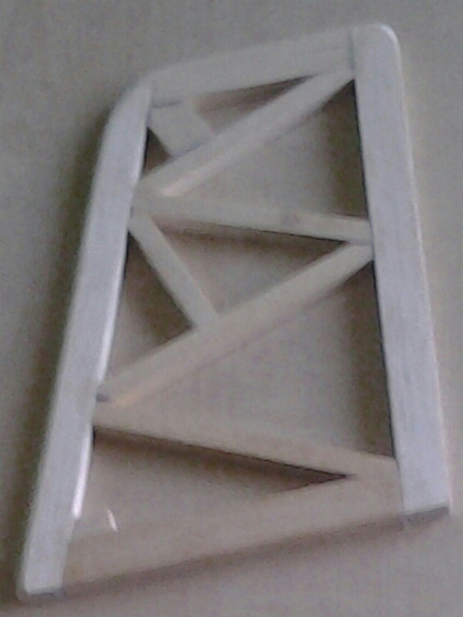

Hola les presento mi primer avión que compre planos por Internet por 2€ prima anderson y en madera unos 28.50€ os pongo unas fotos para que me ayudéis a ver que me falta antes de empapelarlo con oracover. mis preguntas son porque el deposito de combustible lleva 3 tubos un tubo de goma hasta donde yo se los coches llevan dos salida de combustible y entradas de aire desde el escape. segunda pregunta alguien tiene para venderme electrónica como servos y emisora. motor también otra cosa más cuantos servos tiene que llevar?? uno para el ala alta o dos o sea uno en cada mitad del ala?? luego el varillaje que compre junto con el depósito y las ruedas me costó unos 7.20 nuevo también por Internet. poderoso el Internet de compra venta.
seguiré subiendo fotos desde el ordenador porque con la samsung tab no puedo por el bytes.
una salida glow otra entrada de aire y la otra para que?

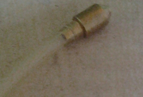

y esta plomada con 6 cm de tubo de silicona?

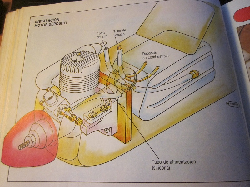

delos tres tubos que entran en el deposito, el recto lo conectas al 'pendulo' de toma de combustible y los otros dos los dejas hacia arriba lo mas alto posible en el deposito, uno lo conectas a la toma de presion del escape y el otro se usa para rellenar el deposito, se le coloca un tapon/tornillo al tubo de rellenar, para que no pierdas por ahi la presion que te da el escape, podrias funcionar con solo dos , pero tendrias que desmontar el tubo que va al motor cada vez que rellenes.

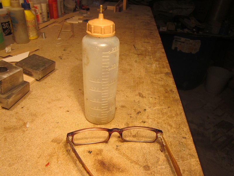

si, tendrias que llevar ese tubo hacia fuera del fuselaje para que no tengas que desmontar nada cada vez que recargas, para rellenar hay unos 'biberones' graduados de tiendas de colonia, etc.... que tienen un tubo de salida de unos 3/4 mm de unos 250 cc de capacidad, es lo que uso yo, otros a traves de bomba de combustible ...... etc.....
cuando llenas el deposito, te rebosaria a traves del tubo del escape, eso te indica cuando esta lleno, tendras que tener cuidado o de desconectarlo de ahi para que no te entre al motor , otro elemento a cuidar es que la sobrepresion de llenado no te haga que te vaya combustible al motor por el carburador, suelo 'pinzar' con los dedos el tubo al carburador para que no lo ahogue tampoco por ahi :roll:

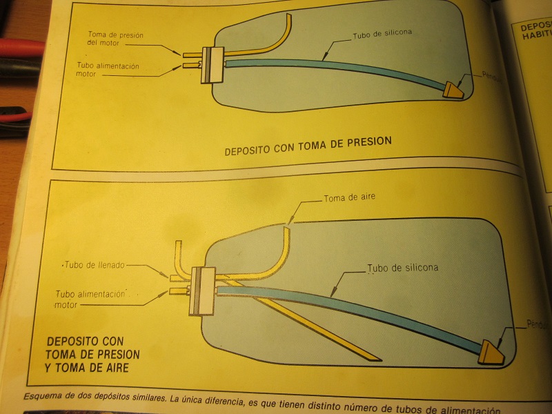

Por TIO JUAN
#1205481
Y yo sin enterarme de esto, :( :lol: bueno ay pongo unas imágenes espero sirvan como acompañamiento de la teórica de Sukoi :P :lol: :wink:
Por manuel195083
#1205578
TIO JUAN escribió:Y yo sin enterarme de esto, :( :lol: bueno ay pongo unas imágenes espero sirvan como acompañamiento de la teórica de Sukoi :P :lol: :wink:
ok.
gracias tío Juan con un gráfico como ese mejor imposible pondré unas fotillos más para ver como a quedado
