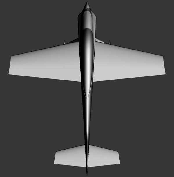

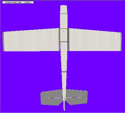

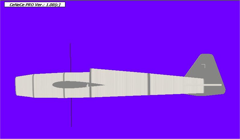

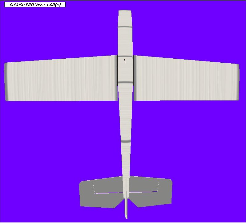

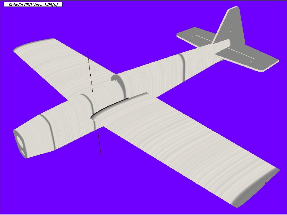

este es mi primer post aqui en "Acrobacia", hace un tiempo que le voy dando vueltas a eso de hacerme con un acrobático, uno que trace bien, y me permita empezar a hacer unos pinitos en esto de la acrobacia. o por lo menos probarlo.
Inicialmente estoy haciendo un prototipo todo en porex, pero la idea es que el modelo final sea de EPP.
Las medidas son de 110cm de envergadura por 100cm de largo, ahora mismo las 5 piezas del fuse pesan 52gr y las semialas 26gr, cada una.
Aqui os van unas fotos del diseño, está basado en los dibujos hechos por un amigo brasileño. Como lo veis??
un saludote,
Dani

que tal con las alas 2cm más adelantadas???

Hombre.. en esa envergadura no será muy preciso pero para iniciarte te puede valer.
Retocale un poco el borde de fuga y quitale los compensadores de profundidad (si lo quieres tipo f3A)

lo de los compensadores vale. Pero en loa bordes de fuga que quieres que les haga?

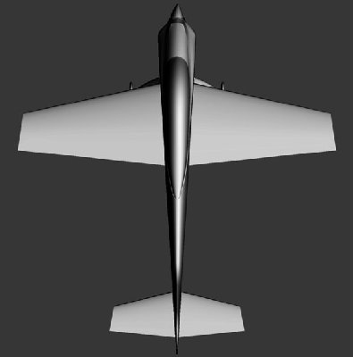

En tu diseño el borde de fuga es recto, haz algo parecido a lo de la foto.
Y si puedes también es estabilizadores
