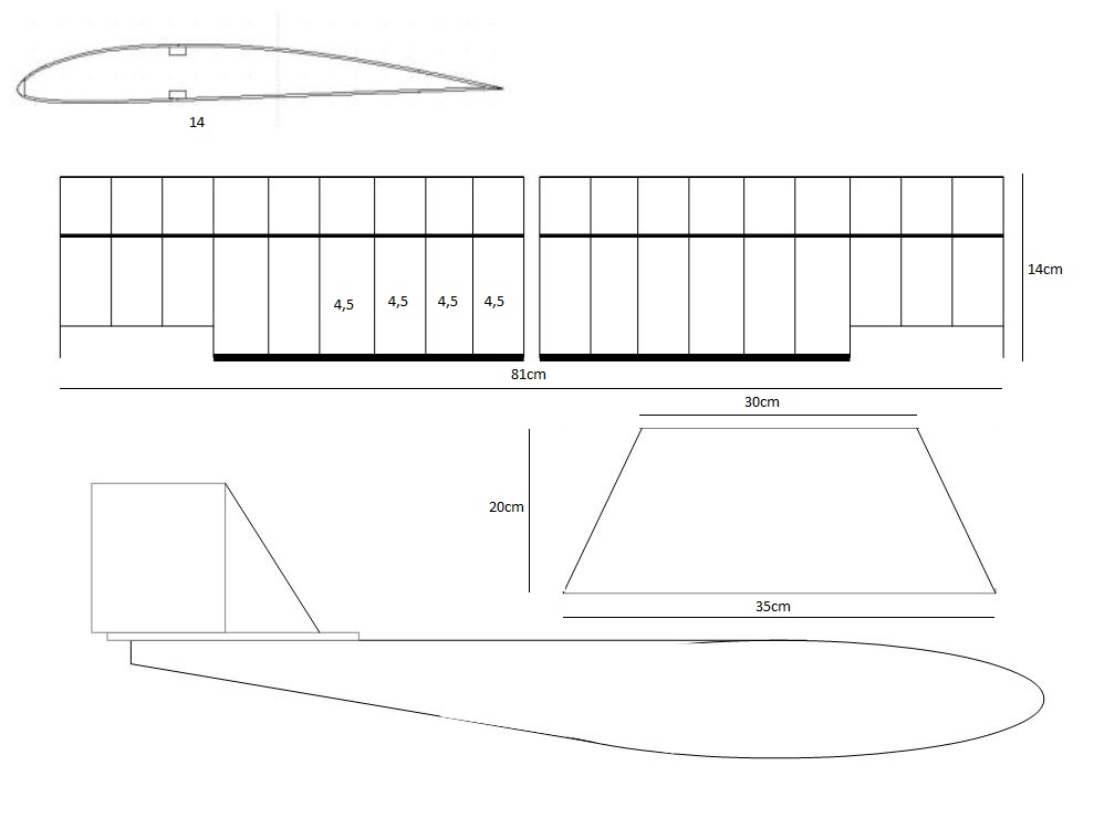

Hola a todos:
Soy nuevo en el aeromodelismo y como me interesa me he comprado una que otra pieza en hobbyking, unas chapas de balsa y todo eso.
Me he informado bastante y creo que ya es hora de empezar con mi primer proyecto.
Tengo estas piezas:
Emisora HK6S con su respectivo receptor. http://hobbyking.com/hobbyking/store/__ ... de_1_.html
ESC hobbyking 30A http://www.hobbyking.com/hobbyking/stor ... _UBEC.html
Servos http://www.hobbyking.com/hobbyking/stor ... Servo.html
Batería zippy 1300mah http://www.hobbyking.com/hobbyking/stor ... y%20flight
Motor http://hobbyking.com/hobbyking/store/__ ... %20replace
(Si quereis que os de el enlace de otras me avisais)
Abajo teneis mi "diseño" que seguire. lo enseño por si me dais algun tip para mejorarlo.
Algun otro consejo de como conectar las electronicas es bienvenido.

La electrónica tiene poco misterio:
De la lipo al variador, donde tendrás que soldarle un conector XT60.
Del variador los tres cables van a los tres cables del motor. Si gira al revés invierte dos cualquiera de ellos. Mejor si sueldas conectores de banana aquí.
Del variador el cable similar al de los servos al receptor. Los servos también al receptor. La posición de los canales te la dará el manual de la emisora.
Y creo que ya esta...
