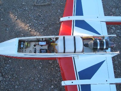

juan manuel tu si que tienes paciencia :oops: , me podrias mandar una foto de tu avion, mas que nada del interior.

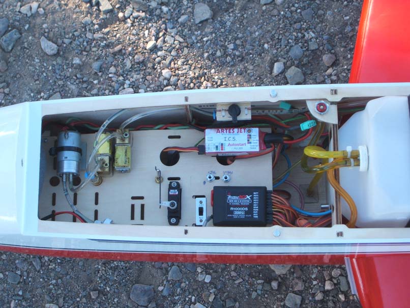

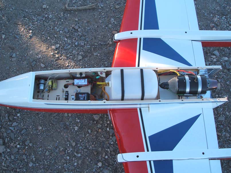

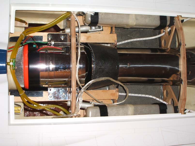

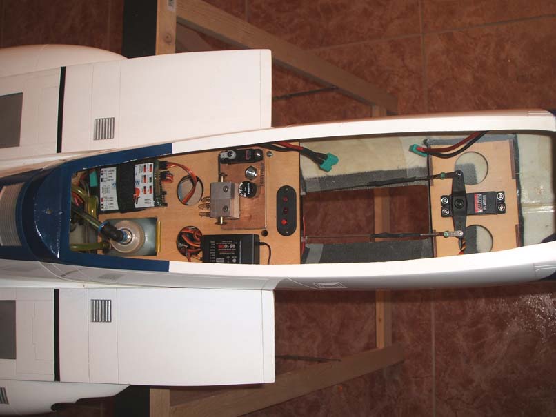

PD. No se si te valen , te adjunto unas fotos de alguno de mis aviones

ahora si las veo, me puedes decir como se llama la regilla que tiene la turbina adelante, la mia tambien va afuera y me parece una buena idea,ademas el avion esta buenisimo. :D

pues lo que llevo puesto es un colador de bebidas, lo puedes comprar en menaje y articulos para el hogar en un centro comercial, se quita el mango y se le hace un agujero en el medio y ya tenemos un filtro qur evite entrar a cuerpo extraños hacia el interior de la turbina.

juan le comentaste a tu amigo de esto, fijate si el quiere intervenir, o con gusto nos comunicamos por e-mail. :DNo veo bien en la foto como lo has fijado, va atornillado en el cuepo de la turbina. :?:

mi amigo rara vez anda por el foro, el colador no va fijado con nada, simplemene con el agujero bien hecho que el motor de arranque pase un poco forzado y le meto un brida de nylon es suficiente.
