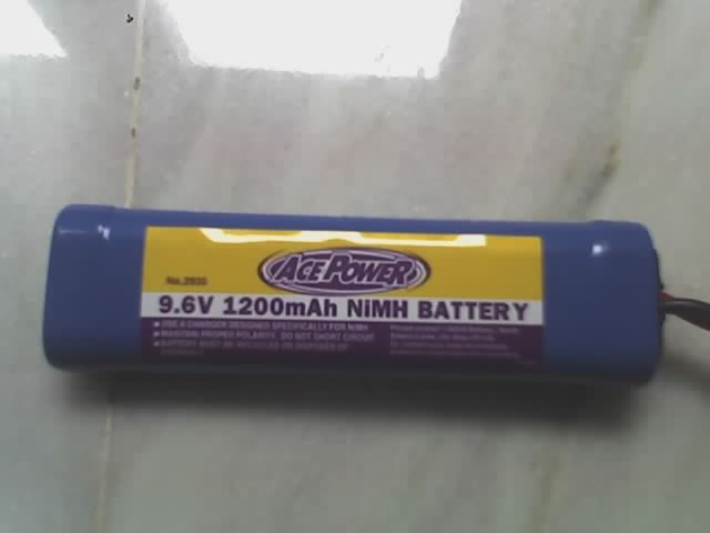

Por jorman30
#184258
hola Jesús, las baterias que tengo son estas de 9.6v 1200mAh NiMH, dices que las baterias no se han descargado lo suficiente, entonces que tengo que hacer cada vez que uso el avion descargarlas completamente y cargarlas cada vez que voy a usarlas?, ya me dijiste en otro foro Jesús que les metiera un poco de carga el campo de vuelo, justo antes de empezar a volar, será por eso?, bueno, muchas muchas gracias.

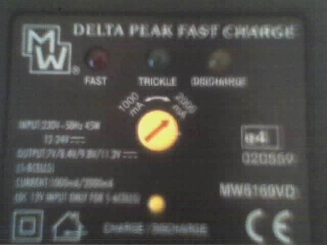

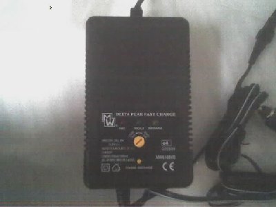

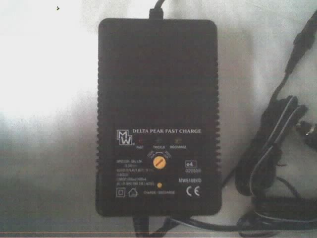

Bueno sigo con vuestros consejos. Ayer llevé la bateria y el cargador al trabajo y me dijeron lo siguiente: la bateria estaba bien de voltaje, me dijeron que está a 9.10v, pero me dijeron que de amperaje estaba vastante baja, que no llegaba ni a 1000mAh cuando la bateria es de 1200 mAh, y es que según me dijeron mi cargador tiene dos posiciones 1000mA y 2000mA (pongo una foto, en la foto está a 2000Am por que lo he cambiado), y yo hasta ahora lo tenia en la posicion de 1000mA.
Me dijeron que descargara la bateria a tope y que la pusiera a cargar a 2000Am, en carga lenta, y fue lo que hice anoche. Acabo de ver la bateria y parece que le queda poco para terminar de cargar.
Jesús, puede ser ese el problema?, de todas formas, voy a seguir tu consejo con lo que me dices del protocolo de encendido, antes de ir a volarlo a ver que ocurre.
Muchas gracias y muchos saludos. (las fotos se ven regu por que estan hechas con mi movil)
Jorge.-
Bye
Por Jesús
#184818
Hola de nuevo,
Lo primero, menudo pedazo de paquete de baterías llevas. No son las más indicadas para el Easy por ser demasiado pesadas. Está claro que el que te las ha vendido no entendía demasiado de este negocio.
Son baterías Subc, con muy poca resistencia interna y mucha capacidad de descarga. Están aconsejadas para aviones más grandes, que demanden más potencia o con dos motores. En ese tipo de aviones, el peso es más tolerable y pueden llevar sin problemas ese paquete de baterías. El Easy también, pero ya empezamos mal.
El cargador que me pones es rápido, por no decir rapidísimo. Las dos posiciones que tiene (1.000 milis y 2.000) si es la intensidad que le metes, es una pasada. Ten en cuenta que tienes unas baterías con una capacidad de 1.200 miliamperios y que ponerle en la posición 1.000 sería ya una carga rápida.... pues imagínate a 2.000. No es nada conveniente para las baterías de NiMh cargar a más de 1C (= 1 capacidad. En tu caso 1,2A) Así que vete olvidándote de la segunda posición.
Te han medido la batería y mide 9 y pico. Eso está bien y quiere decir que la batería está muy descargada. No te puden haber dicho los miliamperios que tiene todavía dentro porque hay que medirlo cuando se le aplica consumo y además con esa tensión que comentas que tiene, no creo que todavía tenga 1.000 miliamperios por entregar. Algo está mal.
Tienes que hacer lo que te han dicho. Tienes que descargar un poco más la batería. Le pones una bombilla de 12V. (de piloto de coche) durante un rato y la quitas. Verás que al principio luce con mucha intensidad, pero enseguida empezará a bajar, esperas treinta segundos más y la quitas. No aguantes hasta que la bombilla se apague por completo.
Luego le metes una carga, pero a 1.000 milis (1A) que es lo mínimo que se puede con tu cargador y es la carga más lenta que puedes hacer. Lo ideal sería poderle meter a 0.3 ó 0.5 A, pero no tienes posibilidad.
En esa posición de 1.000 te tendría que cargar por completo en una hora y veinte minutos. En ese momento tendrías la batería cargada por completo, pero claro, teniendo en cuenta que tendrías que hacerle varios ciclos hasta que la batería estuviese al cien por cien.

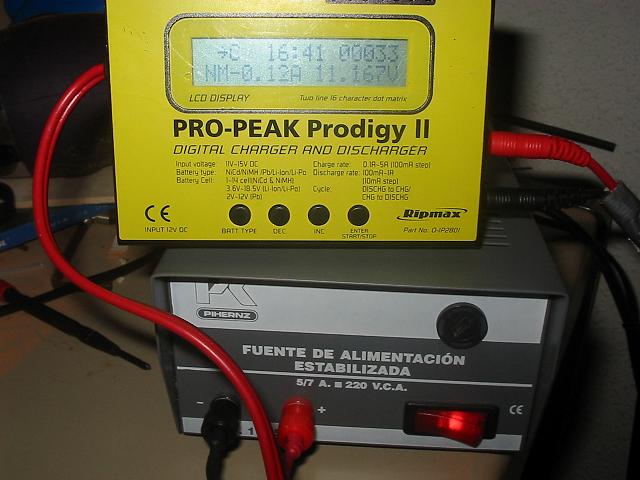

Por ESPARTALES
#184933
creo que ya se cual es el problema . ( el cargador ) yo tenia uno casi igual na mas que el mio cargaba a 500 y a 1000 . y los paquetes de baterias me los cargaba bien , pero compre una bateria de 3600 uc , como el tullo y no me lo cargaba en cambio con el otro cargador la bateria se carga de pm . ( consejo un cargador mas curioso )

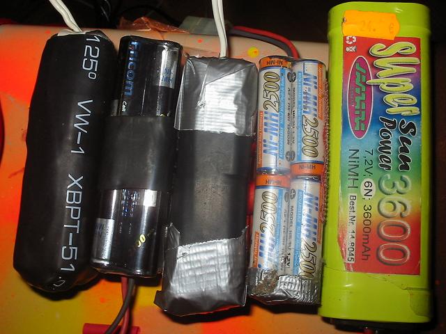

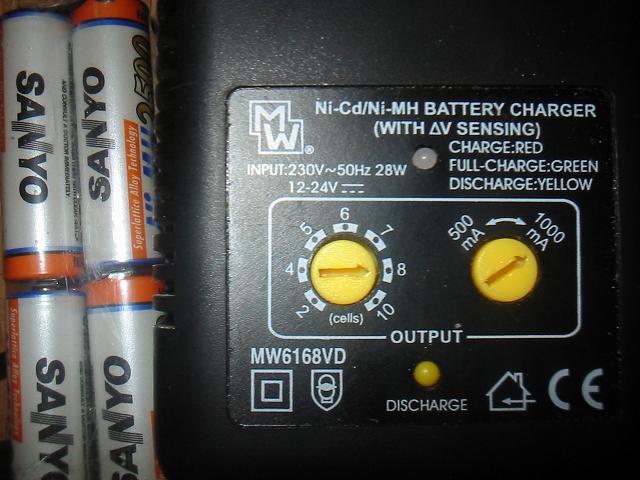

Estoy viendo de nuevo el hilo y en la intervención de Espartales adjunta unas fotos en las que aparecen las baterías Sanyo 2.500 que te comento. Fíjate en ellas.
