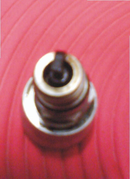

mmp he puesto en practica tu consejo y te cuento los resultados con la aguja de alta abierta 1 vuelta y 3/4 y la baja 1 vuelta y algo mas de 1/3
el motor arranca pero le cuesta hay que dar lo menos 8 o 9 manotazos una vez arraco la transicion de relentin a maximas revoluciones la hace sin ratear pero cuando dejo el relenti unos segundos que el motor se relaje de vueltas y acelero de golpe el motor se cala no he comprobado las revoluciones en relenti pero son altas porque el avion tiende a rodar o sea creo que estoy cerca pero aun no es fiable la bujia esta lijeramente engrasada osmando una foto quizas balla demasiado graso. Que opinais...
Por Gabriel Jimenez Garcia
#752656
La foto de la bujia
