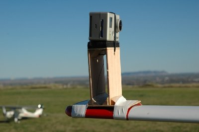

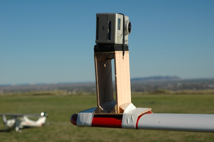

Te quería preguntar una cosa. Cuando montabas la cámara en la punta del ala, tenías que meter un contrapeso en el otra ala?? Tengo una fly cam one, y un velero de tres metros, por lo tanto cada ala tiene 1,50 metros. La cámara pesa pongamos 30 gramos, y meter 30 gramos 1,5 metros supongo que es mucho peso por efecto palanca. Había pensado en meter otros 30 gramos en la otra punta
Como lo hacías???
Por jeanclaude
#915515
Bonjour, Ça va bien, merci :wink:
Cuando coloco la camara en la punta de ala le coloco un contrapeso equivalente del otro lado. Mi L-33 mide 3,20 mts y llevo algunos vuelos con mi camara nueva que pesa 130gr soporte incluido. Con el contrapeso no tengo que tocar el trim para nada, practicamente no se nota.

En tu artículo de tu club, me sorprende el artilugio de la última foto. No sólo llevas el peso de la cámara a un extremo del ala, sino que lo desplazas mucho hacia adelante.. No te hacía cosas raras el velero???
