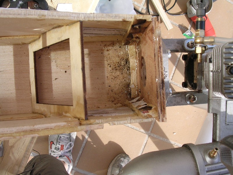

Hola yo tambien me estrelle con un solo 46 al aterrizar, bueno el caso es que motor y deposito salió volando, lo he pegado con eposi de 5 minutos, y bien, pero al cabo de un tiempo en un aterrizaje os aseguro tampoco fue muy brusco se ha vuelto a salir, y lo que ocurre ahora es que el fuselaje del morro, donde se pega la banca del motor está muy deriorado, y no coge cuerpo para pegase, y mi miedo es que en pleno vuelo salga el motor por un lado y el avión por otro. ¿como se puede reforzar? gracias.

pon una foto para que se pueda ver bien... imagino que se pueda reforzar con listones pequeños de balsa... pero seria mejor ver....
#845773
Si que seria buena la foto, si.
Si como imagino son dos piezas a lo largo y no quieres reconstruir, lo puedes dejar fuerte reforzando por detras de la parallamas con contrachapado a ambos lados y poniendo unos refuerzos en forma de triangulo de pino.
Aunque tendras que volver a mirar elCG, porque ganara algo de peso.

Acabo de comprar madera de roble, que me han dicho que es de muy buena calidad para esta reparación, y entonces lo que hago es que le cambio la madera donde va sujeta la bancada (creo que se llama parallamas) y le refuerzo los lados, que es donde va sujeta,pero esta vez con "plaque" ¿no?, y otra cosa respecto del centro de gravedad una vez reparado ¿que hago?

No se si el roble sera muy pesado :roll: , pero resistente si que lo es.
Si pones alguna foto te podremos orientar mejor porque sin ver el estado igual hacemos que la pifies.
Si vas a poner parallamas nueva ya tienes que liarte con las incidencias. Lo mas facil es ponerla bien perpendicular al eje de vuelo y luego darle su incidencia al motor con unas arandelitas.
Lo del CG es facil, una vez reparado y montado el motor haces la prueba y tendras que retrasar algun elemento que va a ser la bateria y si aun no llega toca poner plomos(que no creo)

No he entendido bien si es la cuaderna parallamas que está mal o la madera donde se pega.
Las fotos serian importantes, porque a lo mejor no hace falta trastear tanto...
Eso de cambiar la cuaderna si es imprescindible se hace, pero si te lo puedes evitar, vas a tener menos problemas y rollos de incidencias y peso...

Hola a todos!!
Después de una larga ausencia del campo de vuelo, hoy he vuelto al vuelo glow.
La verdad es que he tenido unas malas esperiencia reventando 2 calmatos 60 casi imediatamente despues del despegue, por culpa de un variador volando con Optima 7 (aurora), y me habia desanimado bastante.
Asi que me he armado de valor y he reanimado mi buen entrenador con sus 200 vuelos.
Aqui pongo las fotos al final de la reforma. Claramente mi intención no era que quedara bonito, por si os ocurre insultarlo de alguna forma :lol: .
Uploaded with ImageShack.us
Como ultima foto os muestro la bomba y el power panel de hobbycity que me están haciendo un apaño muy bueno...
P.D: después de tirarme una hora carburando el motor, mover todas las agujas sin conseguirlo, me dí cuenta que no habia conectado el deposito al tubo de escape... por suerte estaba solo y no he sufrido la indignación publica que me merecia.....
Un abrazo a todos compañerooooos!!!
