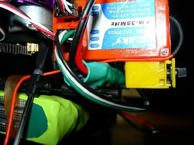

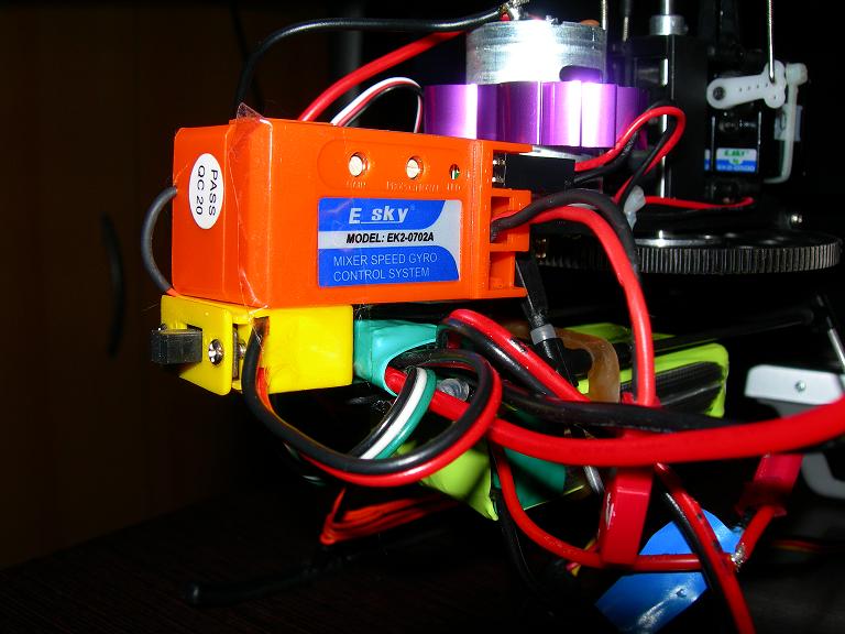

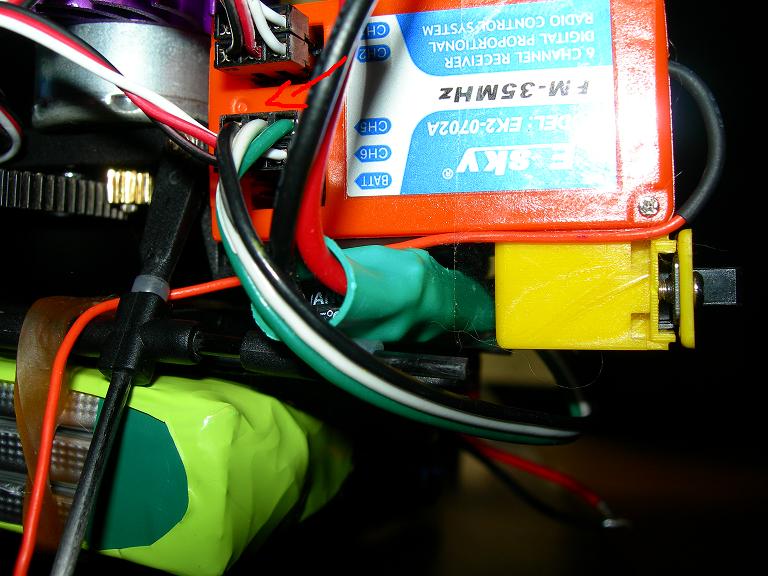

Hola, despues de probar con el 3 en 1 del aerohawk y quemarlo tambien, he decidido retomar la placa 3 en 1 con el variador del motor del rotor principal quemado, del honey bee, puesto que el gyro y el variador de cola funcionan. Al canal 5 le he conectado un variador de una piper electrica que he colocado bajo el receptor (de forma provisional, pero creo que se quedara ahi), como tengo una ff9 he programado una mezcla del canal 3 con el canal 5 y asi van al unisono, el motor pertenecia a una cessna electrica con reductora de ahi que no esten alineados los piñones, he echo una prueba y funciona, pero tengo que regular la cola, pues o se me queda corta, o se me pasa a ver si se ven las fotos del invento y me decis ke tal esta
el variador supongo que sera de un 400 o as, ya que el motor que llevaba era mas gordote.
