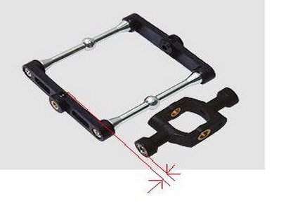

Hola wenas mi t-rex despues de 25 dias de viaje desde china los cuales 19 de ellos han sido por España (Correos) llegó ayer dia 31 pagando ademas 19,16 € de aduanas que me parece q no esta mal.
Mi problema por ahora durante el montaje (ya lo tengo todo montado menos motor, receptor, gyro y ESC es el siguiente al hacer el montaje del rotor principal las piezas que atraviesan la varilla de los estabilizadores tienen una pequeña holgura queda un hueco y no se si dejarlo asi o intentar quitarla con arandelas a ver si os ha pasado esto a alguno mas y me explicais vuestras soluciones, os adjunto foto para que veais a que holgura me refiero y a que piezas.

hay veis entre que dos piezas se crea la holgura

No se si esa foto será de tu pieza en concreto, pero no se ve muy claro si en la parte interior del marco (donde dices que tienes la holgura) tiene una pieza dorada en ambos lados, la mia lo lleva y tiene cero holgura.
Si ambas piezas tocan plástico con plástico entonces falta lo que te digo.
Pero creo que esa pieza venía montada. De todos modos ya te digo que no se ve muy bien en la foto, quizas me equivoque.

si el casquillo dorado lo tengo puesto es una cuestion de dimensiones el marco cuadrado es mas largo que la pieza interior y hay queda un espacio el cual a mi no me parece correcto que quede me sobra como 1 mm

eso mismo me paso a mi y lo pregunte, la respuesta esta en
viewtopic.php?t=32090
y si tienes mas dudas pasate por el foro de mini y grandes helicopteros electricos, han hecho un post it, de esos que se quedan siempre arriba, con una guia del montaje del trex, y otro para resolver todas las dudas de este.
