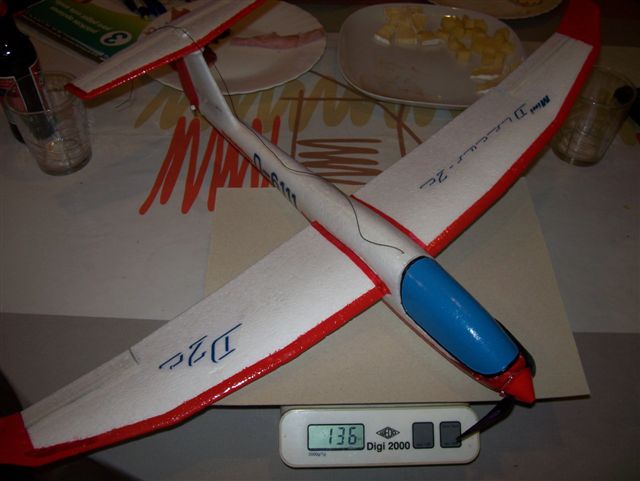

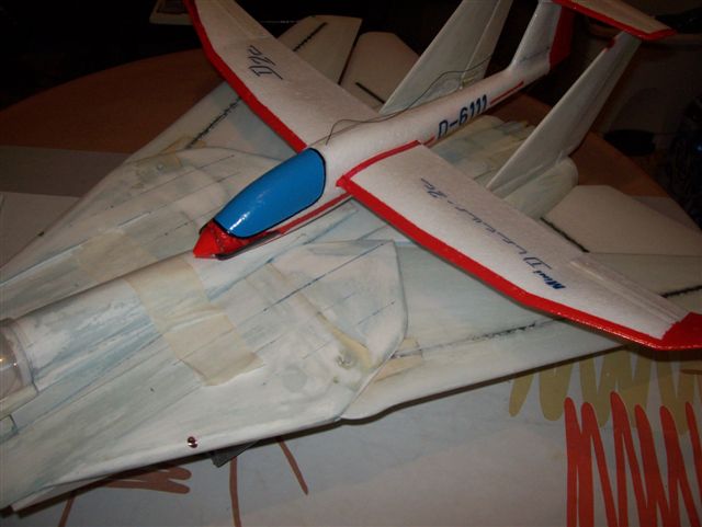

Hola a todos. Os paso fotillos del micro discus, acabado ayer noche.

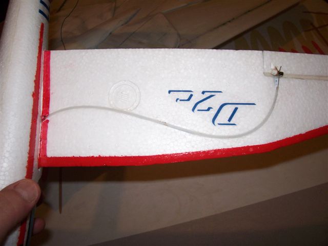

Esto en especial para Joseton, con quien hable de como poner alerones al bicho. YA esta hecho. Ahora, a volarlo...

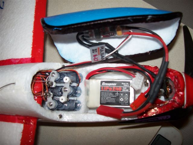

Especificaciones:
Motor 10grs. Instalado en un tubo de aspirinas, recortado, agujereado, y pegado con incidencias necesarias
lipo 240 (tengo una 180 tambien) para retrasar el CG.
CC pulsar 6A bajo el cockpit. se mantiene por 2*4 micro imanes. lijero y muy bien sujeto.
3 servos 3.7 grs, alerones, prof et dir.
réceptor Potensky (tchecos, gracias a un amigo frances !) 35160. debajo del ala.
136 grs listos para volar.
