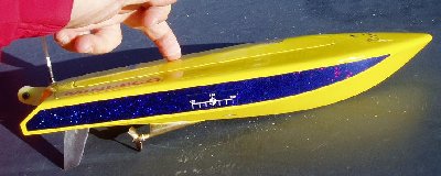

todos: Estoy probando una lancha de la
clase Mini-eco que es una completa gozada,
la
Princess de Kukorelli.
Tiene 35 cm de eslora por 13 cm de manga, y se puede comprar completamente montada a falta de motor y radio; se puede elegir entre 8 colores distintos.
http://www.modelpath.hu/uk/pic/prcol.jpg

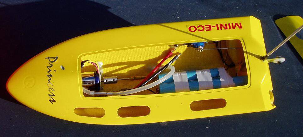

Es un casco de fibra de vidrio cuidadosamente moldeado, con cámara de agua lateral que hace que se dé la vuelta sola en caso de vuelco.
Trae montado incluso el sistema de refrigeración con sus tubos y la plaquita para el servo en la que hay que
hacer el hueco para nuestro servo en concreto. En mi caso, he usado un TowerPro de 9 g y sencilla varilla de 1 mm para el mando.

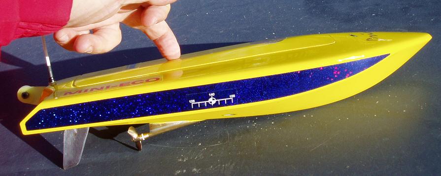

El timón es como los de competición pero en pequeño, con brazo de mando de aluminio.
El árbol de hélice es de 2 mm con casquillos de bronce, que hay que ajustar al eje mediante un poco de pasta roja de joyero, luego limpiar bien y añadir grasa; termina en una pieza de bronce de métrica 4 para colocar la hélice.
La cuaderna motor es de fibra de vidrio de 2 mm, preparada para un motor 400 ó 480; en nuestro caso he probado un pequeño motor outrunner que pesa 50 gramos

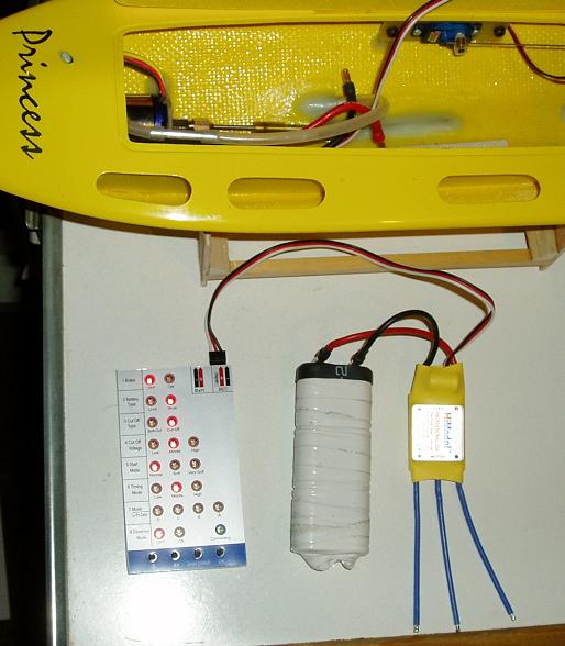

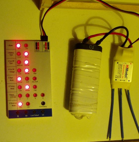

Me gusta ir siempre sobrado de variador, hubiera sido adecuado uno de 30 A, pero le puse uno de 40.
https://www.himodel.es/product.php?prod ... 258&page=1
