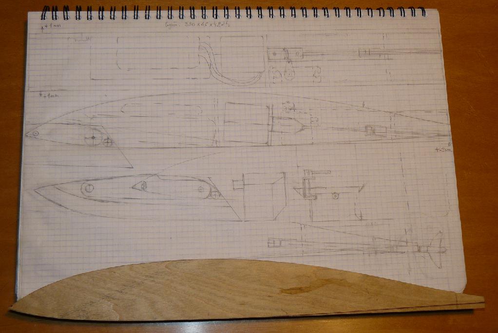

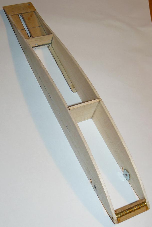

En el
plano, vemos un espacio destinado a las baterías y el variador, luego un espacio muy ajustado para el motor, a continuación el espacio más complicado, pues alberga la transmisión y la electrónica. La dimensión del servo determina la altura del cajón, pues hemos querido huir de montajes más complejos con el servo tumbado.

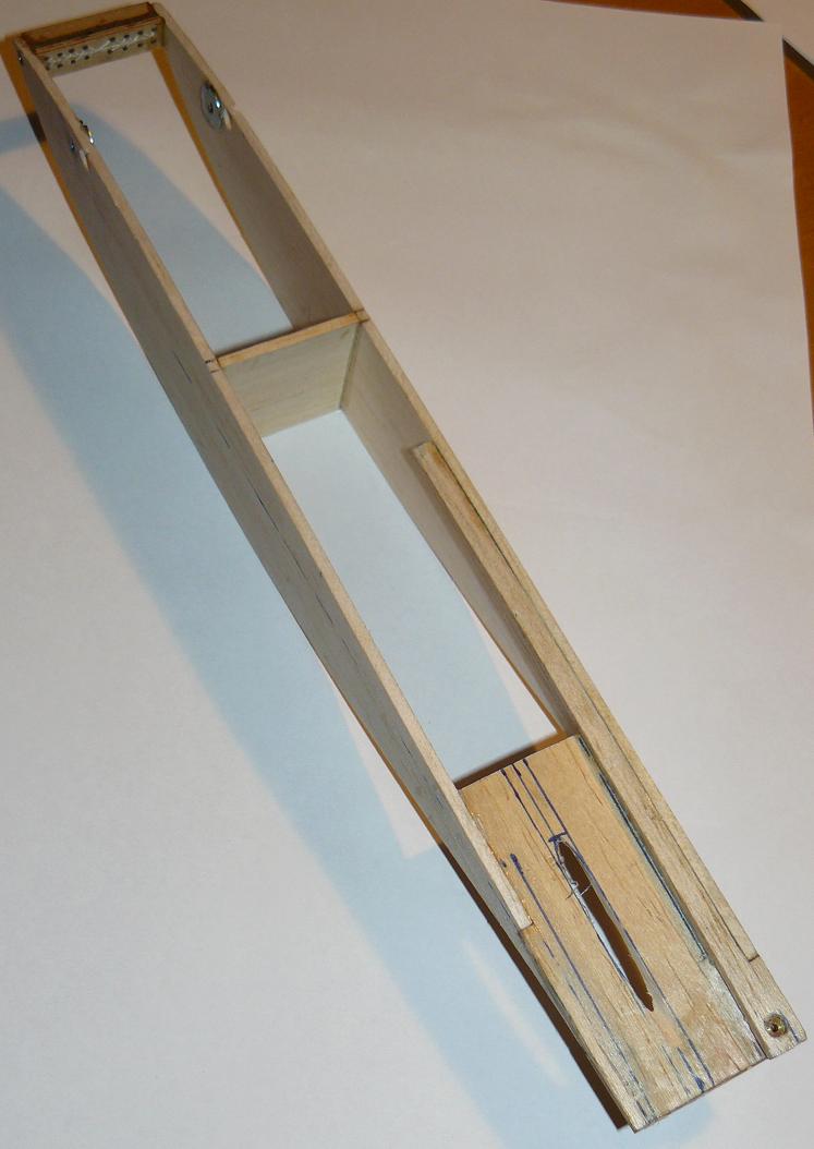

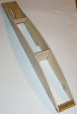

Para separar el receptor y cables de las piezas giratorias he incluido una
bandeja a media altura encima del eje. El extremo posterior, extremadamente afinado, soporta el eje recto de 2mm con la incidencia adecuada, descentrado hacia la derecha para compensar el par motor (1/4 del diámetro de la hélice), así como el soporte del timón y la varilla de mando: ésta es la pieza más delicada de
hacer.

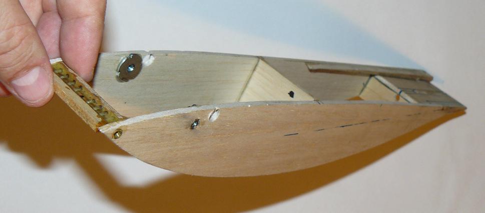

Los costados y cuadernas son de balsa media de 3mm, y las superficies de contrachapado finlandés de 0,6mm. Las dimensiones del cajón-fuselaje son finalmente de 35cm de largo, por 4,6cm de ancho, por 4cm de alto.
Mañana, más.
