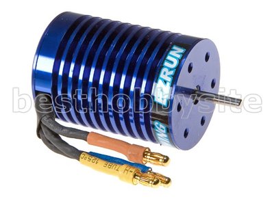

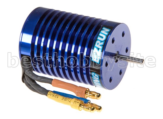

raulskarface escribió: ......... y sobre lo de usar el motor ezrun???? podria hacerlo? y sin reductora?
Si el motor es como este, si y sin reductora ... lo que pasa es que se complica a la hora de refrigerarlo.
Deberás recurrir a un tornero que quite el aleteado del motor SIN QUITAR MUCHO del cuerpo del motor y colocar luego una camisa de agua.

Pues no es tan complicado refrigerar ese motor, aunque un poco mas que uno sin las estrias.
Haber,para entenderlo el motor tiene digamos "anillas" al rededor del cuerpo, que serian las estrias.
1º en las estrias lijas con un dremel hasta llegar al cuerpo central, un ancho de unos 3mm, con lo que digamos comunicamos una rajita con la otra, asi en todas las estrias con lo que si imaginamos el motor con una camisa de refrigeracion el agua correria por esos zurcos.
Ahora para que el agua circule por estas ranuras del motor tendremos que hacer la mueca de comunicacion a distintas alturas, es decir, la 1ª mueca la hacemos, la 2º mueca la hariamos en el lado opuesto del motor, la 3º a la misma altura de la 1ª, etc....
Despues colocariamos una junta torica en la 1ª mueca, metemos la camisa de refrigeracion que haga mucha presion con esta junta torica, y despues colocamos la otra junta torica en la ultima mueca.
No se si se entiende pero no es tan dificil hacerlo. Por cierto, la camisa de refrigeracion que sea lo mas estrecha que nos permita el motor y las juntas toricas.
