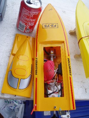

Aquí tienes un ejemplo de lo que queremos hacer, ponerle un brusless outrunner a una lancha. Es de marti, que la llevó al encuentro de Amorebieta. viewtopic.php?p=509286#509286
Las características que me dió: “motor 320 -3900rpmxv lipo 2s 1800-25c”, el motor pesa unos 50 gramos.

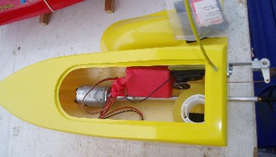

Aquí está la lancha Gecko de MHZ con todo montado de fábrica, con un motor 400 y su variador que te montan opcionalmente también de fábrica. Se puede conseguir a través de la tienda ABChobby de Santander.

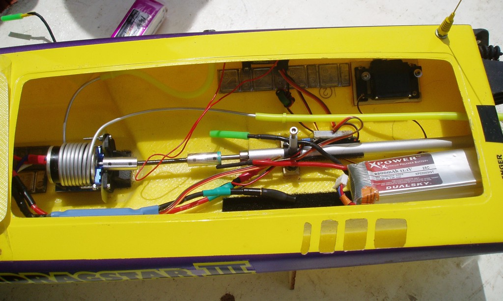

Y por último la bestia del lago: la Megadragster III de Graupner con motor brushless inrunner Warp4 BL4-3 con 3 lipos; al parecer de vez en cuando toca el agua para seguir luego su vuelo! :twisted:
Fijaos en el canal lateral de inundación

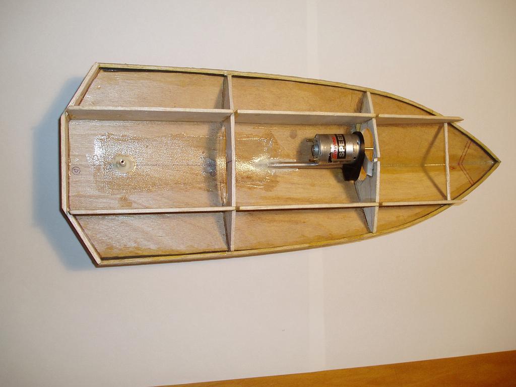

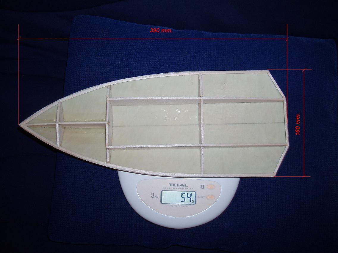

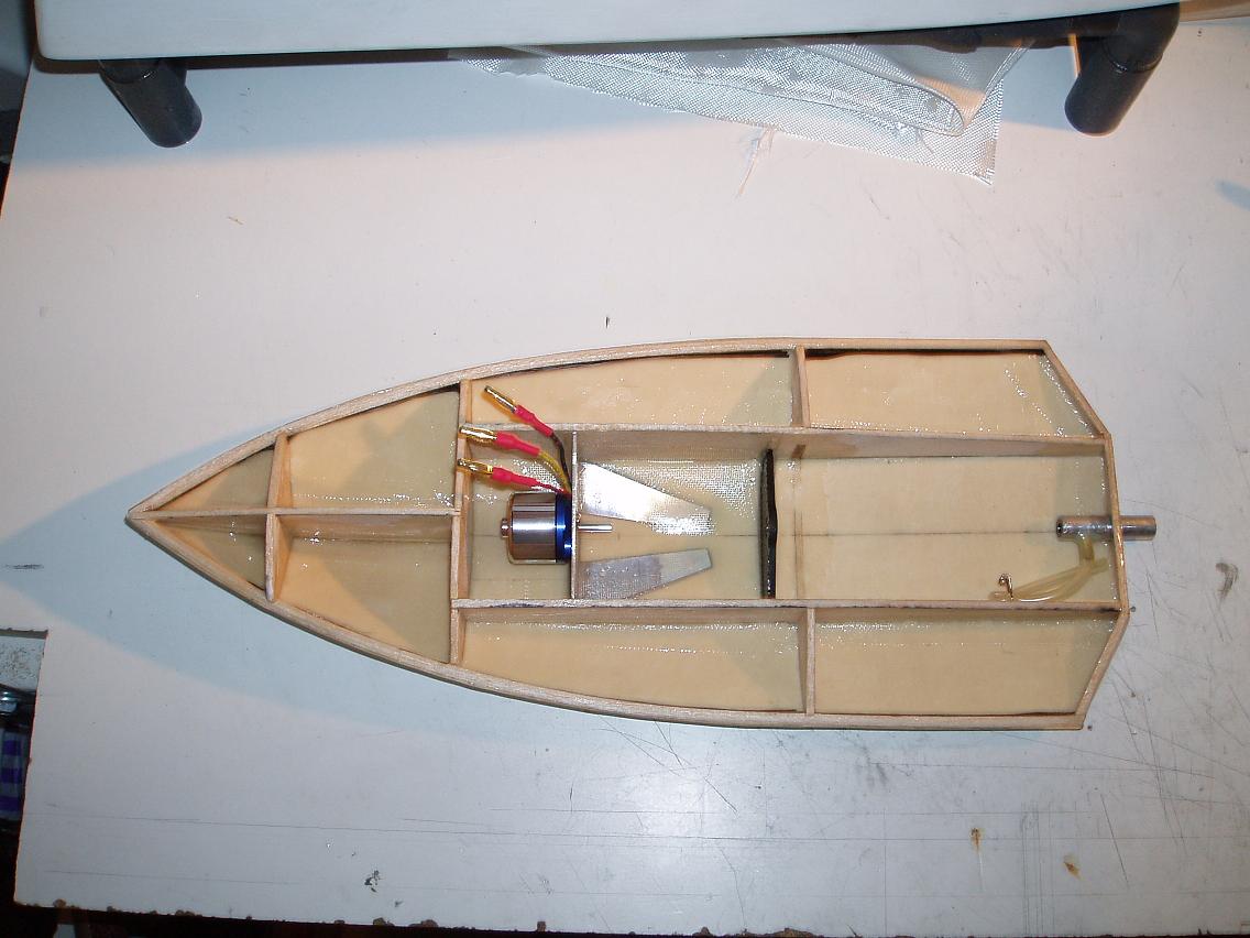

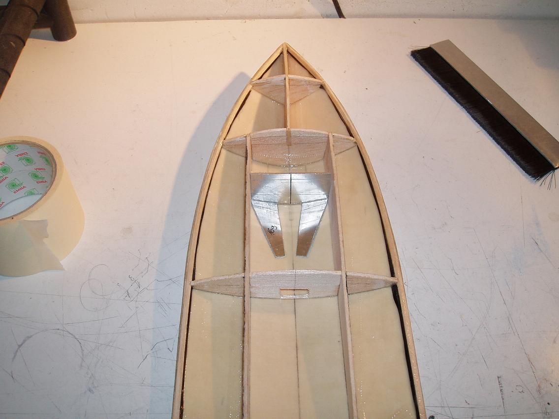

Hola Itubal.
Las dimensiones son mas o menos las que nos proponía el Pirata al principio del proyecto,y digo que mas o menos por que creo que soy un poco torpe ahun con los ordenatas y no conseguí imprimir los planos que el nos colgaba a su exacta escala(perdonadme por no preguntar :oops: )y lo que ice fué dibujar el plano con las medidas que el nos daba y luego pasarlo a la plancha de fibra para su posterior recorte etc,etc,etc...

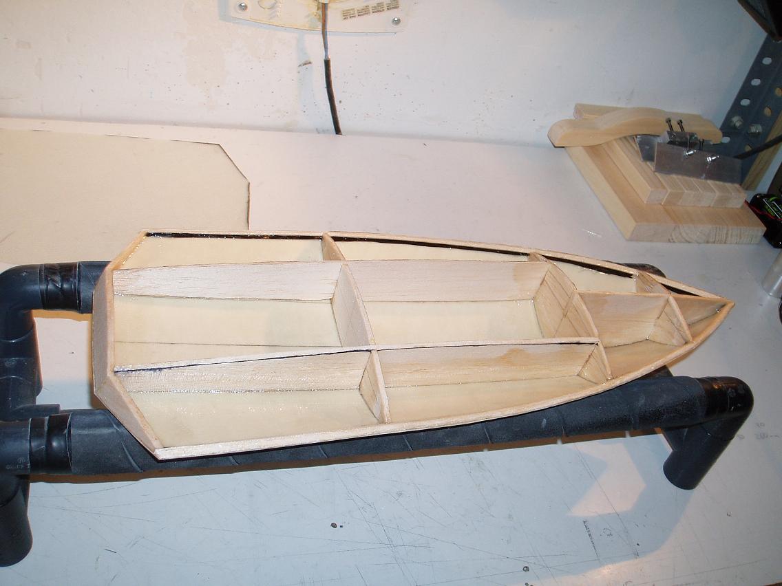

La lanchita justiciera devería medir,según su creador,410mm. de eslora por 180mm. de manga y la mia al final se ha quedao en 390 x 160,je :shock:
¿Por que reforzar las cuadernas? Pues porque solo las tenía punteadas con ciano y al mas minimo golpecito... :?

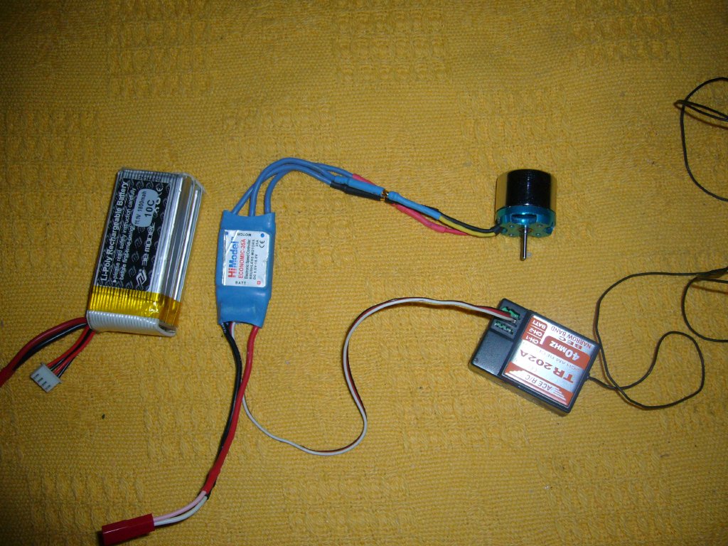

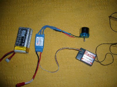

Hey chavales...
Hoy por fin he recibido el motor y el variador de mi lanchita.
Es el primer brushless que tengo y no tengo ni idea de hacerlo rodar.
Lo he conectado al variador,este a la bateria y al receptor y se ha puesto a pitar :shock:
Lo he desconectado enseguida y ale,a leerme las instrucciones del variador,pero están en ingles :evil:
Usando un traductor he conseguido enterarme MAS O MENOS de que va el rollo,pero ahún no lo tengo claro,de modo que recurro a vosotros (una vez más)para que me echeis una manita :oops:
¿Que he de hacer?(no quiero cargarmelos el primer dia).
El variador es este...

al conectar el variador a la bateria, si el receptor esta conectado y tiene BEC, esta alimentando ya el receptor, si no tienes la emisora encendida, te pitara como un loco (avisa de falta de señal) el pitido esta causado por los pulsos de tension que manda al motor, tienes que desconectar la bateria y encender primero la emisora.
si ya la tenias encendida, puede ser que tengas invertido el mando de gases ( te avisa que el mando esta a tope), prueba a mover el mando de gases a la otra posicion a tope, matener 1 segundo y entonces deberia pitar una sola vez, al mover de nuevo a la otra posicion, pitar dos veces, vuelves a la primera posiocion y entonces la siguiente vez que muevas el mando arrancara el motor
tambien suelen pitar si la bateria esta decargada ( pues entra el circuito de corte y si la bateria se recupera un poco, vuelve a encender el variador, y vuelta a empezar....)

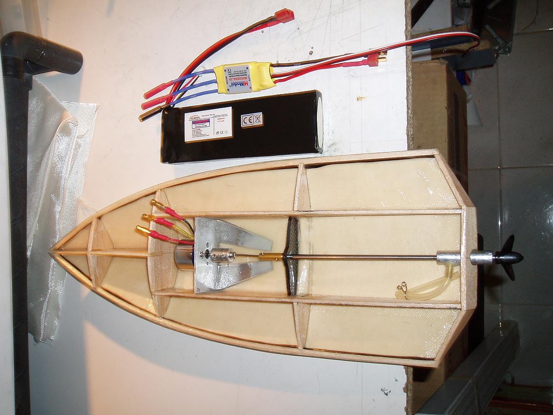

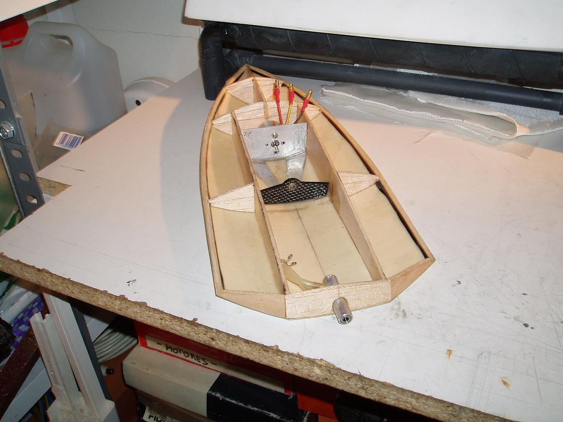

Gracias chicos,ya lo he conseguido hacer rodar.Y como bufa el jodio :D

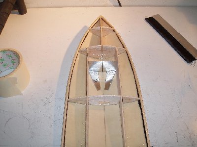

Bueno Albatros,pues esta es mi apuesta para refrigerarlo,tendremos que esperar a las pruevas cuando lo tenga terminado para saver si es efectivo.
Como en una ocasión apuntaba el Pirata,se hace la bancada de aluminio para aprobechar el poder de disipación de calor que tiene este,lo que yo he pensado es que si además tiene contacto con el agua,mayor perdida de calor,no?
Las aletas de la parte de abajo de la bancada van embutidas en el casco y por tanto entran en contacto con el agua,refrigerando este a la bancada y esta a su vez al motor.
En fin, ya veremos que tal resulta la cosa.

Por El pirata de la estepa
#520190
Creo que te has cargado el casco, CarlosMFM:
Yo lo intenté en un casco más adecuado, pues tenía 2 escalones e hice lo que tú en el escalón intermedio, pero no noté diferencia: sólo el casco debilitado, varios puntos de entrada de agua y un aumento del peso. En tu caso además aumenta el rozamiento, por las rebabas de epoxy entre metal y madera. :?
¿Cómo resuelves el problema de alineamiento? necesitas una pieza como la que tiene la Gecko que fotografié en Amorebieta. :roll:

Por CarlosMFM
#520225
Bueno,la idea es la de una vez embutido el aluminio en el casco impermeabilizarlo por el interior con PRFV y te aseguras estanqueidad y resistencia estructural.Sinceramente despues de ponerle una tela de fibra bien empapada y bien adaptada a la bancada y a los mamparos no creo tener ningun problema con ninguna de esas dos cuestiones.
Otra cosa es que sea efectivo,pero para ello tendré que esperar a las pruevas.
Las rebabas que quedan entre el aluminio y el casco serán eliminadas a base de lija,lija y un poco mas de lija,hasta que queden totalmente lisas y al mismo nivel del casco,eso tampoco me preocupa.

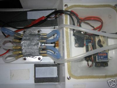

Otra forma de hacerlo,sin embutir nada en el casco seria soldar a la bancada unos tubitos para la conduccion del agua refrigerante procedente de una toma sencilla de las que estamos acostumbrados a ver,no se si me esplico,sería como añadirle un serpentin plano a la bancada en lugar de uno cilindrico al motor.
El alineamiento lo intentaré solventar poniendo una transmisión flexible.

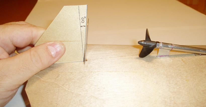

He retomado la lanchita, con la reductora 2:1 de Graupner y el motor Speed 400 7,2 V que trae. Lo montaré con 7 elementos NiMh 2/3A.
La reductora va montada inclinada 45º para que el peso compense el par motor. Hay que trepanar las cuadernas para colocar cada cosa donde conviene. La bocina atraviesa el casco con un ángulo de 11 grados, y se apoya con una tira de dural de 0,2 mm (lata de refresco) que abraza el tuvo, atraviesa el casco por una ranura y se abre en dos aletas en el interior de la lancha. :roll:

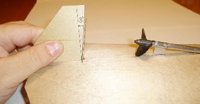

El timón es de Kukorelli para la clase mini-Eco, con eje de 2 mm y va inclinado 8 grados para que no clave la proa al girar.
Todo va pegado con epoxy de laminar mezclado con microbalones para aligerar los pegotes. Encima un poco de fibra de vidrio reforzando desde la bocina hasta el timón, repartiendo el empuje del apoyo de la hélice.

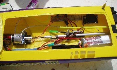

Así llevo yo la mia.
#550481
Hola, CarlosMFM:
Te has currado mucho el eje, con rodamientos y cardam para resolver el alineamiento! :shock:
Cómo piensas poner el timón? al salir el eje por el espejo de popa, con hélice semisumergida entraría en la clase mini-Mono, donde se gira hacia la derecha, por lo que se pondría el timón a la derecha de la hélice (donde el espejo de popa cambia de dirección) y un turn-fin en la punta de la derecha también.
Pero si es para diversión, creo que es mejor poner el timón centrado, detrás de la hélice, y poner un turn-fin a cada lado para que gire bien en ambas direcciones. :roll:

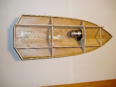

Por favor.. tengo unas ganas de ver como va una lancha de estas...
Necesito ver una andandoooooo... por favor terminadlas y video !!!

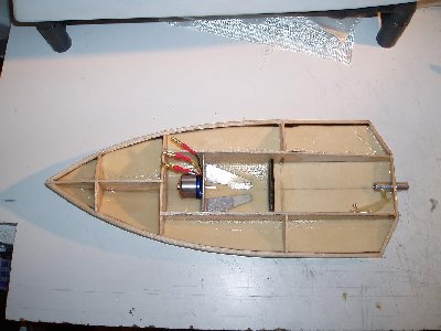

Por mi parte os puedo poner algo de lo que hice al principio cuando se publicó este asunto.
Posiblemente haga la misma lancha, pero de 50 cm de eslora para el motor brushless 400 que se me queda un poco pequeño para el oval III.
