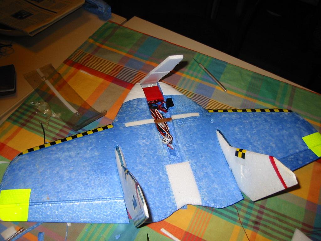

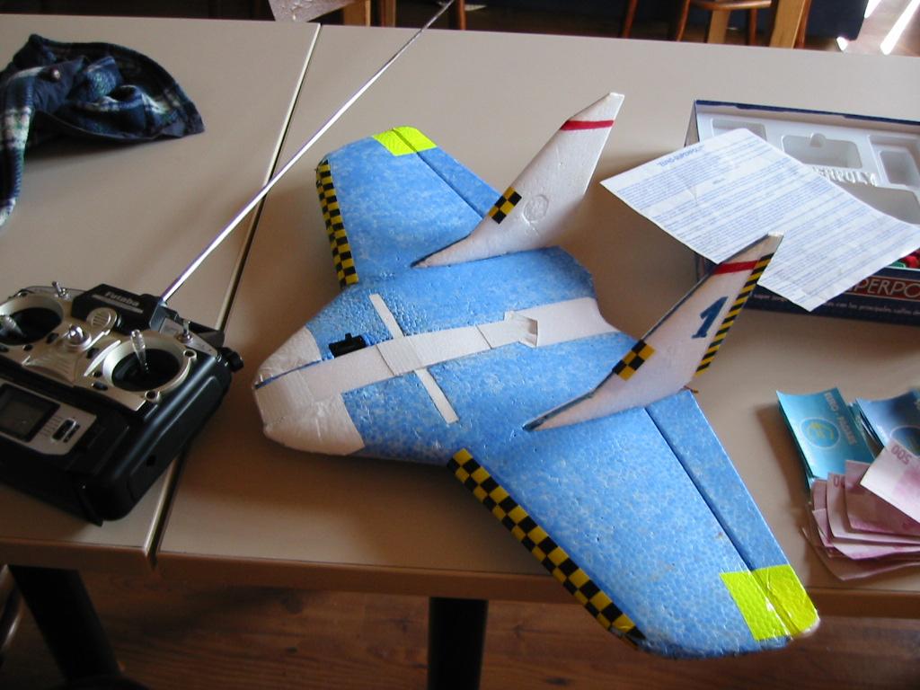

Hola :
El Microjet lo llevaba con hélices Ghünter (o como se escriba) de las típicas de Multiplex y no tengo queja ,salvo que rompí unas pocas, pero ir iba de miedo.
Las últimas baterías que llevaba eran 2S de 1550 que daban suficiente caña. Probé 3S y daba algo más pero no tanto como esperaba.También llevaba 7-8 elementos de Ni-Cd y Ni-Mh y aunque el zapatazo inicial era notable se quedaba bastante lejos de las lipo.
Este fin de semana lo he reconvertido en ala volante sin motor hasta que salga el Funjet. La prueba ha sido satisfactoria pero en vuelo tan lento no se defiende tan bien. Le he dado un ligero diedro porque se "acuchillaba"y ahora va algo mejor pero es un poco crítica , y si se cae, como pesa poco y es de elapor pues no pasa nada. Mañana pondré alguna foto del ave Fénix.
