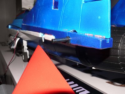

Lo primero por lo que he empezado es "chapa y pintura". Con el avión despiezado (sin montar), preparado de las piezas y primera capa fina de imprimación (para EPS siempre al agua). Hoy la lijaré con lija muy fina y le daré la segunda y si es necesario una tercera. Una vez preparado con la imprimación pintaré todas las piezas.
Antes de montar las piezas, comprobación de toda la electrónica. Si el modelo todavía no está montado y hay algún problema siempre es más accesible.
He visto que las tapas de las tres ruedas del tren retráctil no quedan ajustadas. Se meten para dentro un poco, cuando se cierran. He pensado en poner o bien unos asientos por dentro o una tapa plástica que haga de tope pegada por fuera.
Otra cosa que he visto en otros modelos y en este no, son los típicos anclajes para reforzar la unión de las alas con el cuerpo.
Cuando finalice alguna de estas tareas, iré colgando fotos.

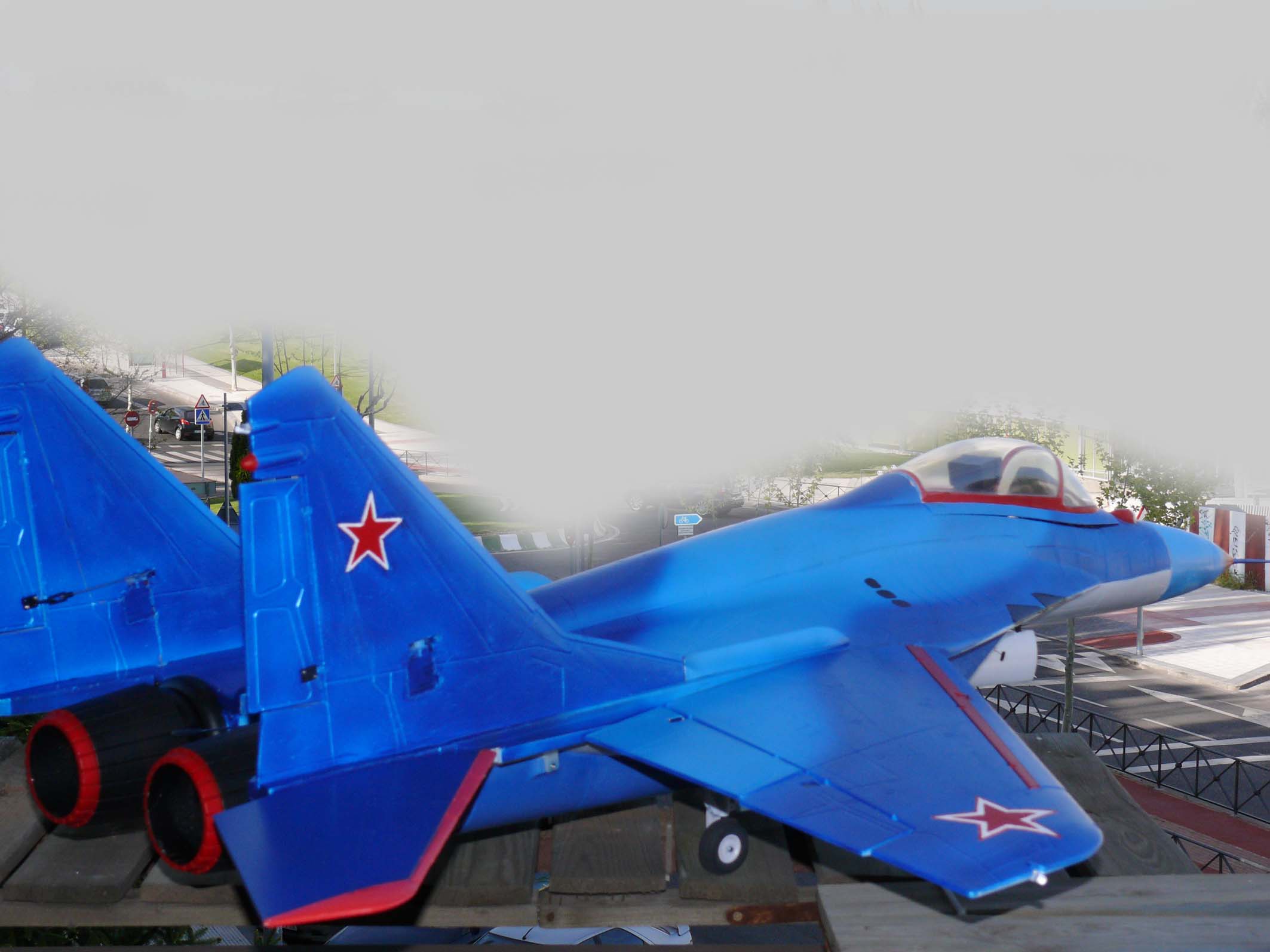

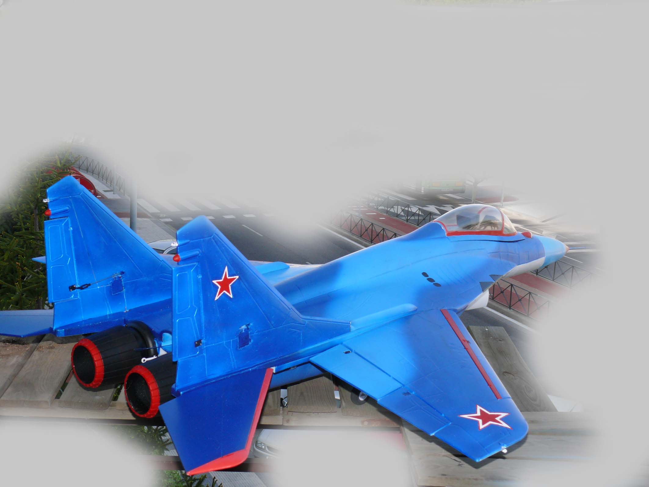

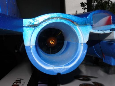

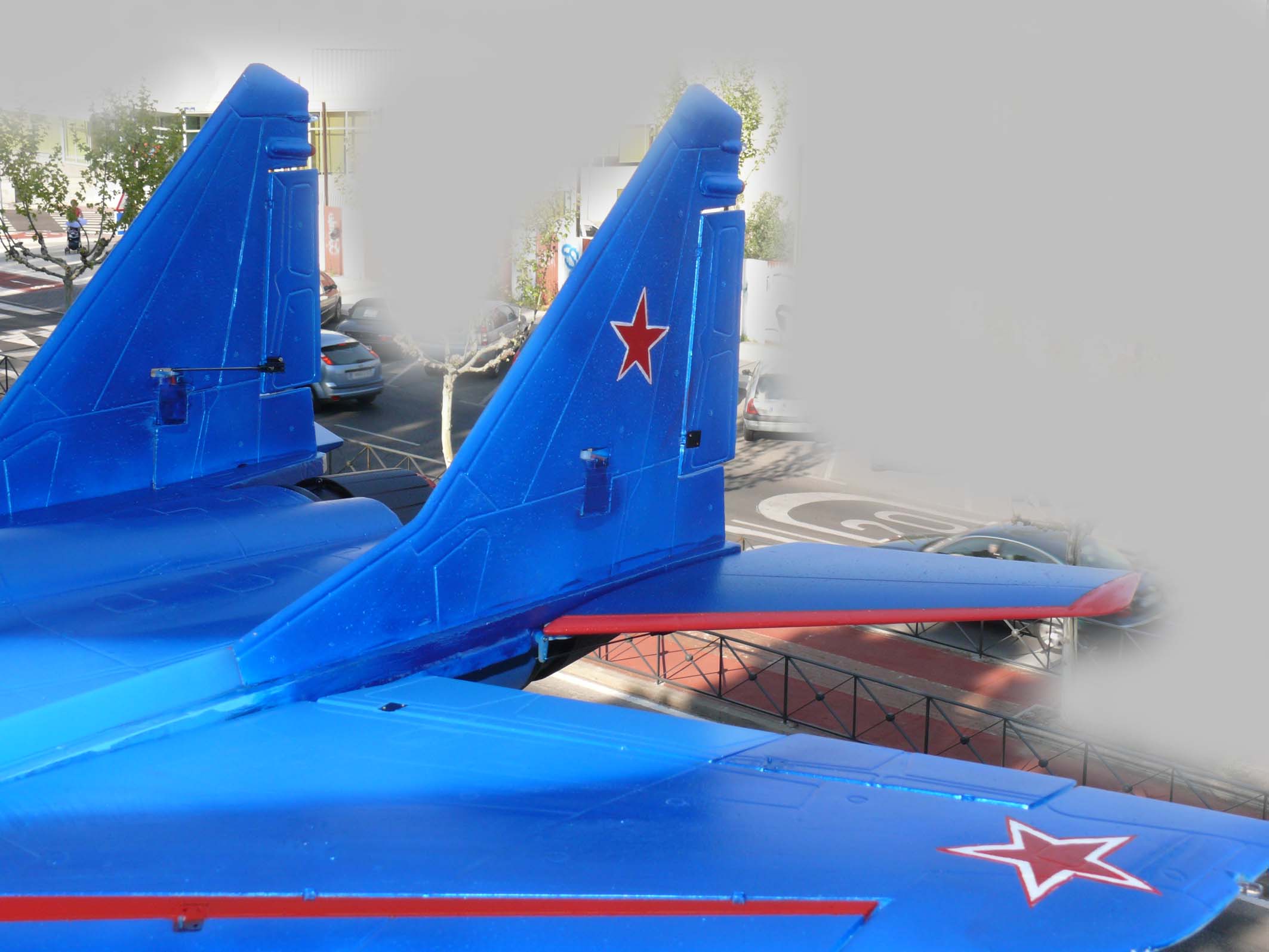

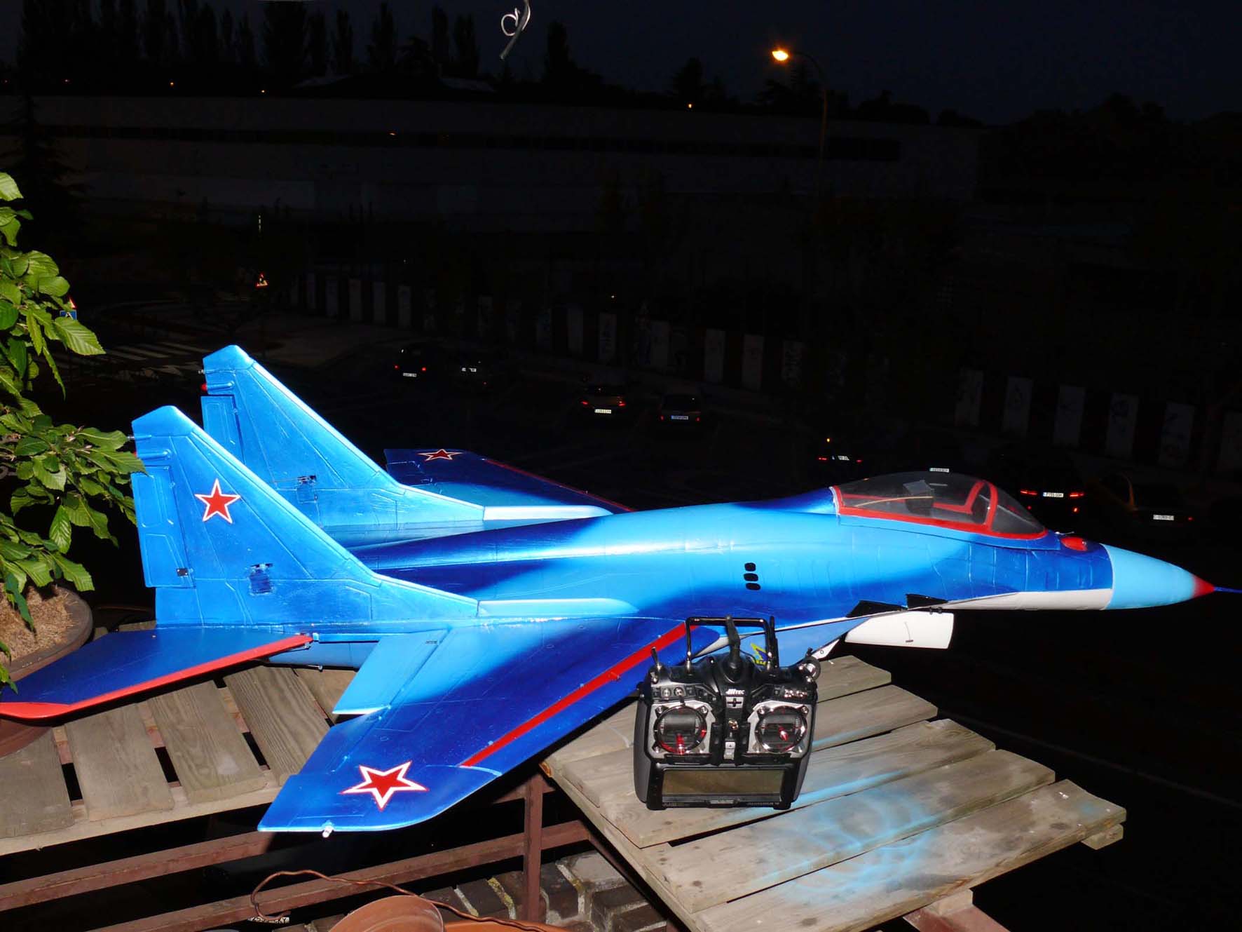

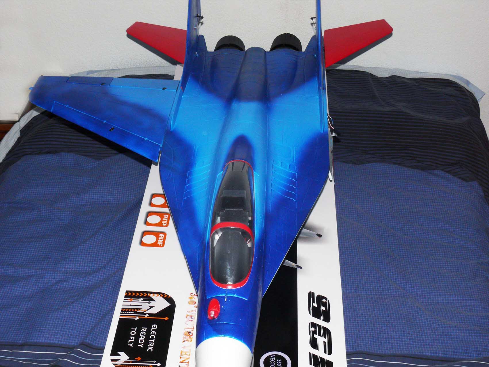

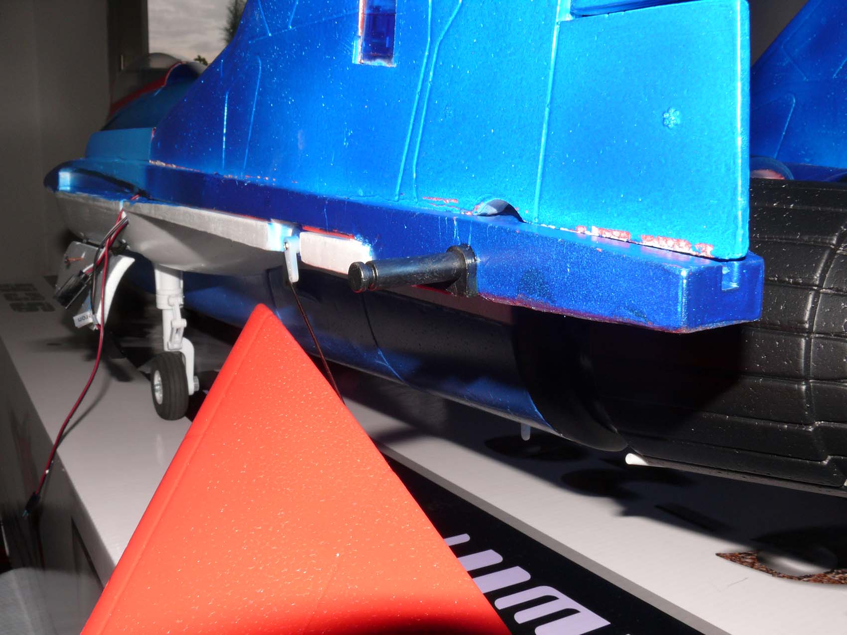

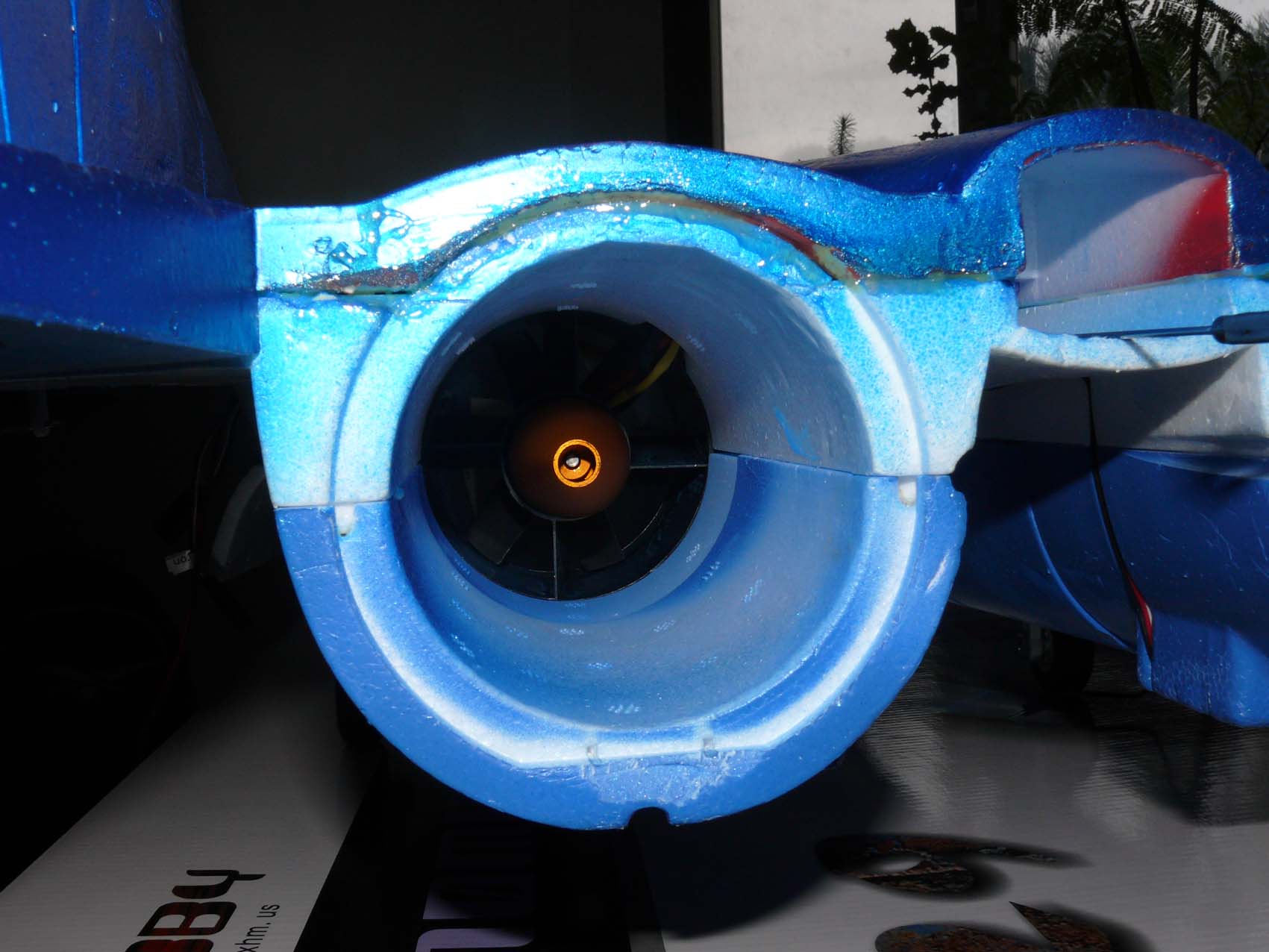

Buenas aqui dejo unas fotos de como va la cosa:
Trabajos de chapa y pintura al 75%. Falta todavía una mano de pintura y muchos detalles.
Electrónica todo OK.
Ya está perfectamente pagado con epoxy.
Una idea del diseño de la pintura.
Cuidado con el eje. Antes de pegarlo, mirad que el timón metido en el eje no pegue con el fuselaje. Yo lo he tenido que deja un poco salido.

te está quedando precioso pero con ese color espero que no se te "camufle" demasiado con el cielo.... :oops:
Cuando lo tengas acabado a ver si haces alguna foto en la que se aprecie el tamaño del bicho.
Animo que ya casi lo tienes acabado!!!

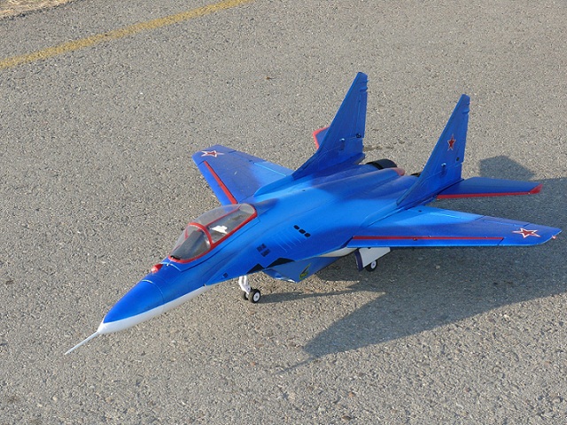

Buenas a todos.

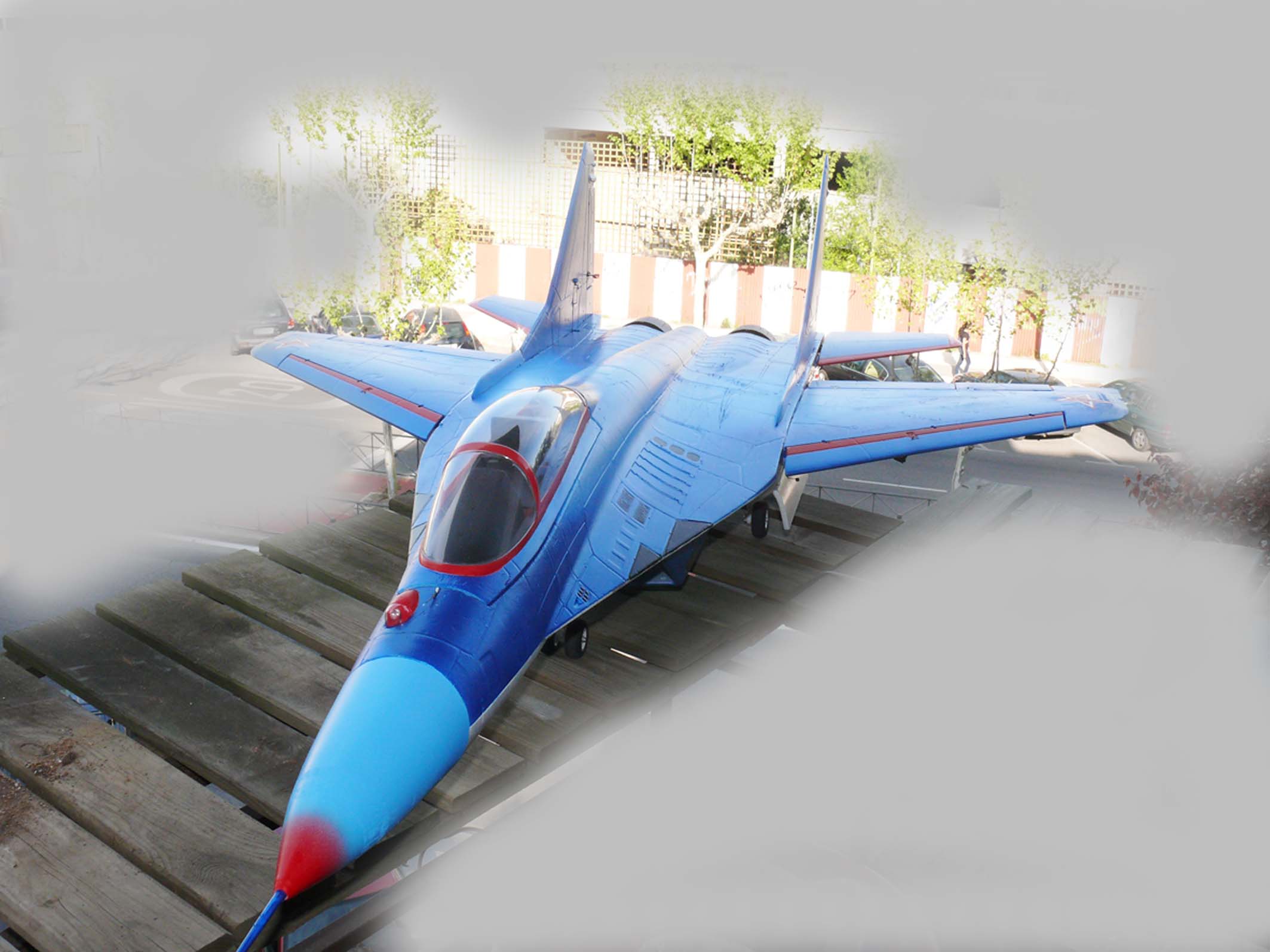

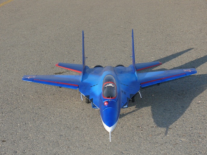

Bueno, después de trabajos varios, os dejo unas fotos del modelo casi terminado.
Falta sustituir uno de los servos de las toberas que se ha estropeado y ajustar los cierres del tren de aterrizaje.
Le he montado las baterias de Turnigy nanotech 2 x 5000mah 3s 45-90c y no veas la caña que dan, en el suelo claro. De momento hasta que no lo tenga todo muy ajustado no lo sacare a pasear.

te está quedando muy chulo. :wink:
A ver cómo te queda de peso y prueba el empuje que tiene en estático.
Pues nada, seguiremos esperando los datos que aportes y lo más importante, ver cómo vuela...

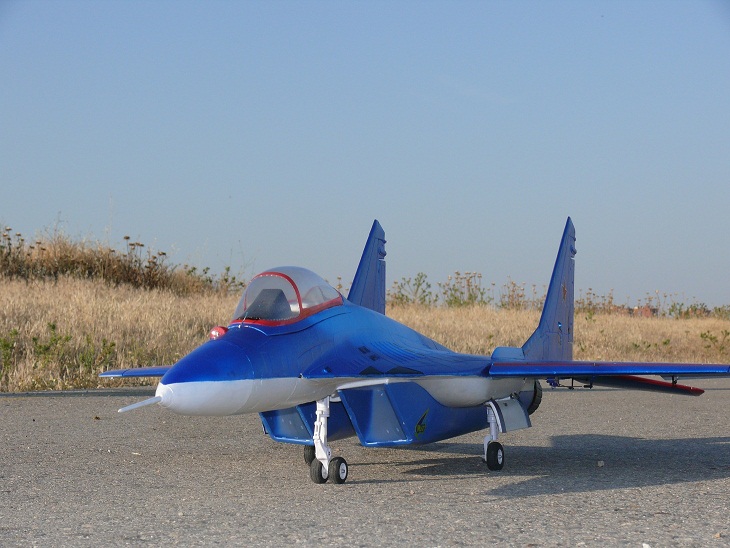

Buenas, por fin el Mig29 ha volado.
Lo síento pero no tengo ni video, ni fotos volando, estaba muy "acongojado" viéndolo :shock: . Por supuesto, que yo, todavía no estoy preparado para volarlo, pero Sergio el de Megastor RC se atrevió.
Hemos visto un par de cosas. La primera, que es imposible ajustar el CG con las baterías que le he puesto Turnigy nano 3S de 5000. Las retrasé todo lo que pude pero el avion sigue picando para delante. El tren de aterrizaje es una castaña de plástico malo.
Por lo demas el avión tiene una figura impresionante volando.
De momento, por falta de presupuesto, le dejo el tren fijo y pensaré en algún invento para poder retrasar las baterías.
En cuanto a mi progresión de vuelo y gracias a Sergio ya he conseguido aterrizar un par de veces con el entrenador, pero todavía me queda camino.

Manuel, el tren se ha roto al meterlo y sacarlo en vuelo.
Si necesitas cualquier cosa, medidas, alguna foto de detalle de alguna parte del avion me lo dices y la cuelgo.
Por Manuel V
#1064088
mcmalbana.
muchas gracias.
O sea que tu retract se dano del motorcito o se quebro una de sus piezas?
porque de ser asi, todabia te queda la opcion de retraerlo con un servo en cada uno.

Manuel, en el tren de aterrizaje de la parte delantera se ha roto el brazo que lo hace girar, en la parte de atrás no lo he mirado. A todo esto hay que añadirle la gran dificultad de repararlo sin despegarlo del fuselaje. Los motores del retract creo que están bien.
