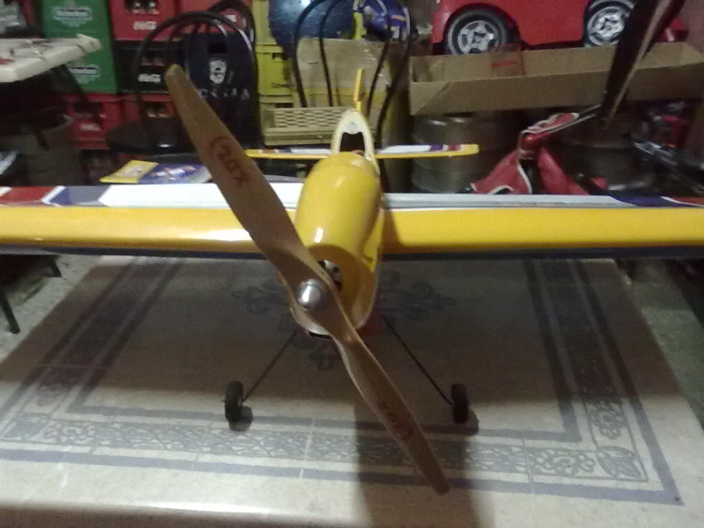

Bueno, el estreno a sido un exito, vuela perfecto a pesar de que la estabilizadora de la cola se a quedado un poco torcida porque los xinos estos no han hecho el agujero perfecto, tambien tengo que darle un poco mas de cola porque le falta un poco para hacer cuxillos, etc. Aqui una foto en el campo de vuelo con el hermano mayor de un amigo del club.
Por Pachotronic
#662150
Buenas, bonita foto.
Lo de la cola a mi tambien me ha quedado torcida, el caso es q desde la punta del ala a la punta del estabilzador esta clavado pero luego respecto al fuselaje esta .................de pena pero ya no se puede hacer nada, en fin.
Por Iron
#662167
A ti te se a quedado igual que a mi, esto es fallo del fabricante pero bien, de todas formas vula muy bien.

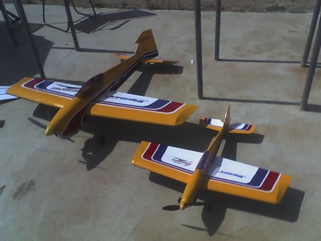

Saludos, he adquirido uno hace poco y tengo las siguientes consideraciones:
-si pongo la bateria donde se vé en las instrucciones me queda irremediablemente morron,así que la he puesto debajo de la cabina.
Pero entonces no cabe, sí que he perforado el fondo para que pase y la sujeto con una brida de velcro a unos palitos que he pegado lado a lado, vamos un buen brico.
El variador está debajo porque no llegaba el cable del motor y el receptor detras de los servos.
Con todo esto he conseguido un centrado perfecto.
Una vez así, la maniobrabilidad es tremenda, y con la potencia del emax 25 que usó se puede hacer todo, uso baterias de 1500mah.
Lo unico que el aterrizaje lo veo un poco rapidito, cae a plomo como vayas demasiado lento.

Por jashugun
#749121
No sé ¿como vuela el mayor?, bueno por lo que tengo visto en el club, el mini evidentemente tiene un radio de giro mucho menor y es mas nervioso que el grande, así como una menor velocidad de perdida, hoy hasta he aterrizado en el circulo del estacionario de helicopteros :twisted:
Por cierto que mañana pruebo a mezclar con profundidad con flaperones como se indica en el manual a ver si maniobra mas todavía.

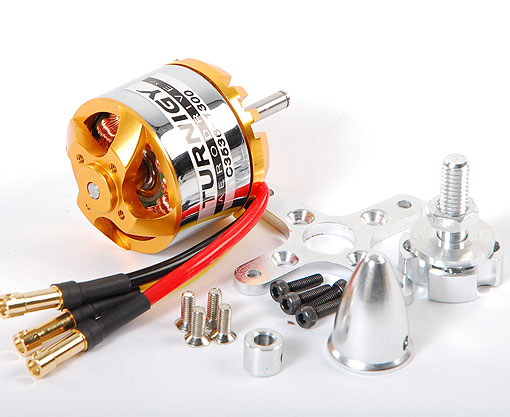

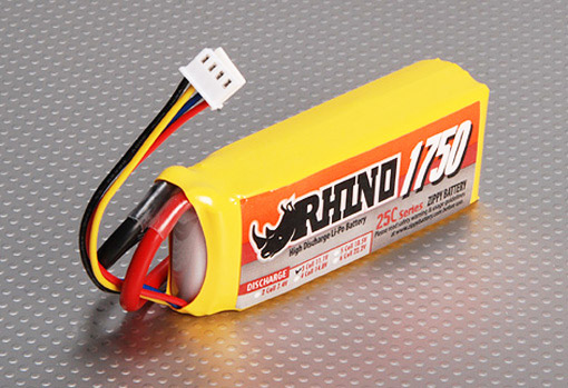

Hola, este fin de semana un compañero me ha regalado un mini bossanova, estoy un poco pegado en electricos, os pongo la configuración que he mirado para instalarle de Hobby King a ver que opinais ya que vosotros estais mas metidos en electricos, a ver que me aconsejais, gracias.
MOTOR.: http://www.hobbycity.com/hobbycity/store/uh_viewItem.asp?idProduct=2140
VARIADOR: http://www.hobbycity.com/hobbycity/store/uh_viewItem.asp?idProduct=9482
SERVOS: http://www.hobbycity.com/hobbycity/store/uh_viewItem.asp?idProduct=7472
BATERIA: http://www.hobbycity.com/hobbycity/store/uh_viewItem.asp?idProduct=7453
HELICE: http://www.hobbycity.com/hobbycity/store/uh_viewItem.asp?idProduct=5440
Por Javier Rey Martin
#936926
hola buenas, yo antes que ese motor te recomendaria este:
http://hobbyking.com/hobbycity/store/uh ... nner_Motor
menos vueltas y mas fuerza, ese avion es un 3d, para vuelo lento etc.., asi que muchas vueltas no le van bien, mejor menos vueltas y mas pala, ese motor con una apc slowfly 10/4,7 o una 11/3,8, te va ir mejor a mi parecer, sdemas estos motores son mejores de calidad..

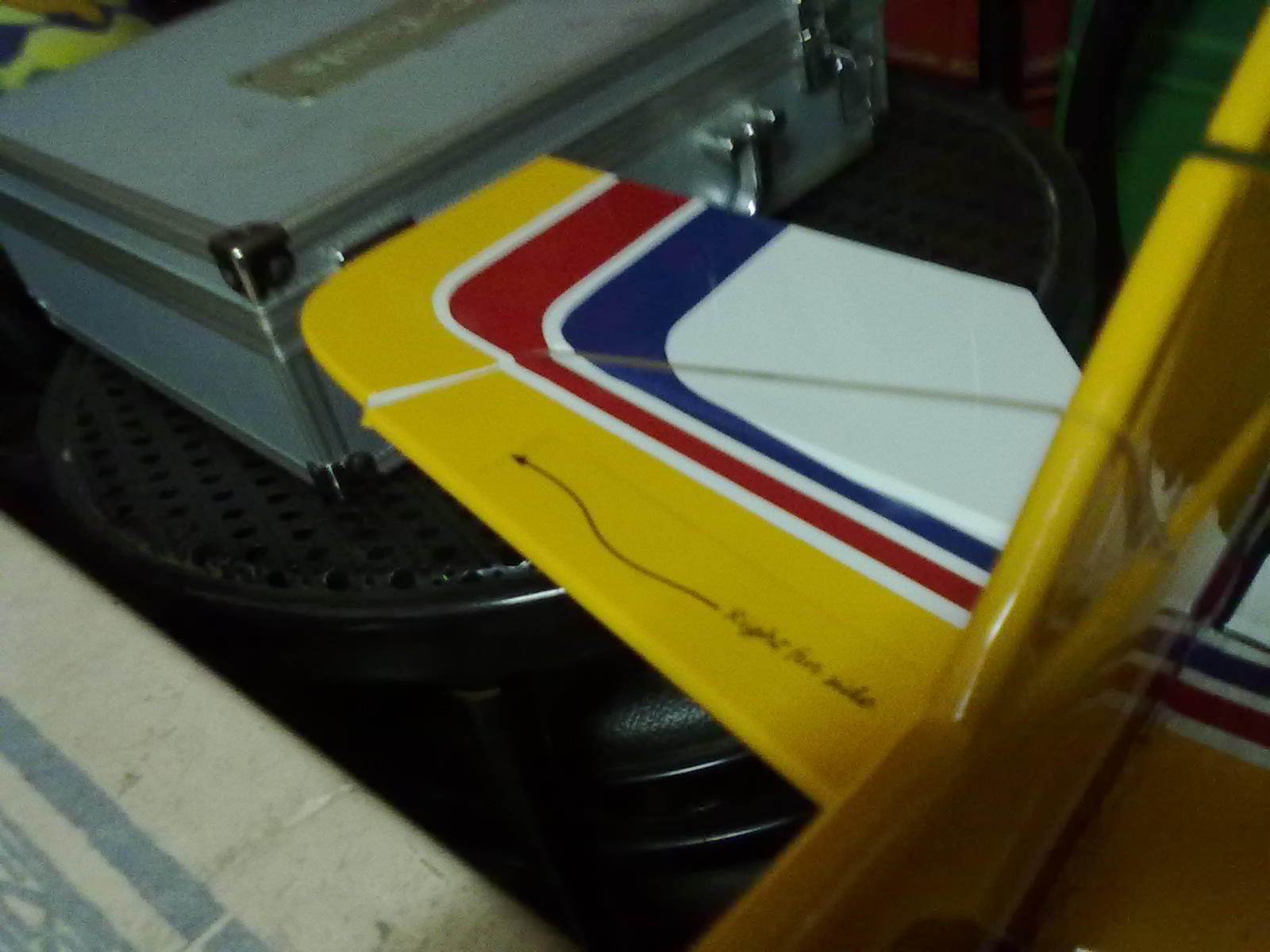

Hola buenas
He montado el mio malamente soy NOVATO con los aviiones :oops:
La cosa es que pegue la cola sin poner las alas ni tomar medidas :oops: :oops: :oops: consecuencias, que me quedó caida de un lado y descuadrada.
La he hecho un apaño y me gustaría que me dierais alguna opinión.
He despegado la cola lo justo para corregir el descuadre con respecto a las alas (Creo) :oops: y como aun así seguia caida de el lado derecho le he puesto un trozo de cuerda de guitarra a modo de tensor para corregirlo, ya que antes de hacer esto era imposible regular el angulo de el motor.
Pongo un par de fotos para para que me deis alguna opinion antes de probarlo de nuevo.
Saludos y gracias de antemano
