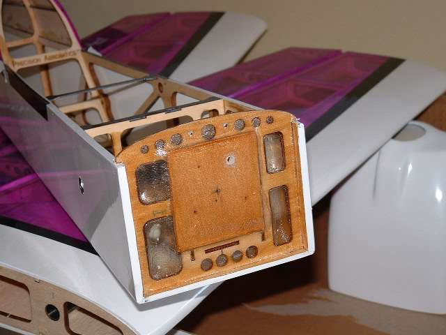

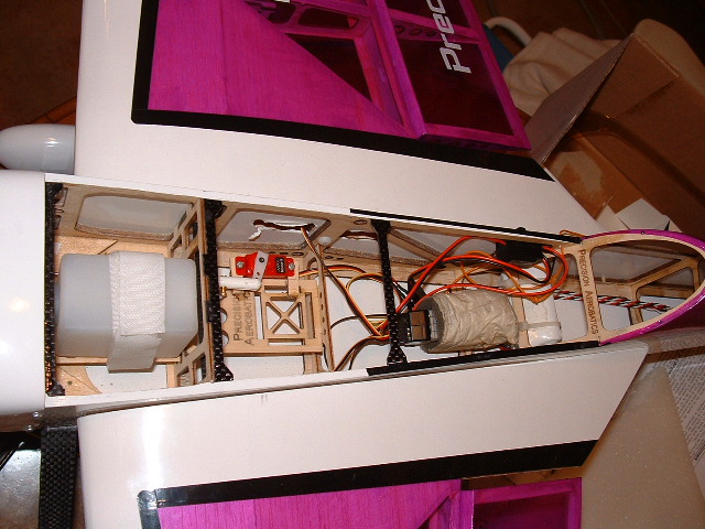

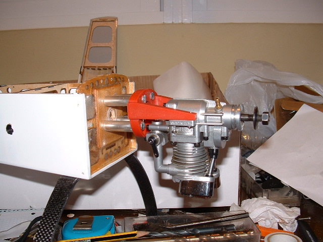

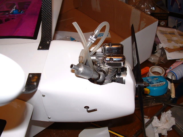

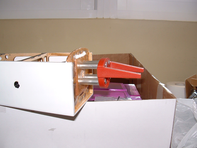

Hola compañeros pues eso como forofo del humillo y del aceite con un mini catana en mis manos electrico y un saito 30 guardado en el cajon ,pensando esto no puede ser hay que probara hacer algo y me decido a ponerle el saito al avion pues toca hacer algunas variaciones en el morro,os pongo algunas fotos del proceso y ya veremos como vuela si vuela claro, ya os ire comentando el proceso UN SALUDO

hola el motor no esta tan adelantado esque tiene que ir a esa distancia por fuerza y el centro de gravedad con las pilas lo mas atras posible y el receptor tambien no he tenido que poner nada de plomo en la cola ,los elctricos estan saliendo de peso sobre 850 gramosy el mio esta en 950 mañana si hace bueno lo probare hoy ha hecho mucho viento un saludo

Hola a todos hoy ha sido la pruba de vuelo ,tengo que cambiar algo la incidencia del motor pues parece que le di demasiada a la derecha y en el estatico se va demasiado a la derecha y tengo que buscar otra pala distinta para el 4 tiempos para 3D ,para mi los 4 tiempos son los motores mejores para el 3D por mover palas mas grandes y no ir tan revolucionados pero resumiendo el avion es una verdadera bomba en vuelo hace trepadas interminables,toneles rapidos creo que cienmil por segundo al final el motor me dado un poco de problema y he tenido que aterrizar un poco brusco y casi le arranco una pata ,la semana que viene con los nuevos ajustes espero hacerla la prueba mas profunda ESTA SEMANA SERA MUY LARGA un saludo

yo le he dado 2 vuelos y no se ha desmontado nada todo sigue igual y pruebalo con el 25 y comentas despues ,yo solo le he reforzado la cuaderna con fibra y nada mas un saludo
