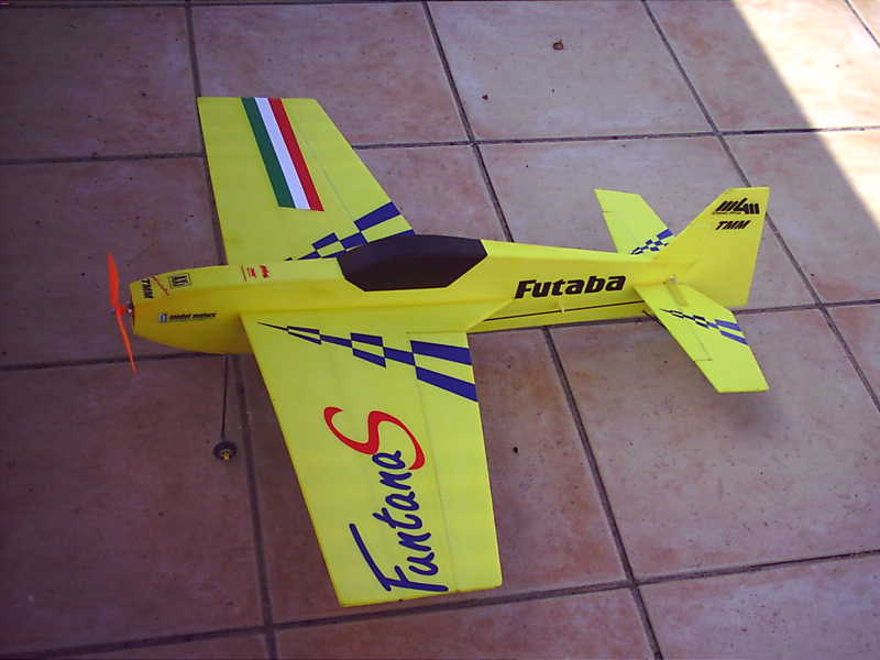

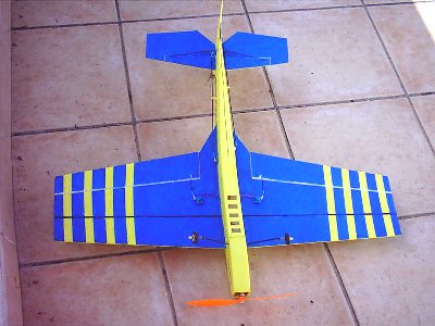

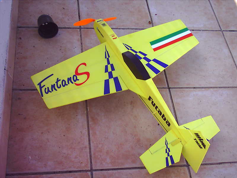

Bueno pues despues de tener las piezas cortadas y guardadas durante tres meses, la semana pasada me decidí a montarlo y este es el resultado, ya lo he probado en vuelo y va fantastico, no tiene vicios raros y con un axi 2208/34 y 3 lipos va que se las pela, hace todo lo que quieras y más, lo he pintado parecido a su hermano mayor el Funtana 90, a ver si se anima el grande que también lleva tres meses guardado esperando un motor :( .

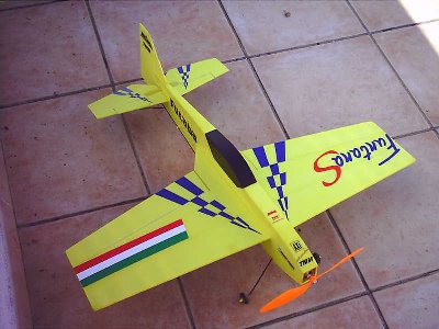

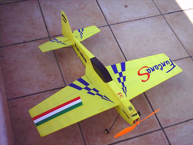

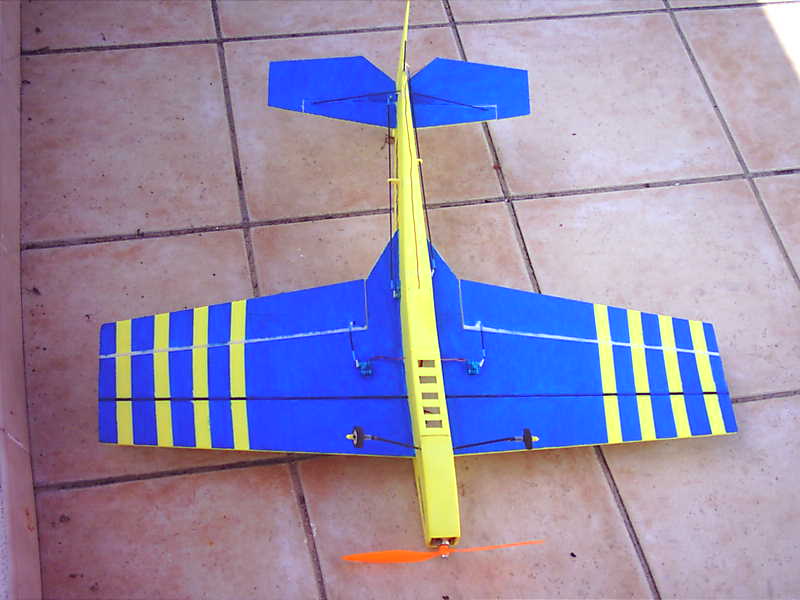

Foto de la panza.

Jo que pasada , tienes planos
Pon mas informacion como peso etc

Te ha quedado muy bonito :wink:
Que hélice y lipos le has puesto?

Gracias amigos, la verdad es que despues de diez o quince modelos que llevo hechos uno se va haciendo cada vez mas pijotero, y va afinando en detallitos, y no sé pa qué porque nuevo dura un par de vuelos, ya lo tengo comprobado, en el tercero ya empiezan a notarse los aporrizajes :D .
Le llevo puesto una 10x4.7 y lipos 3s de 720 y 900 milis hay poca diferencia de peso y con las dos vuela de vicio.
Aqui teneis planos, fotos, videos, etc. http://www.rcgroups.com/forums/showthre ... genumber=1

Se me olvidaba deciros que lo he construido siguiendo el plano, salvo las alas, que las he hecho de una pieza en depron de 6 mm. No lo he pesado pero esta noche lo peso y mañana os lo digo.

Hola, bueno pues anoche lo pesé y me dá en orden de vuelo con las lipos 3S de 720 milis un total de 332 gr.
Toda la pintura azul y amarilla es acrilica al agua y aplicada con pincel fino de los que venden en la imprenta para las acuarelas y esas cosas... (la proxima vez probaré con rodillo que el otro dia leí en un post que queda mejor), la cabina está pintada con rotulador de punta gorda, y el resto son pegatinas, las pequeñas son las que traen de propaganda los motores axi y los reguladores TMM, y el resto son de vinilo recortadas a tijera, eso si, con mucha paciencia.
Anoche tambien le puse cinta de embalar transparente a lo largo de todo el borde de ataque del ala, estabilizador y timón, a ver si me dura algo mas sin que se rompa (los 332 gr. son con la cinta ya puesta).
