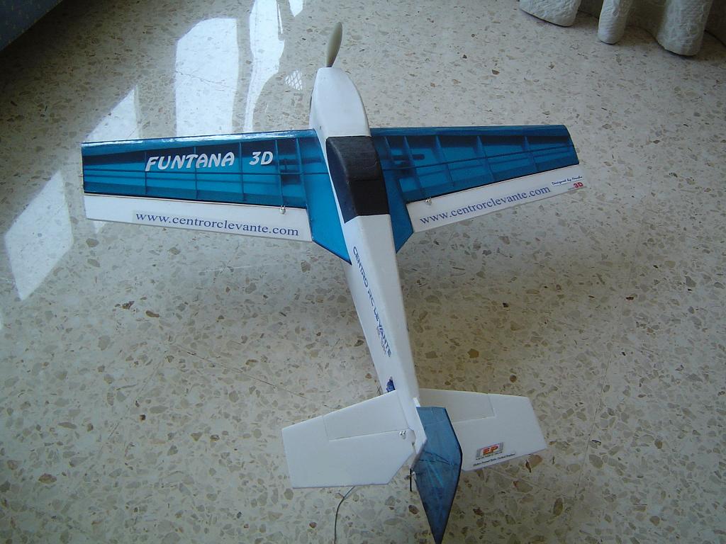

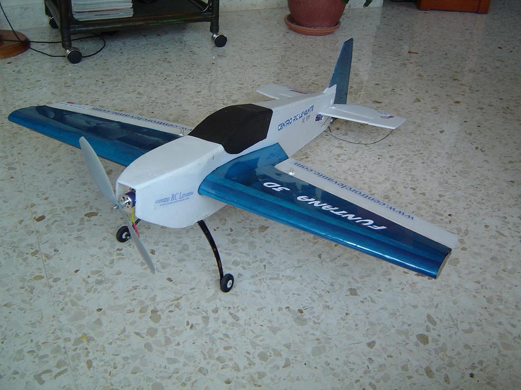

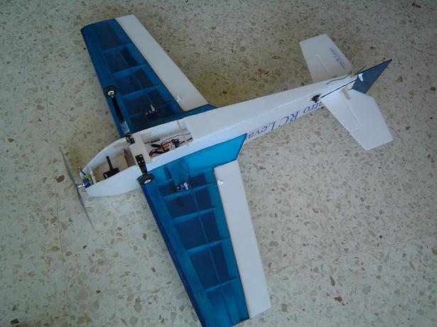

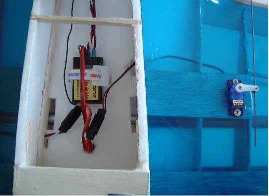

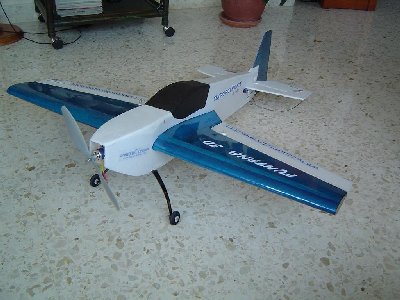

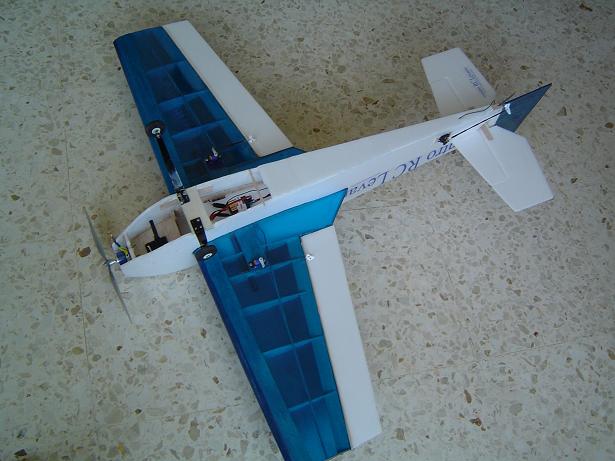

La verdad es que siempre me ha gustado este avion, y tras el buen sabor que me dejo mi anterior funtana de corcho decidi construir otro pero algo mejor...
En este kaso el diseño es mio kon lo ke eso konlleva...

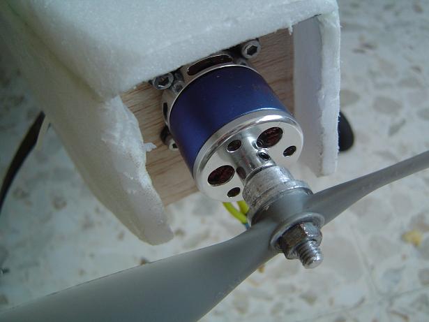

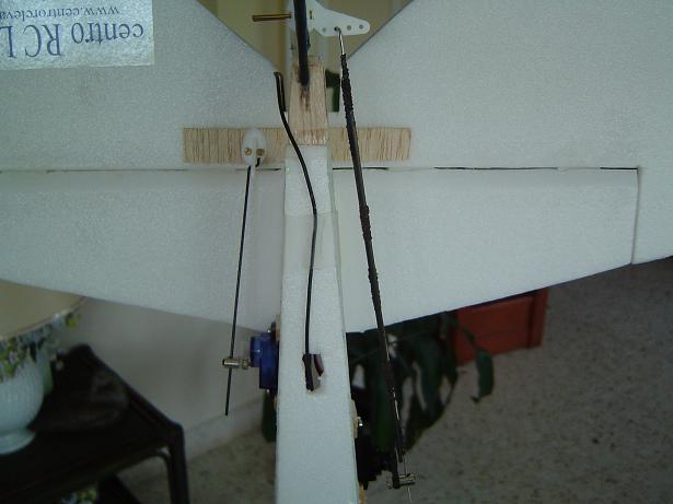

Mide 1,10m de envergadura , esta construido en balsa y deprom y tiene un peso en orden de vuelo de 695gr, y tiene bayoneta ( un tubo de cola de un helicoptero t-rex)
y vuela estupendamente, gracias a su escasa carga alar .
CONFIGURACIÓN:
MOTOR: HYperion Z 2213/24
VARIADOR:Aling 35A
SERVOS:Aling RC-9xp y Robbe FS 60 para el timon
BATERIA:Aling 2000mAh 16C
aqui van unas fotikos:
CONFIGURACIÓN:
VARIADOR:Aling 35A
