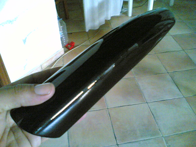

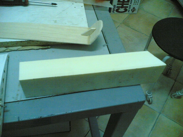

Por Francisco ACB
#127895
he hecho algunas cosillas con este procedimiento y no han que dado muy mal
esta cabina de un velero
Por Francisco ACB
#127900
terminada y pintada en negro
terminada despues de moldear y unas manitas de fibra
