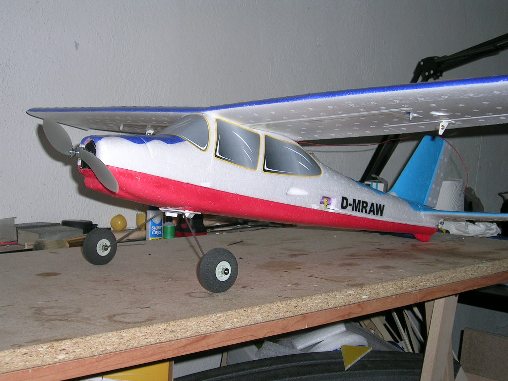

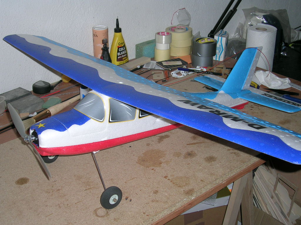

Aqui os presento al Mini Mag que se vendrá conmigo de vacaciones éste verano.
Lo he equipado con restos de los que van quedando de otros "paratos".
- Motor: Hyperion Z2209/34
- Regulador: Hacker X-Pro 20
- Receptor Robbe de 4 canales, antena corta
- Servos: 2 Hitec HS55 en alerones y 2 marcalapava en cola
- Bateria 3S1P 1500 mha
Pintado con spray de las tiendas de veinte duros, eso si, usando previamente la imprimación de Multiplex.
Espero que os guste.

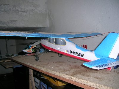

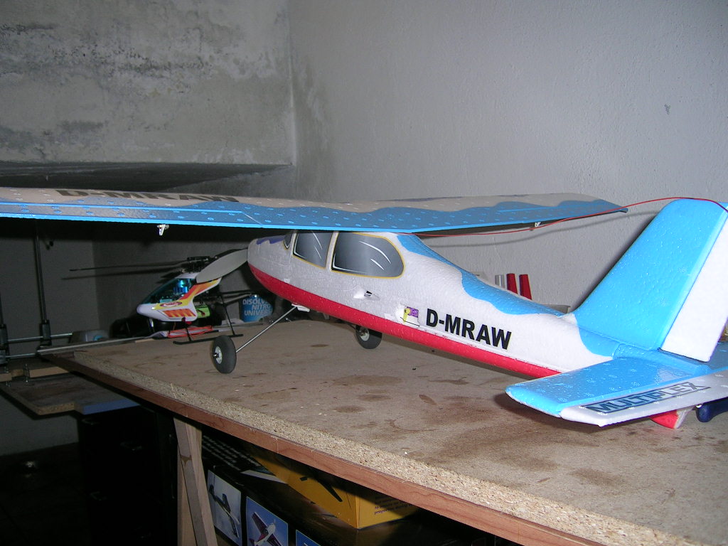

otra fotillo

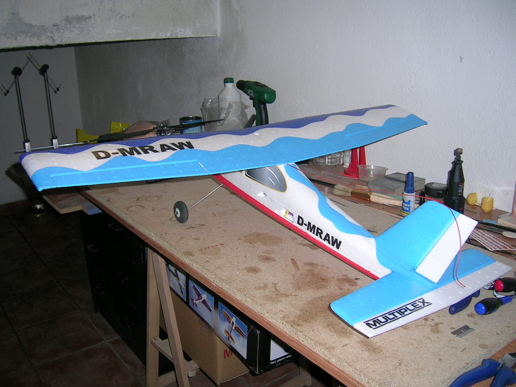

Bueno la ultima
