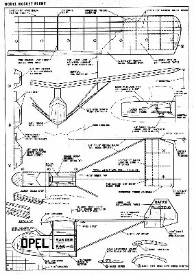

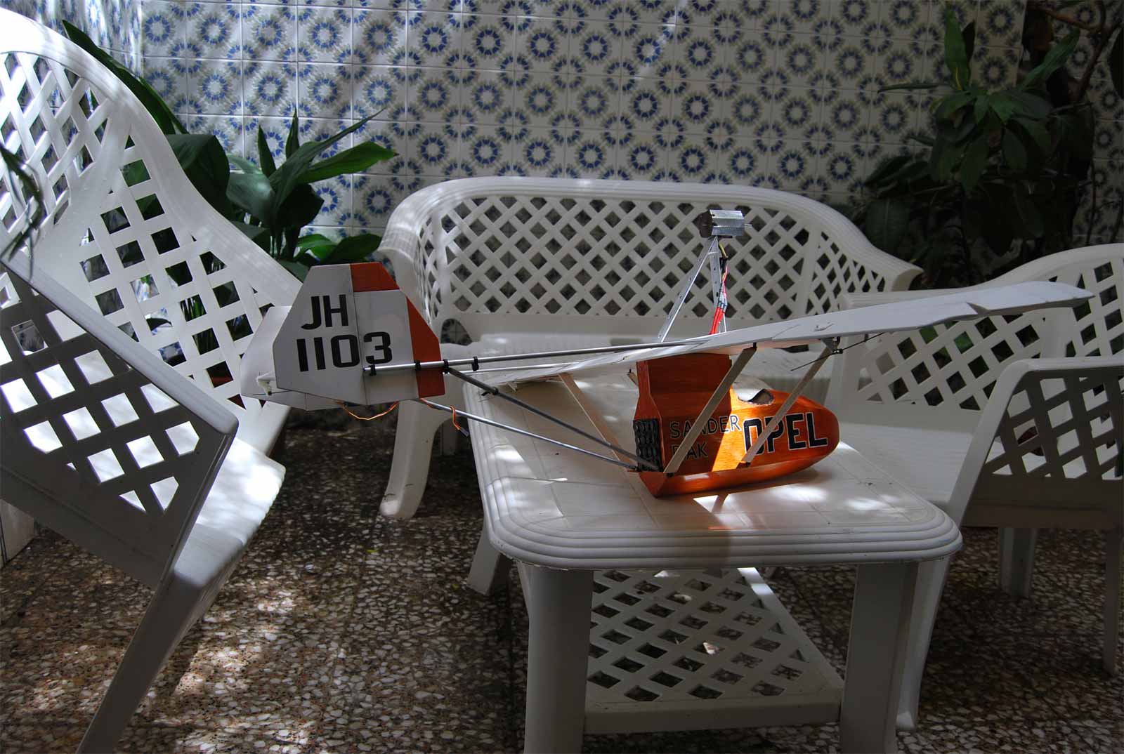

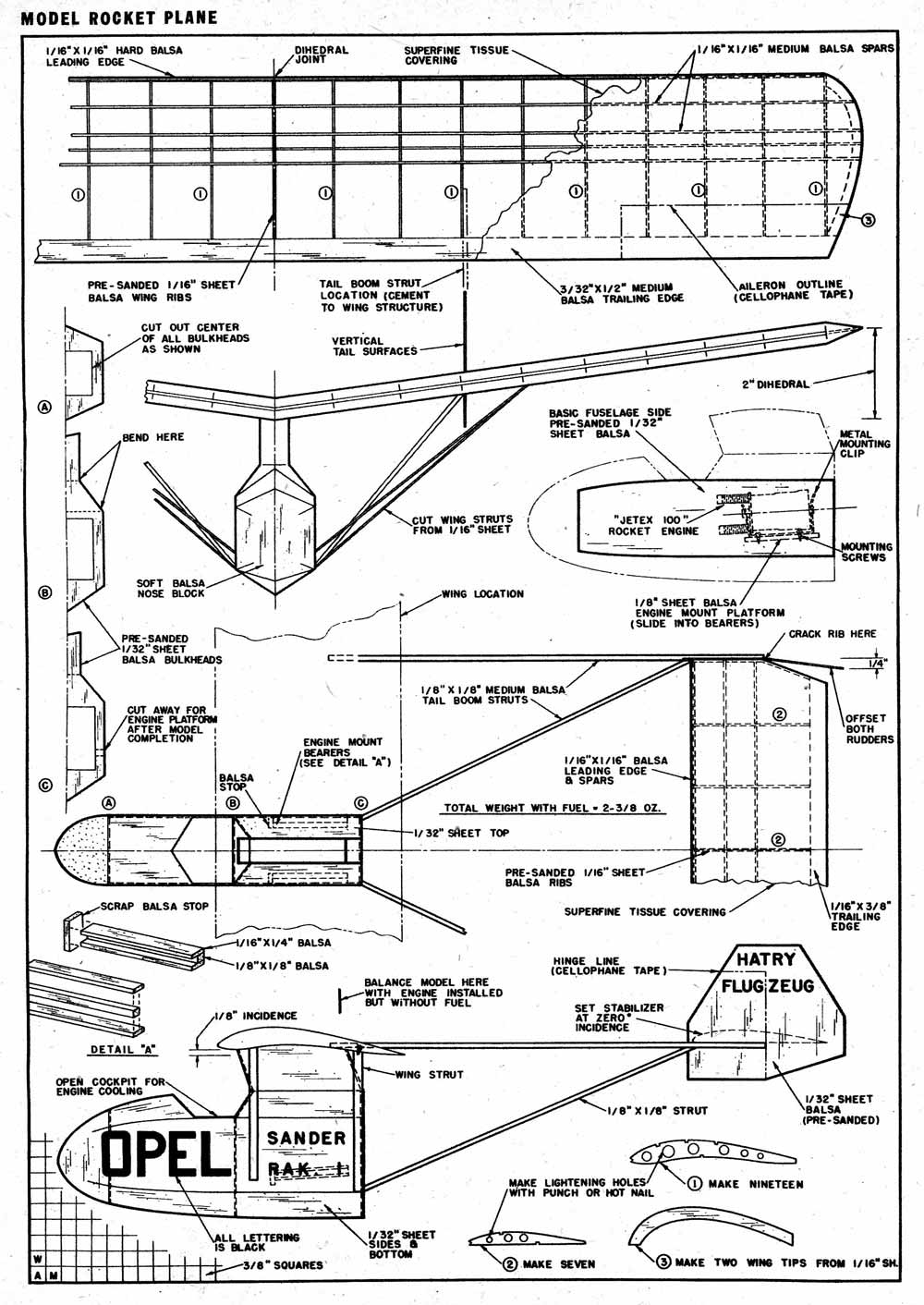

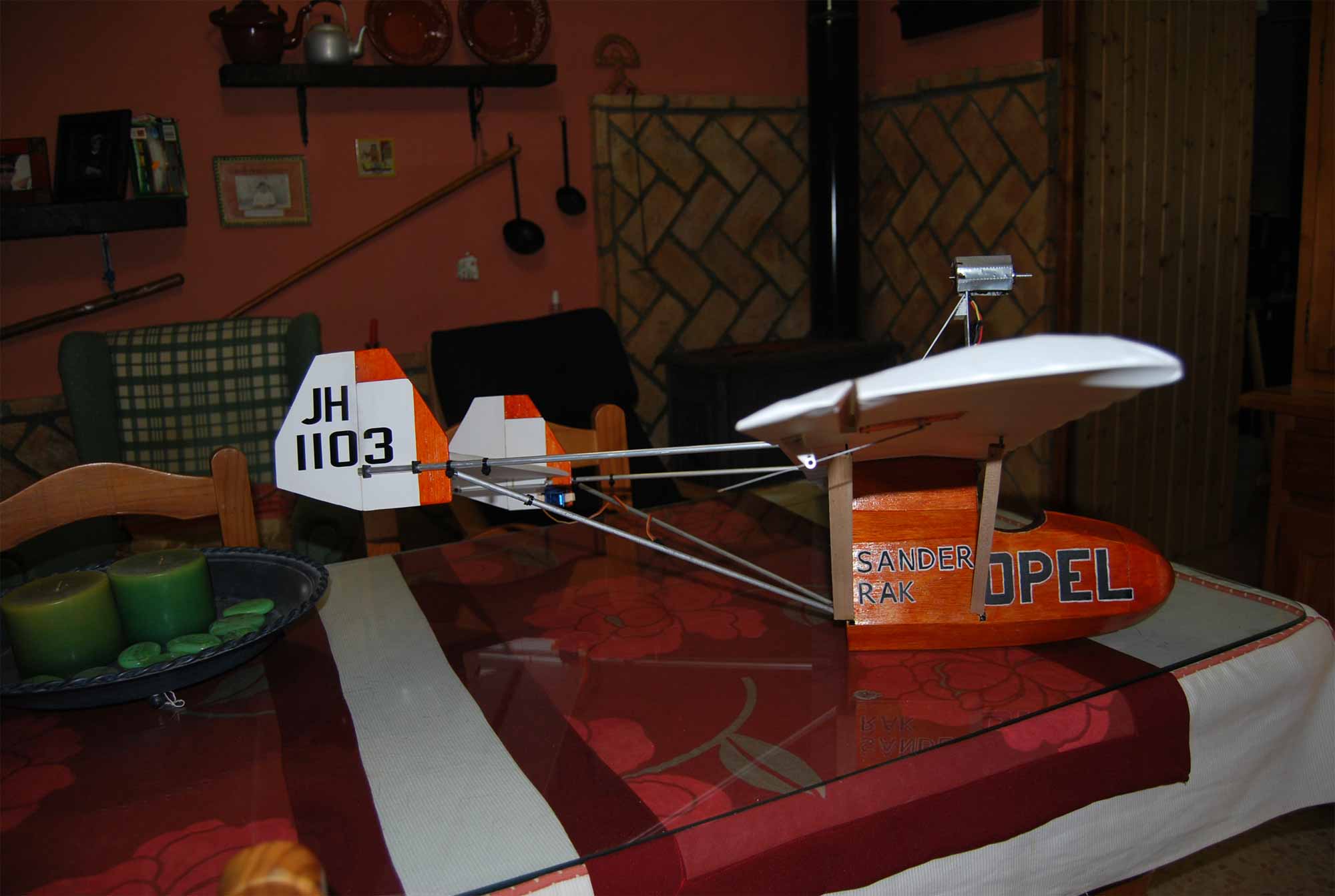

Pues casi toda la información, que yo recuerde, la he sacado del foro de Retroplane, había un paquete de fotos y un plano muy basico. Me hubiera gustado sacarlo de mas envergadura (algún dia..algún dia!!!)pero no tengo sitio; al final, 1200mm.
Lo del motor en el morro lo pensé, pero cuando lo construía, como siempre me pasa tenía la fe de que de pronto la ladera que hay en carmona rindiera un dia y otro y otro...me equivocaba jaja, y una vez construido me daba pereza poner a cortar el morro, vaciarlo, etc. así que la solucion más facil fue esta. Es un avion muy muy facilito de hacer, al que le pique la curiosidad de un avion "retro" y no tenga mucho tiempo, este es el suyo.
