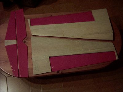

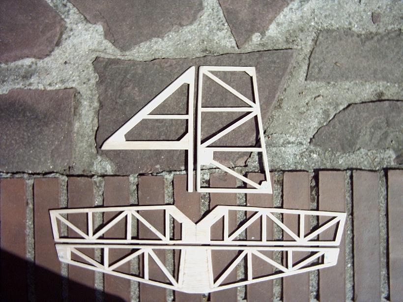

Con una plancha de balsa de 5mm, y poco más, esto llevamos hecho, ahora a por el fuselaje.
Estabilizadores y timones

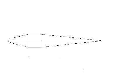

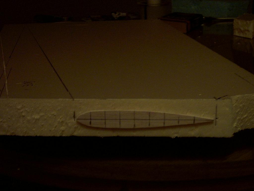

#308967
Ya tengo perfil, me lo he dibujado con el paint, simetrico por supuesto, 14% espesor, crecera un poquillo despues de enchapar, no pondré largueros ni bordes, por supuesto el aleron sigue el perfil. En la costilla raiz/marginal-plantilla, los extremos de ambas lineas verticales, serán lijados para dar un poco de forma. Esto va a volar de miedo, y tengo el fuselaje casi listo, no pesa na de na de na de na. :lol:
Y señores, me funciona bien el cortaor de foam, si es cierto que necesitaria mas amperios, pero bueno, con paciencia va cortando, ya pondre una fotillo. :shock:

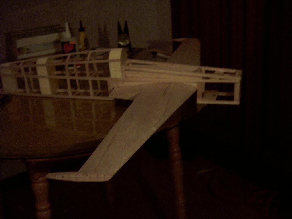

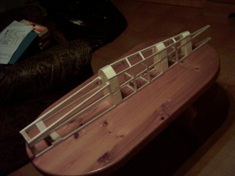

#309901
Tengo una fotillo del fuselaje, quean mas palitos por supuesto, y alguna cuaderna de contrachapado, y unas fotillo del semiala, para ser la primera vez que corto foam con mi cutre cortafoam (ver en técnicas de construcción), me ha quedado bastante bien, ahora enchapo para dar rigidez y arreando, pesa todo poquisimo, cuando vuelva de Londres el martes haré una estimación. pero menos de 900 gr sin problema.
Por esco
#309953
Porque es un perfil diamante y no es lo mas indicado para acrobacia.

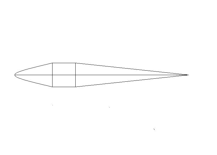

#310083
Gracias, voy a volver a formatear el otro disco duro, y vuelvo a cargar el tracfoil y me cojo un naca 14.
Y, para que tipo de vuelo sirven los perfiles tipo diamante :?:

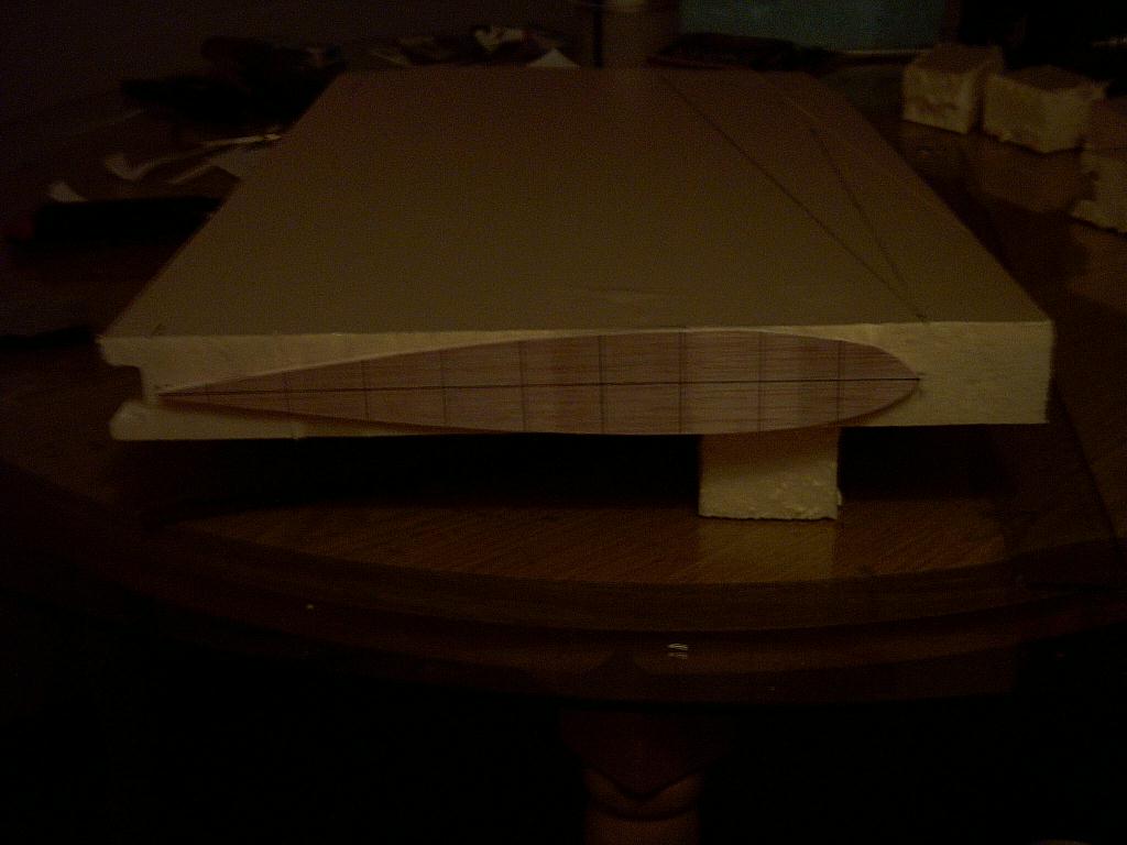

#310610
Bueno da igual, ya tengo lista la semiala para cortar mañana, perfil naca0015 , no puedo ponerlo, nome deja, si alguien sabe como poner aqui un archivo extensión .tra o .coor que diga.

Por Jorge Medina
#310783
Creo que estas usando para las alass poliestireno extruido, en concreto el amarillo, para enchapar es mejor el expandido (el de bolitas) pues te pesará menos, parece que es poco pero, al final empiezas a sumar peso y en estas cosas es cuando puedes ahorrar unos gramos.
Yo te recomoendo usar del blanco de una densidad media -baja, para lo que necesitas te va bien, tendrá suficiente rigidez y pesará menos
Por Jose Luis28
#313772
Gracias Jorge, te puedo decir que, ántes de retomar este foro, y en concreto leer tu sabia recomendación, esta tarde me he pillado porex blanco, realmente, es lo que tenían en el almacen de construcción, he comprado uno que tiene densidad 20 , creo que es media , blando desde luego no es , apuesto 20gr/dm2 :?: , pero con que grosor con 1cm supongo, luego lo peso y verifico. Con el amarillo no me acaba de quedar bien, y no pega na la cola blanca a ese material amarillo.
Lo que no se si enchaparlo con balsa de 1mm, o abedul o finlandes de 0,6mm, yo creo que con la balsa ya se conseguirá la rigidez necesaria no :?: Es que lo otro vale una pasta. :x
Por esco
#313777
Siendo un avión pequeño, yo pondria un Epler 474. Con balsa de 1m.m. y un oracover bueno, sobra.

Por Jose Luis28
#313868
Que bruto soy d=m/v , efectivamente son 20gr/dm3 , verificado.
Ya lo tengo pegado y listo para cortar mañana Esco, el naca 15% es bueno tb hombre, engo en el mini stick un naca 12% y se comporta fenomeno, vale es un ala alta, si, pero bueno, voy a ver este Epller de todas formas, me voy al otro disco duro. Gracias.

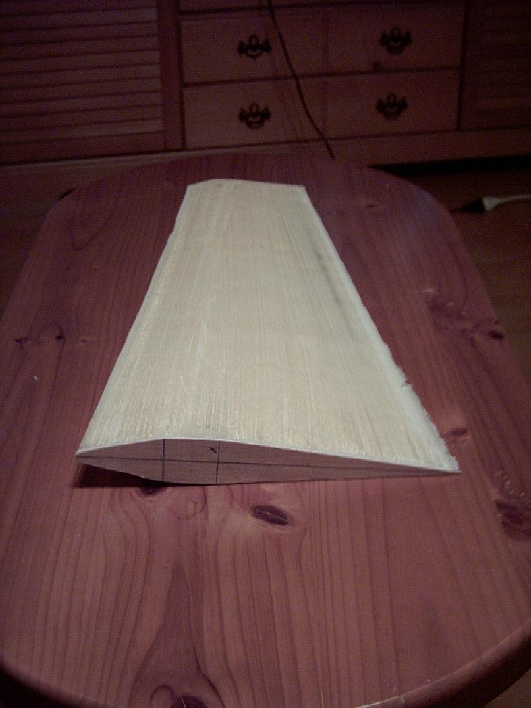

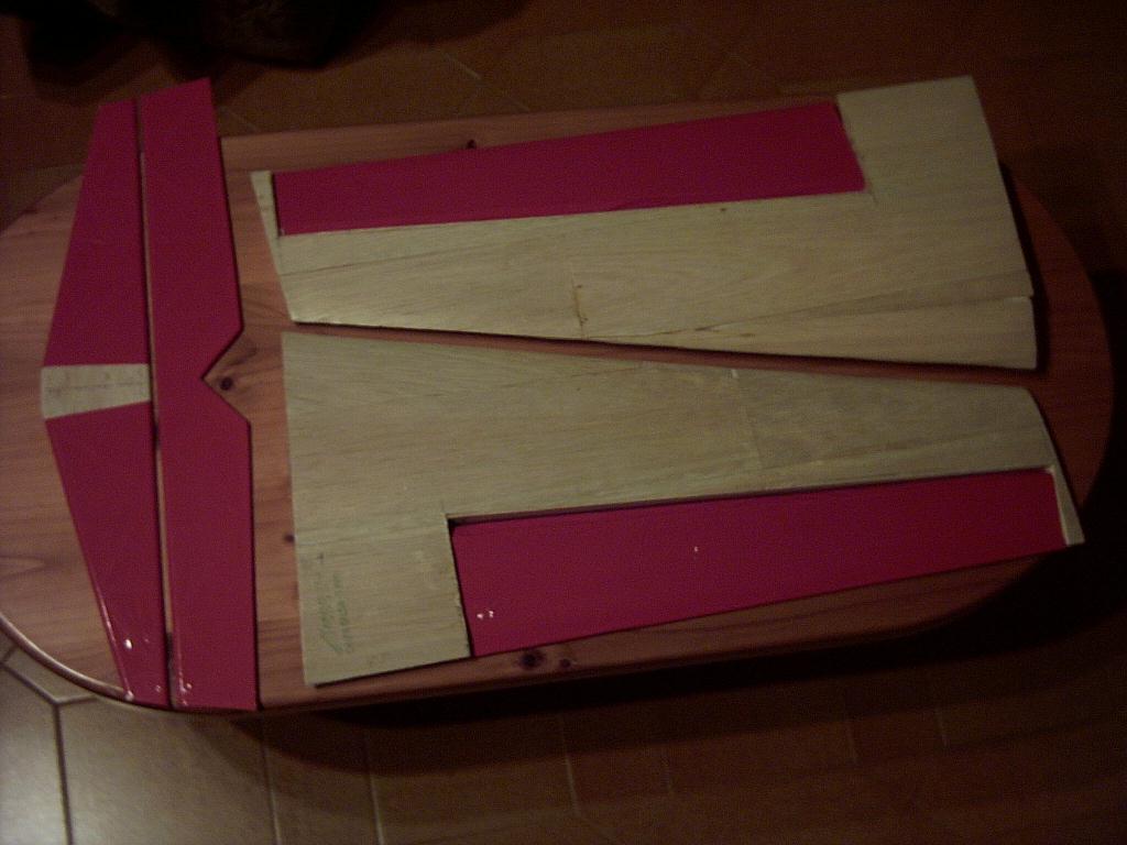

Por Jose Luis28
#319019
Bueno, ya tengo las alas enchapadas, y algo entelado, generosas superficies moviles :shock: , seguiremos.......
Sldz

Por Jose Luis28
#319772
Enchapado con balsa de 1mm, sin largueros , hay rigidez de sobra.
Hoy he pegado ambas semialas, pegadas apoyando el extrados sobre superficie plana. Voy a utililzar un solo servo para ambos alerones, no necesito diferencial , pero pero, no de la manera clasica, bueno mejor esperar a la foto........ :shock:

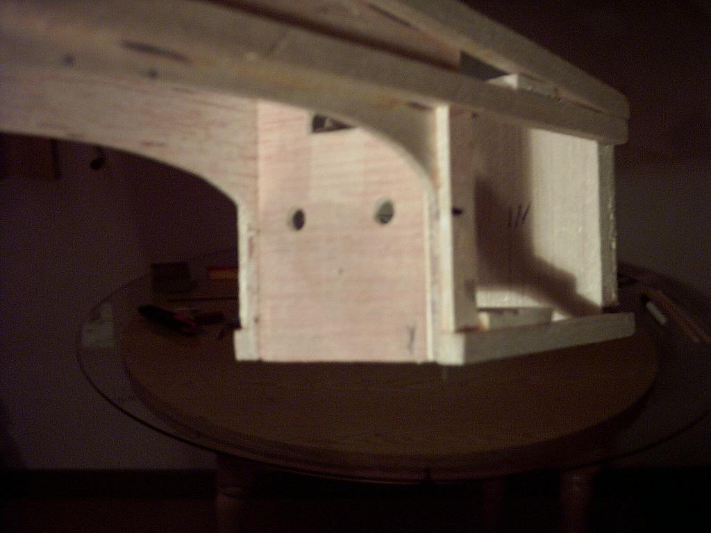

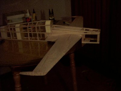

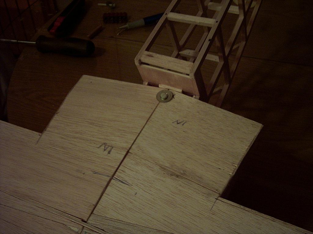

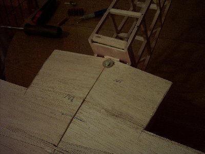

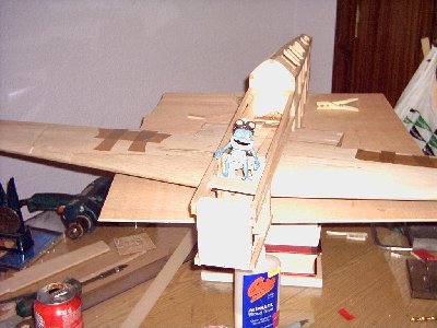

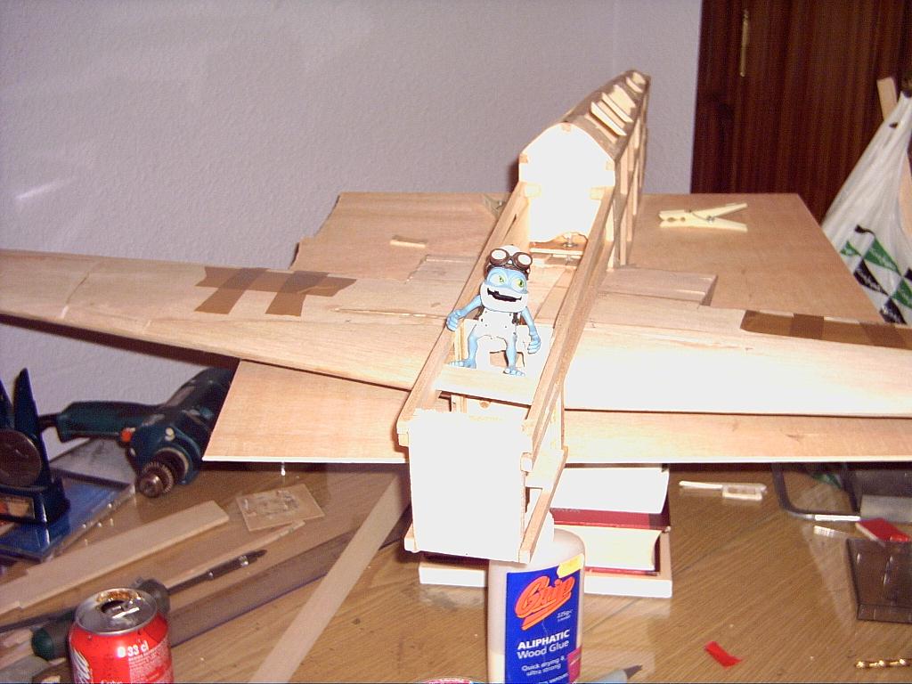

#322182
Terminada la fijación del ala al fuselaje, clasicos 2 tetones en ataque, y un tornillo nylon de 4mm en salida.
Próximo paso, alinear estabilizadores, y pegarlos.
Sldz

Por esco
#323761
yo lo que veo es que se te queda escaso de alerones, quizas con bastante deflexión no se note.
Esco
Por Jose Luis28
#323821
Esta sin, claro Esco , mmmm, es para que mi pequeña frogui no pensase cosas rarillas, todavia queda klo mejor, mañana mas.........
