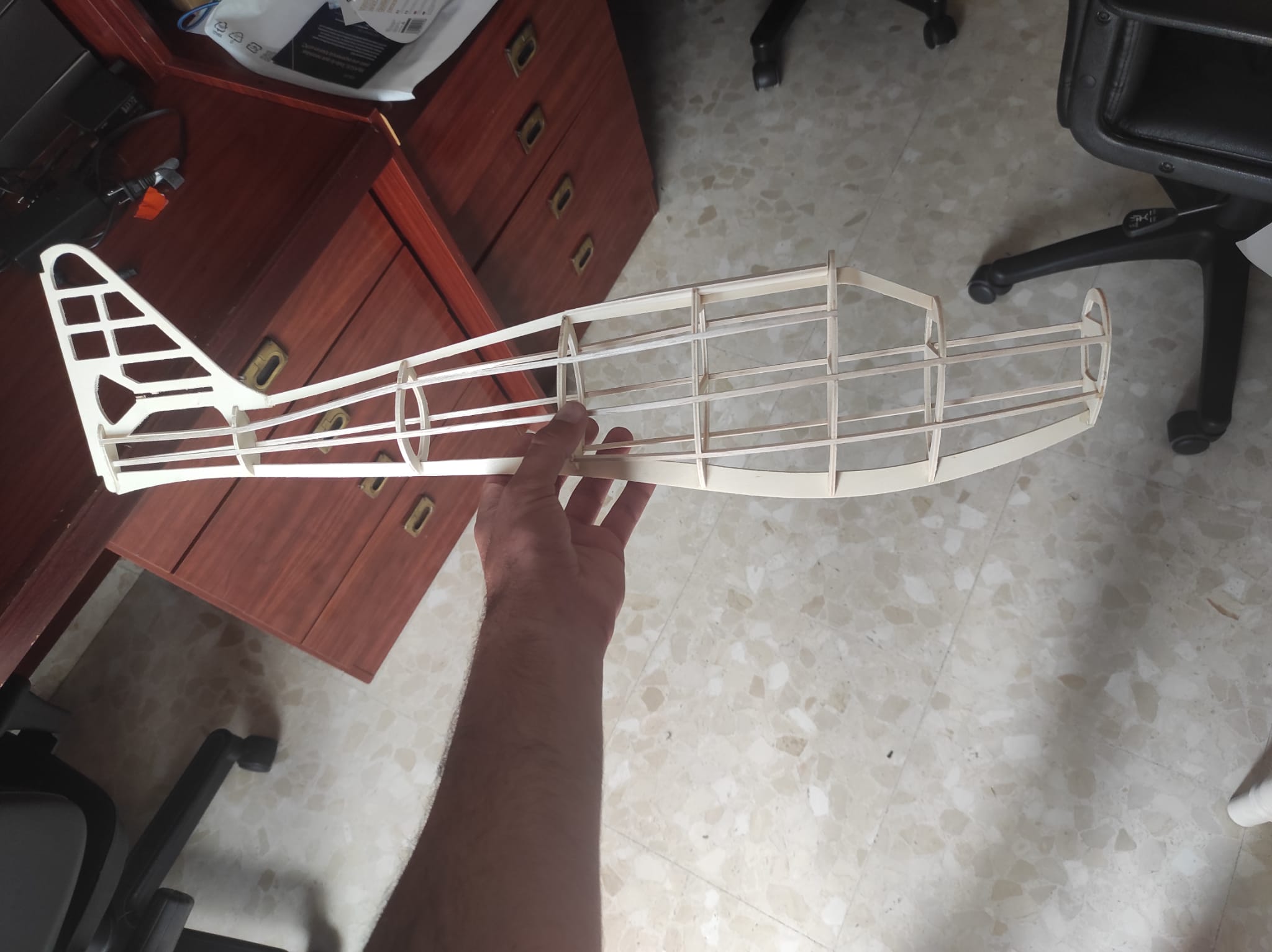

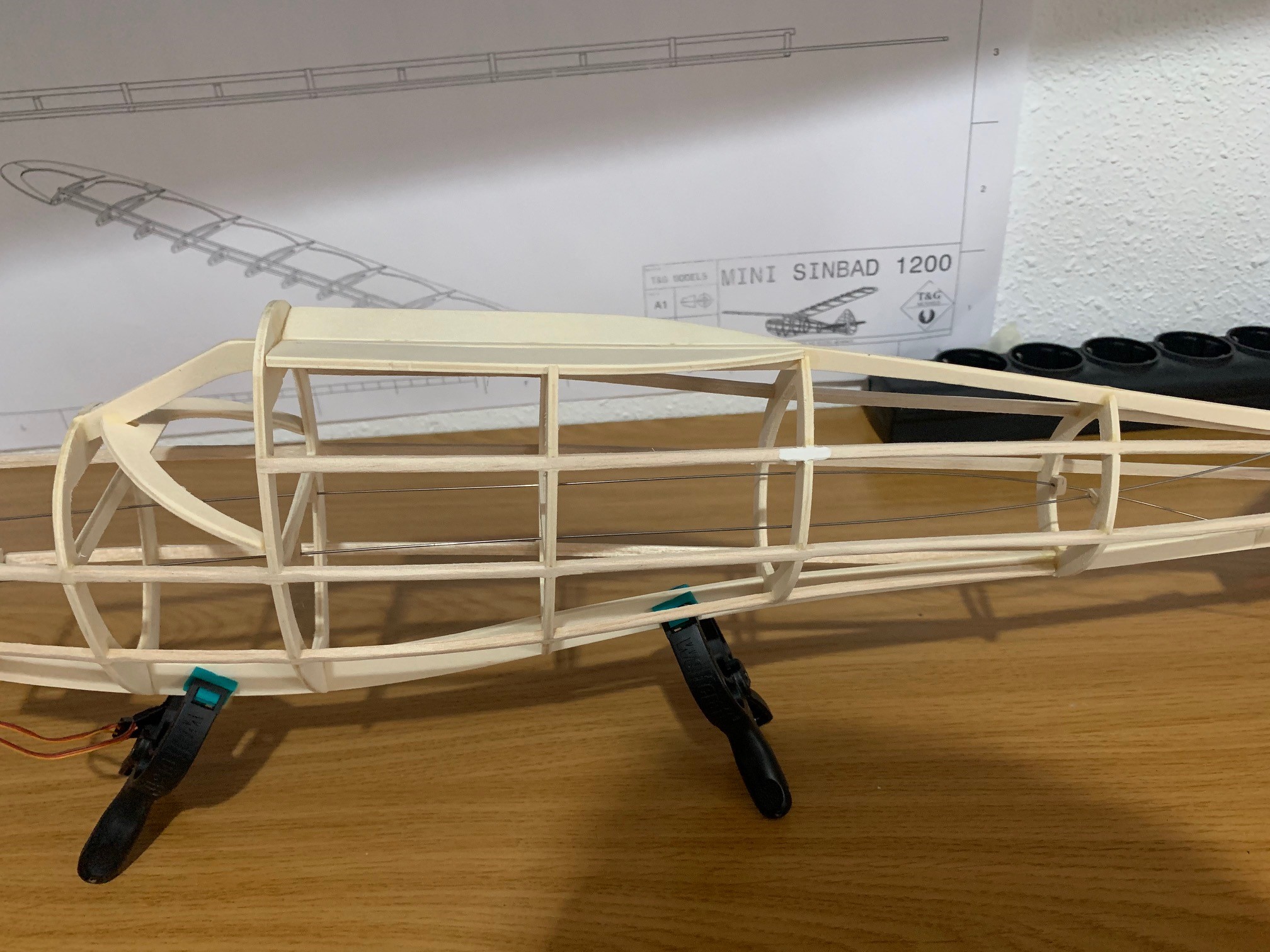

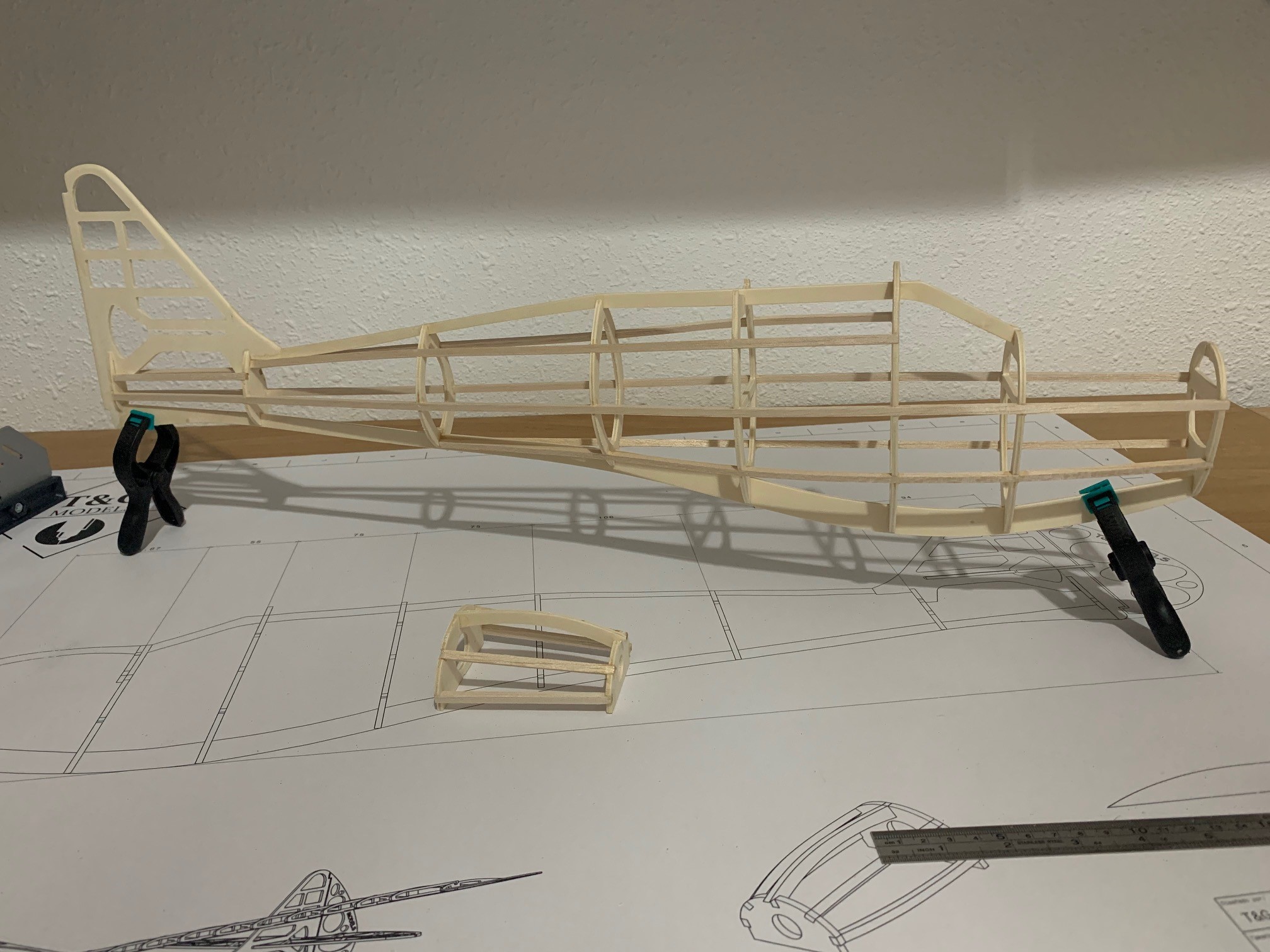

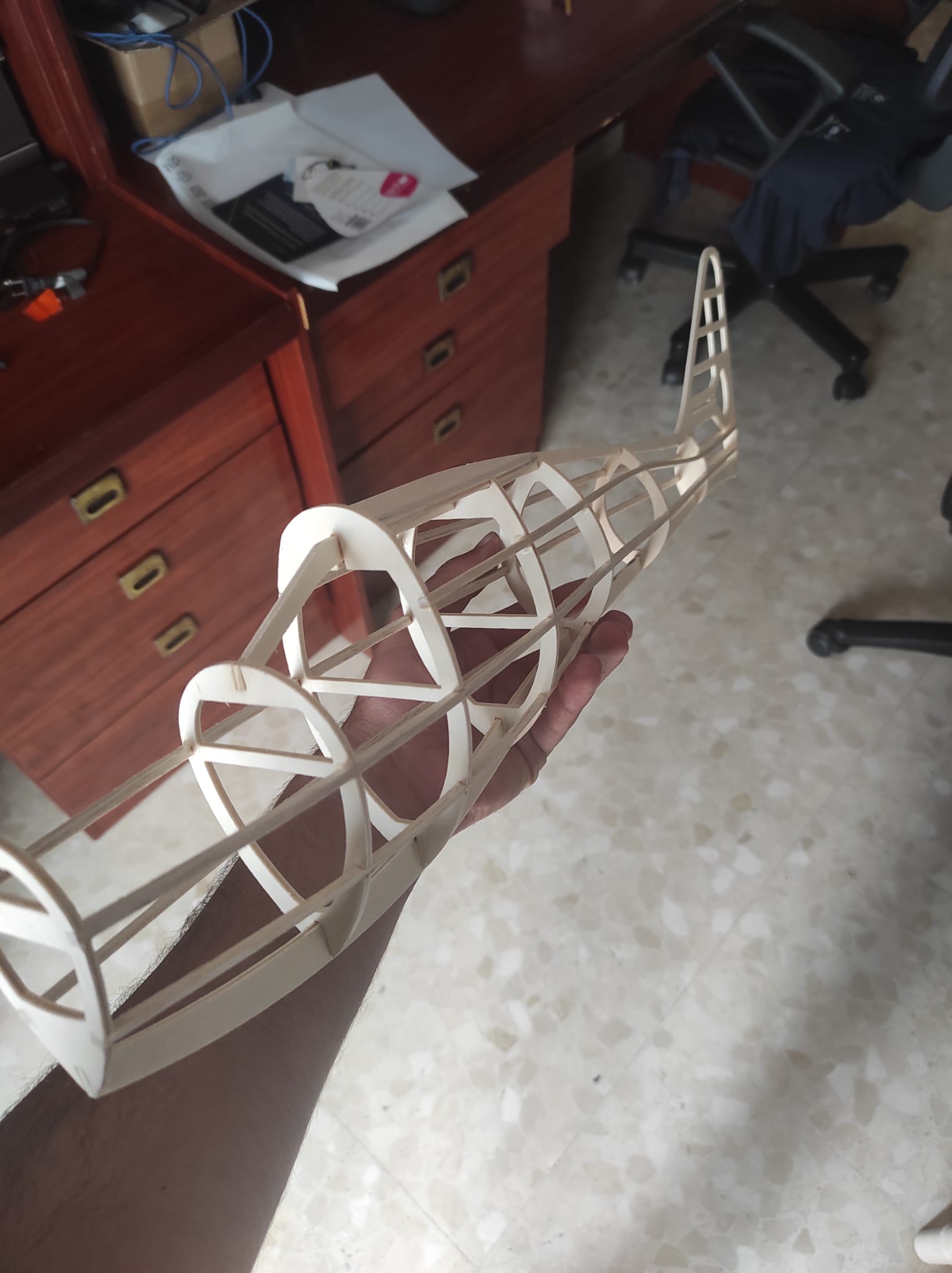

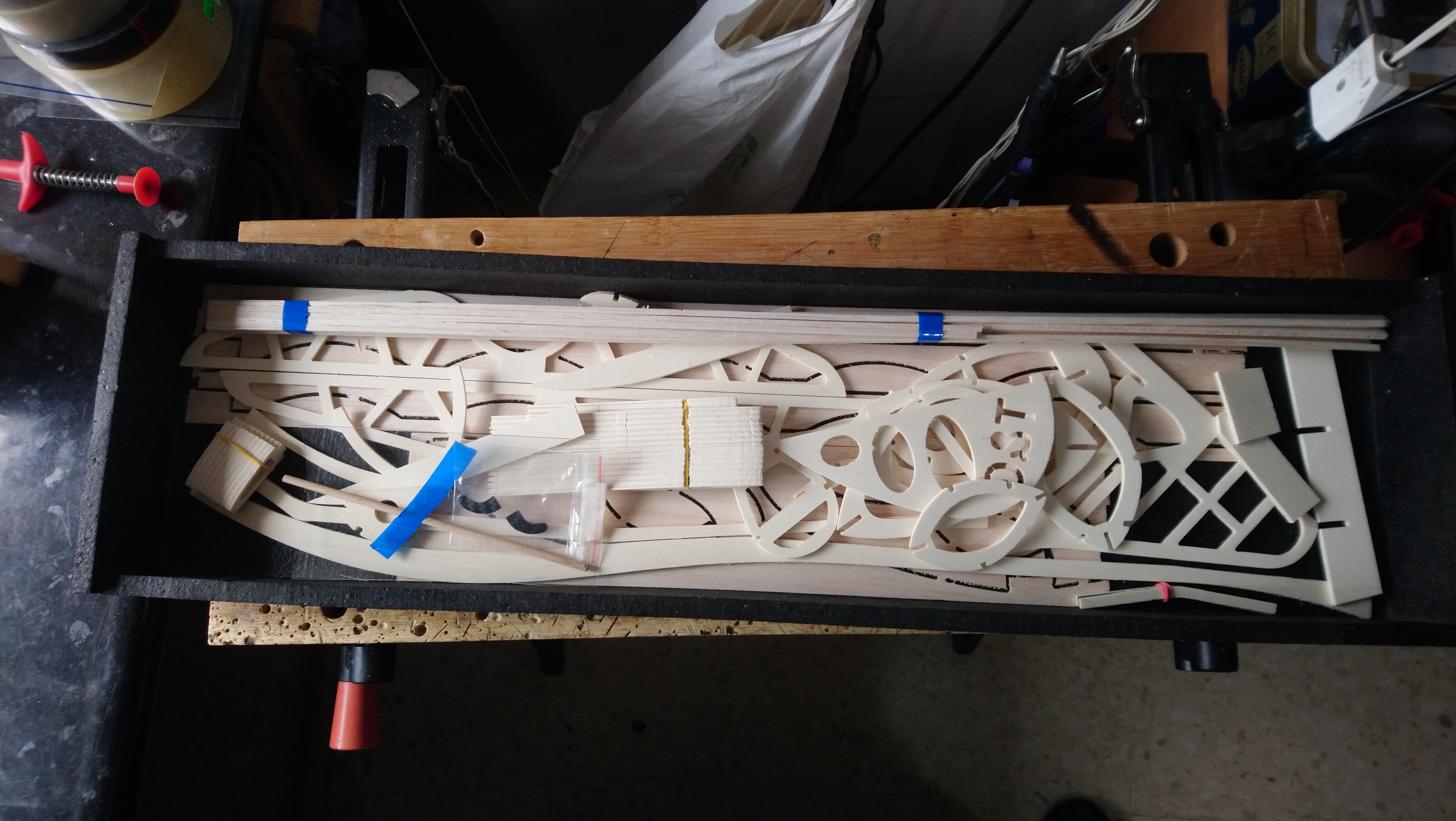

Buenas noches a todos, pues bueno uno mas que se une a la construcción de este precioso modelo, es mis primeras construcciones por lo tanto entiendo que pueda haber tenido algún error. Me gustaría que me ayudarais a unas cuantas cosas, quería saber donde habéis colocado la electrónica y de que manera la habéis montado. A continuación voy a dejar unas fotos de como llevo mi construcción me faltan por empezar a hacer las alas. Acepto cualquier tipo de critica jejeje :D :D

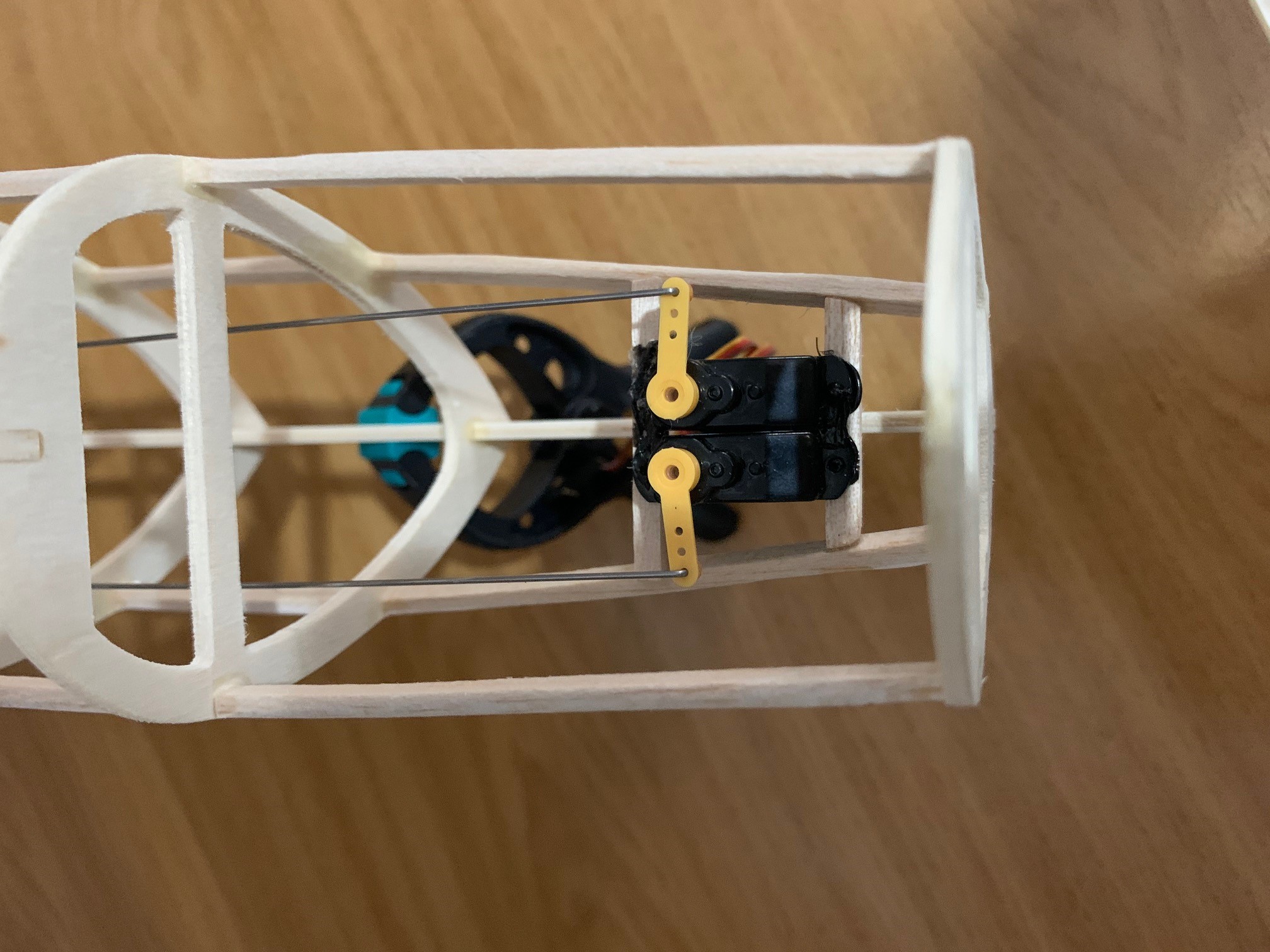

Hola Granaino,
te adjunto un par de fotos de cómo he colocado yo los servos.
He puesto un par de listononcitos y sobre ellos he pegado los servos lo más delante posible para así evitar tener que lastrar al máximo.
detrás de esos servos, es decir, entre los servos y la segunda cuaderna colocaré el receptor pues pesa muy poco.
Entre los servos y la primera cuaderna irá el variador.
El motor irá dentro del propio morro.
El lastre que tenga que poner estará pegado también en el morro o en la primera cuaderna.
Para las transmisiones de ambos servos he usado varilla de 0,8 y le he puesto en varias cuadernas unos soportitos para evitar que pandee una vez que esté comprimida.
Por Martillero
#1414811
Granaino escribió:
Vie, 23 Abr 2021 22:38

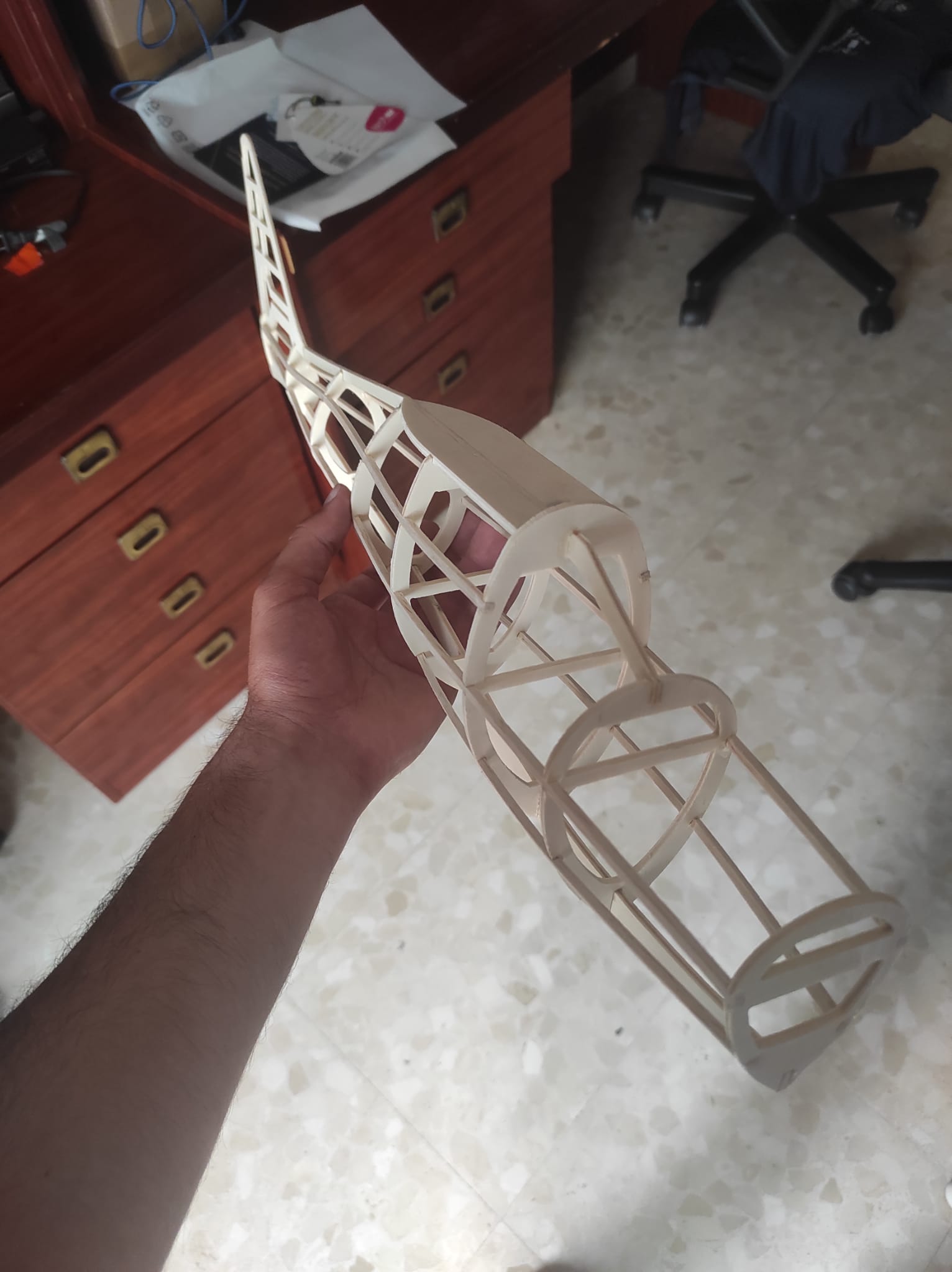

Por cierto me parece ver en las fotos que has mandado 2 errores que pueden fastidiarte bastante, sobre todo uno de ellos.
El "menos importante" es algo que también me pasó a mi y no me di cuenta hasta que lo había pegado. La sexta cuaderna creo que está al revés. Por eso no te coinciden bien las muescas que tiene esa cuaderna para los largueros y has tenido que doblar un poco los largueros que pasan por ella para que pudiesen ajustarse. Las muescas de esa cuaderna deberían estar a la altura de las muescas de las otras cuadernas.
El otro error que veo, al menos la sensación que me da en las fotos, es que las cuadernas tienen una inclinación que no es la correcta. Están como "tumbadas hacia delante". Si miras el plano o miras las fotos de mi avión, verás que todas deben ser paralelas entre si y además tienen que tener la inclinación correcta respecto al larguero inferior. Eso se consigue utilizando el útil que incluye el kit. No sé hasta qué punto puede ser este problema más o menos grave o te puede influir en el ángulo del ala respecto a la cola o no. Habría que verlo en persona...
Te adjunto otra vez mi foto para que compares.
Tampoco te preocupes mucho, eso se soluciona en un rato!!!
