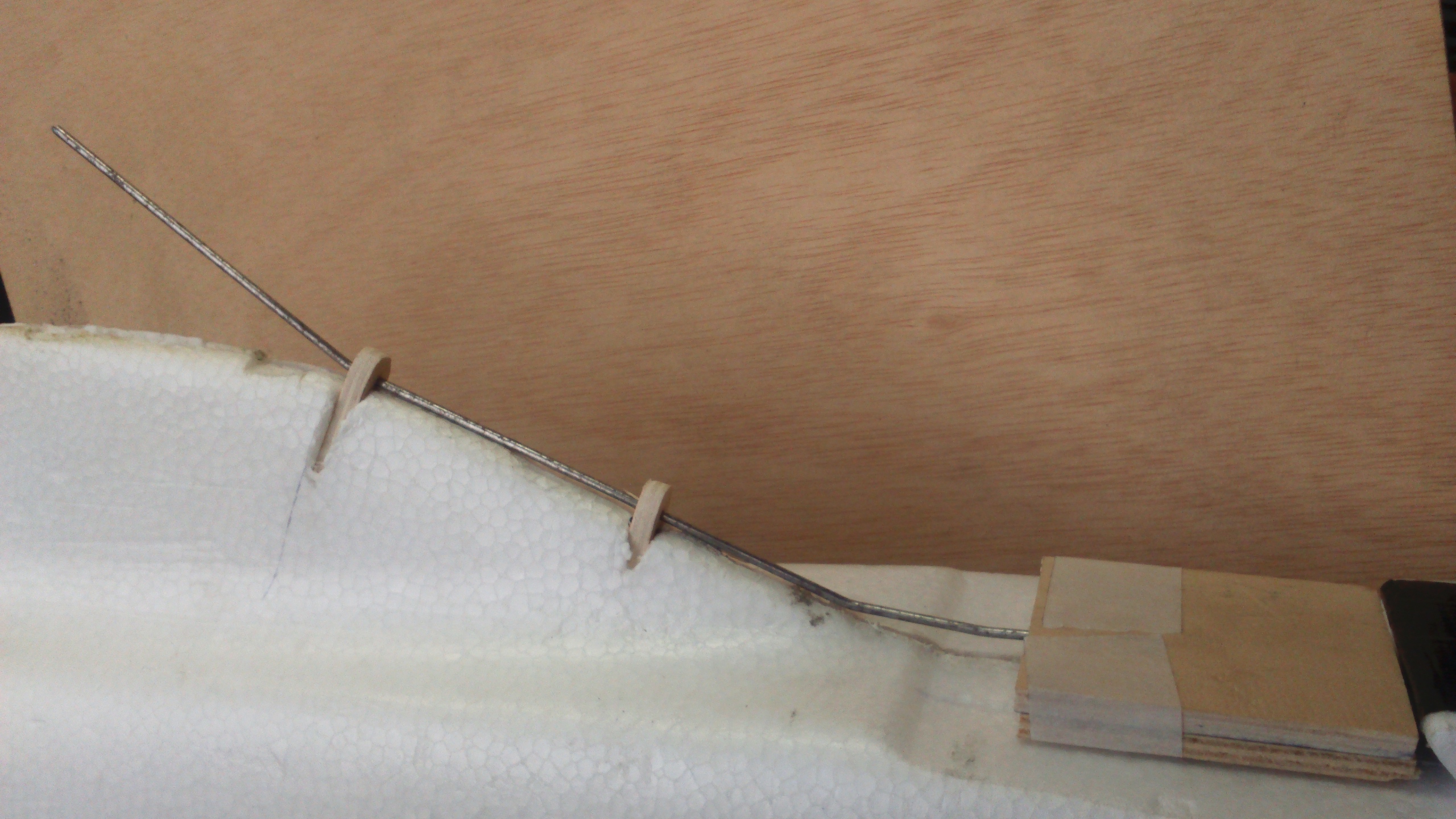

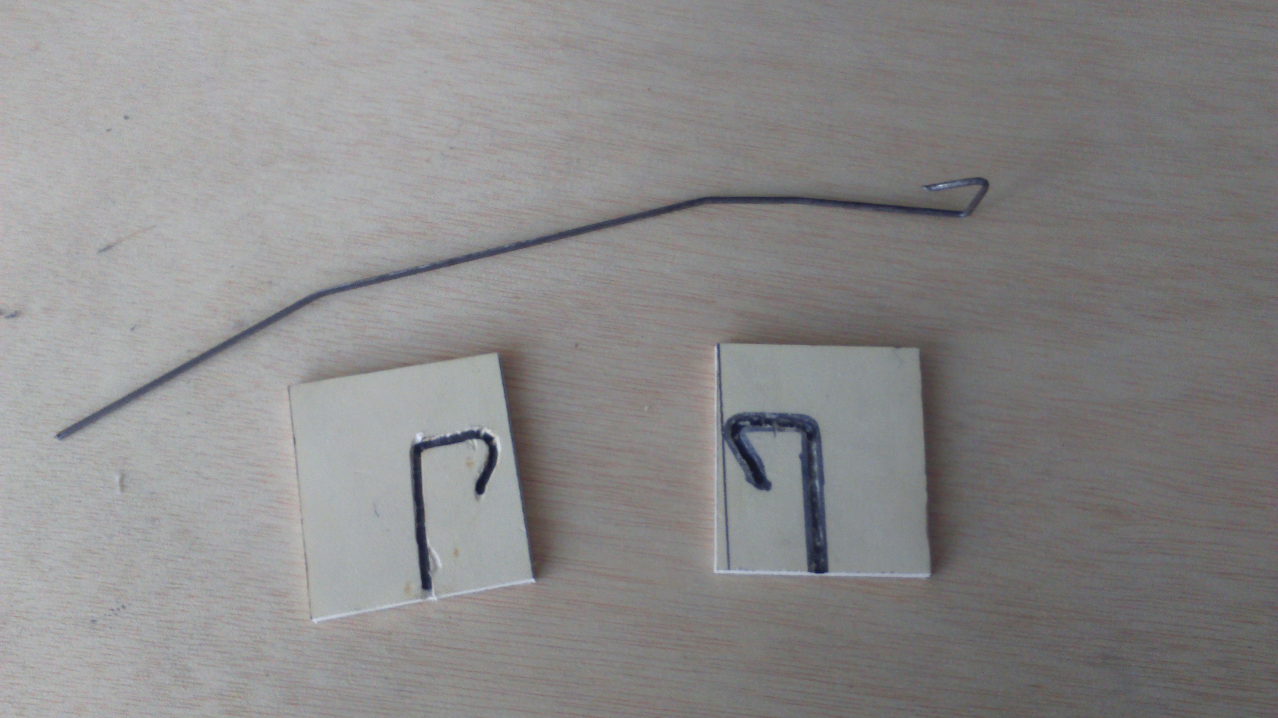

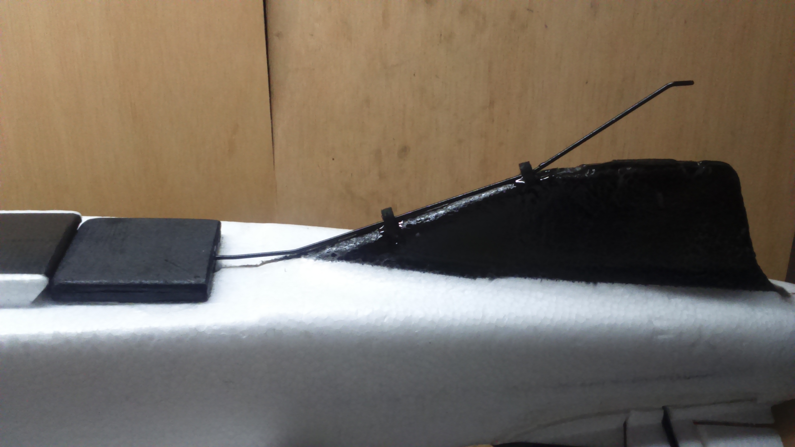

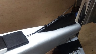

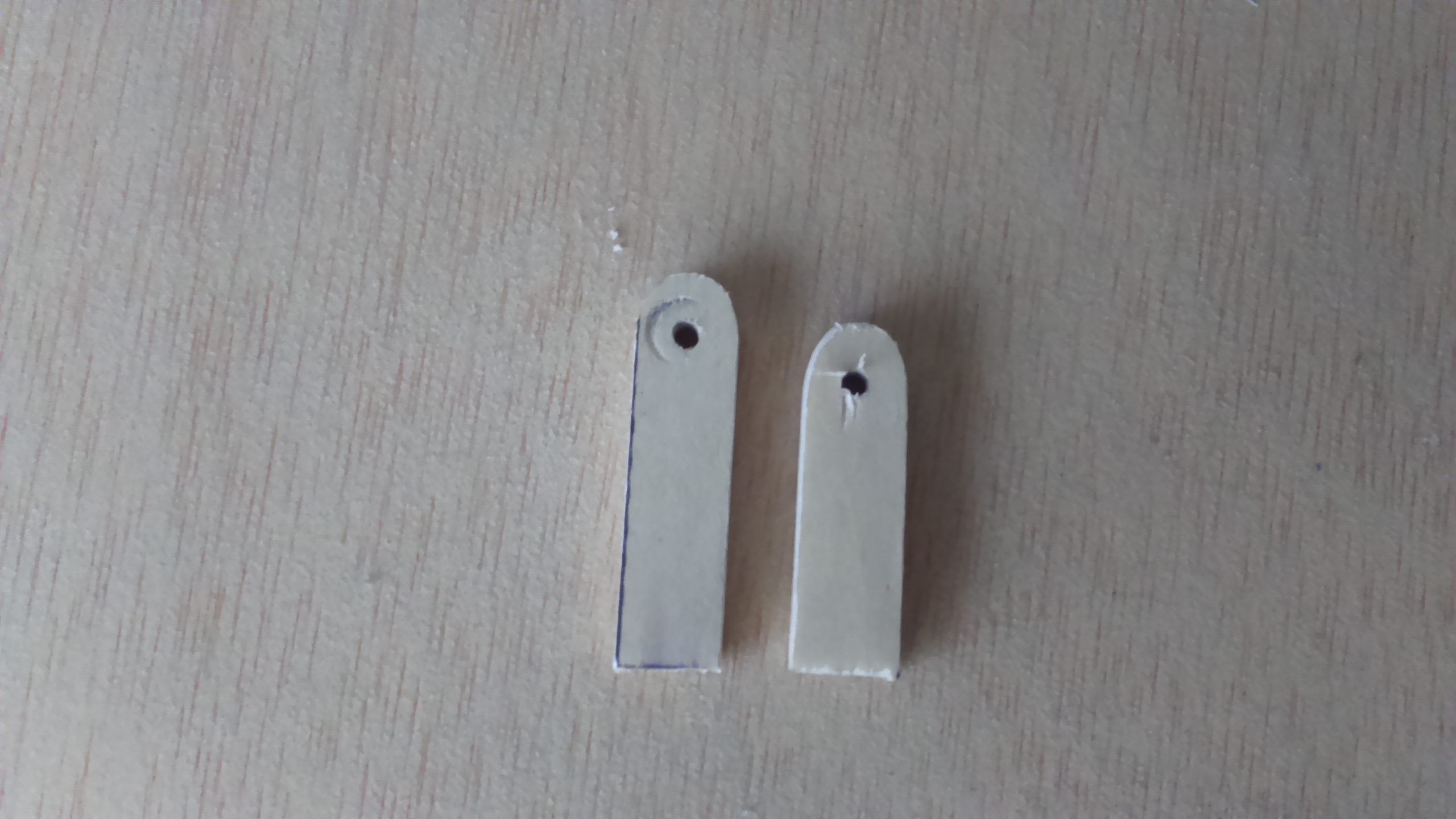

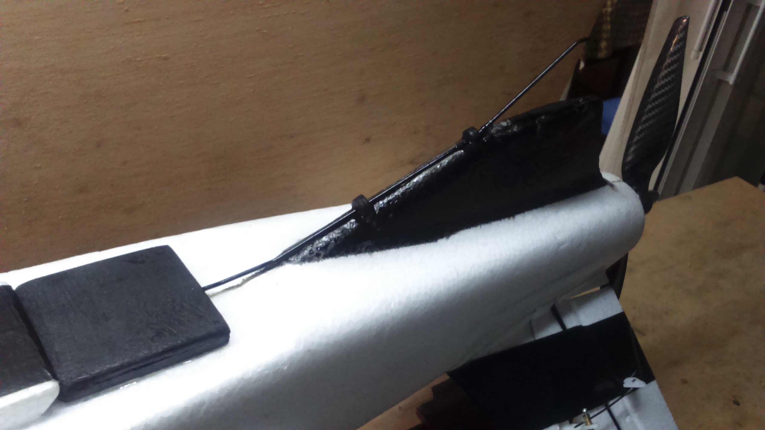

Bueno por el momento me he dedicado a reforzar el patín de cola o mejor dicho intentar idear un formato que distribuya el peso en el momento del impacto de manera diferente, pero procurando no agregar demasiado peso ya que luego cada gramo en la cola resulta mucho peso delante para compensar.
A ver si os gusta, la idea es que al ser móvil absorba el golpe en lugar de romper el corcho.
Ya contaré como funciona cuando lo haya probado.
