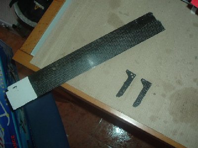

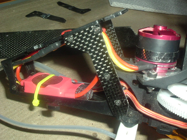

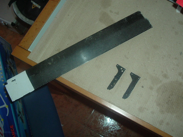

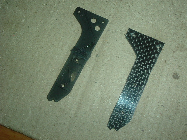

Por Ernesto
#651031
Ya sabeis que las piezas en forma de L que soportan la bandeja de la bateria son muy fragiles, y se rompen a la primera torta, asi que me las he hecho de fibra de carbono de unas palas rotas de un 50.
