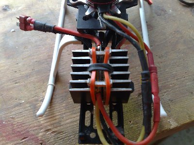

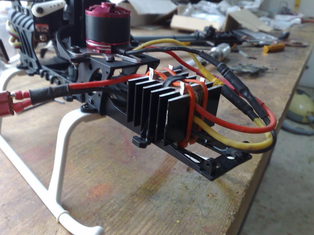

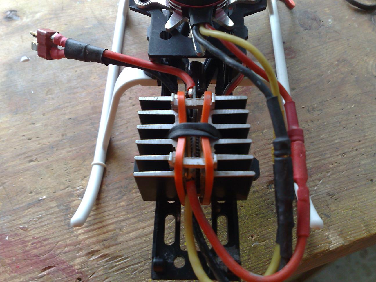

Buenas:
Llevo con este heli desde hace un año mas o menos y despues de aprender con el MiniTitan y pasarme a otros glow mas grandes, lo he retomado. Desde luego es una máquina....bueno, a lo que voy. Como ahora le doy mas caña que cuando empecé con los molinillos (no mucha mas, no creais... :wink: ) he notado que el variador original pega algunos "cortes" instantaneos, que la verdad, no me gustan un pelo, sobretodo cuando estas en invertido o en medio de una maniobra en la que requieres potencia :roll:
El caso es que he sobrerefrigerado el variador como podeis observar en las fotos; ademas de los radiadores he puesto en la interfase radiador-variador masilla termoconductora, y de momento ayer que lo pude probar brevemente, no he notado ningun corte, así que alomejor se ha solucionado el asunto.
La semana que viene lo probaré mas a fondo y os cuento.
Un par de preguntitas os queria hacer ¿realmente es eficaz el ventilador que he visto para el motor? ¿cual es llevais si es que llevais alguno? ponedme alguna foto si sois tan amables y por últmo ¿donde lo habeis comprado? es que el único que conozco es este
http://www.aeromodelismoserpa.com/produ ... ts_id=5011
no se si vosotros lo habeis probado...
