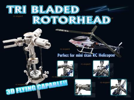

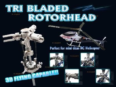

#677261
Que os parece este rotor para el Mintitan, en cuanto lo controle lo pido, con esto tiene que ser superestable.

#677328
fernanbs escribió:Que os parece este rotor para el Mintitan, en cuanto lo controle lo pido, con esto tiene que ser superestable.
Ah pero no es superestable ahora... :shock:
Entonces algo tienes mal.
Salu2.
