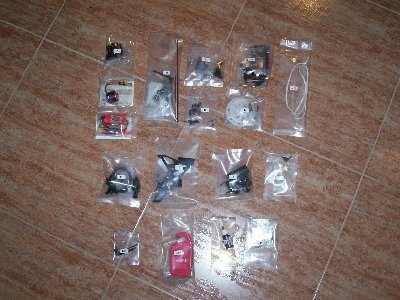

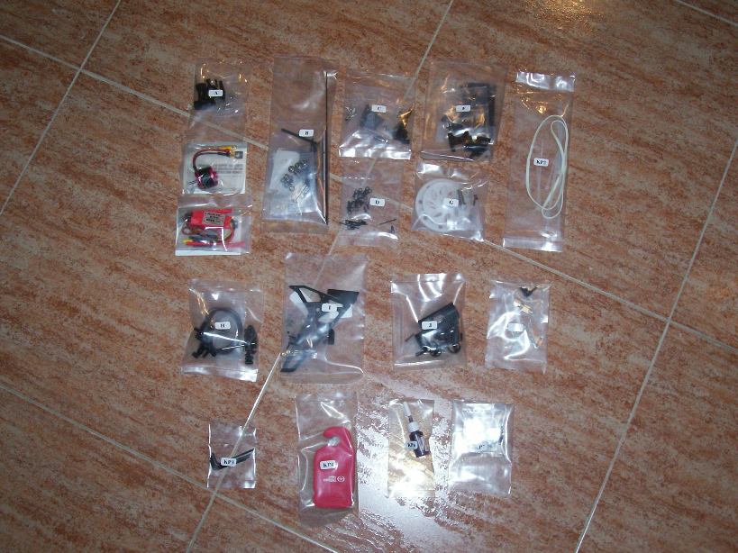

Cosas que sobran (si tal cual suena)
Si fuera necesario puedo subir las fotos originales a muchisima mas resolucion (~4Mb por foto 3456x2304 )
Vista general
Detalles

si sobran algunos tornillos rotulas etc aaa y para las palas de carbono :wink:
son de repuesto :wink:
yo no he sabido descifrar para que es la goma que viene esa larga??
para sujetar la bateria tal vez???

#685177
neco escribió:Cosas que sobran (si tal cual suena)
Te sobran las llaves, algunos tornillos y rotulas de recambio y parece ser que no has puesto el estabilizador de cola (foto 1 la bolsa grande de arriba a la derecha).
Todo menos el estabilizador es normal que te sobre ya que Thunder Tiger manda 'algun' repuestillo...
