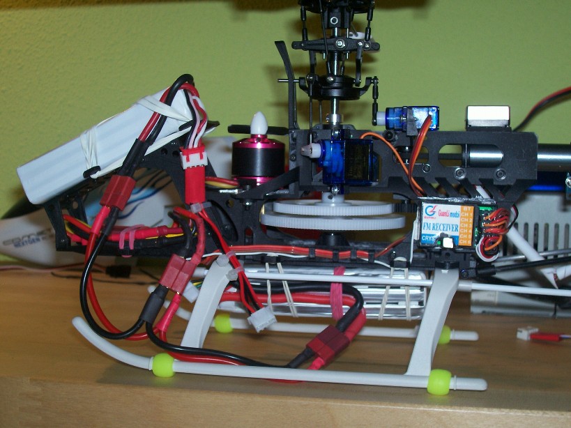

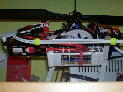

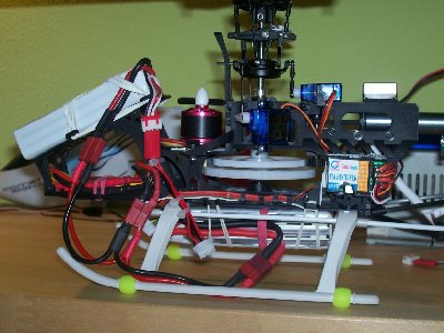

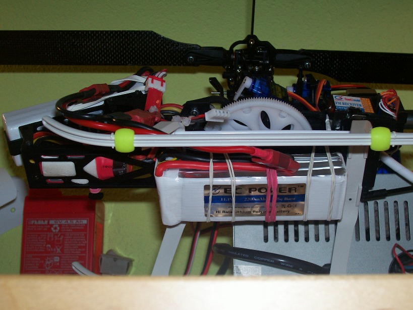

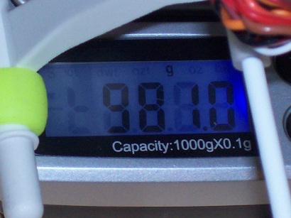

#687752
Hoy he estado haciendo unas pruebas de vuelo usando 2 lipos de 2200mAh y 20C en pack 3S2 con el minititan a ver si aunque aumentando el peso se pudiera ganar mas autonomia y estabilidad. Se va casi a 1Kg de peso ¡¡¡
Decir que con 1 sola lipo en vuelo normal le saco a lo sumo 8 minutos...
Pues bien, con las 2 lipos montadas vuelo 12 minutos que viene a ser un 50% mas. Ademas con el incremento de peso del heli consigo que sea mas estable con algo de viento (recordad que estoy probando en modo normal sin pre-aceleracion) aunque si bajas gas ahora cae mas a 'plomo' por el peso.
Era una prueba que tenia ganas de hacer desde hace tiempo y la verdad es que prefiero usar 2 lipos por separado y volar 16 minutos en total que ponerle las 2 lipos a la vez y volar solo 12 minutos...
Pero en fin...ahi queda la prueba y mis impresiones.
Pongo unas fotos.
Salu2.
Por cierto, las lipos salen frias y tanto el variador como el motor algo mas calientes...normal al volar mas tiempo :wink:
