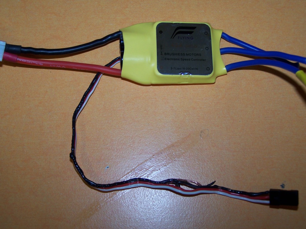

Por fernanbs
#688342
Le puse el otro dia este variador de 45A y mirar como me ha quemado el cable del negativo, menos mal que le tengo puesto en BEC externo, sino me quedo sin electronica.
Alguien sabe porque razon puede ser esto, fueron en los primeros minutos, no llevaba mucho, y estaba en el suelo.
Por HiNote
#688357
fernanbs escribió:Le puse el otro dia este variador de 45A y mirar como me ha quemado el cable del negativo, menos mal que le tengo puesto en BEC externo, sino me quedo sin electronica.
Si llevas BEC Externo, supongo que el ESC será OPTO o uno normal con el cable rojo cortado... sino estás alimentado al receptor y a la electrónica de 2 maneras distintas a la vez...
Si no cortaste el cable rojo o no es un ESC OPTO veo normal eso y te diría que incluso tuviste suerte si no se quemó el receptor y servos (o el BEC)

Por fernanbs
#688366
Si tengo el cable rojo cortado, solo tengo enganchado en negro y el de señal al BEC, el variador no se muy bien cual es porque no me traia instrucciones, es este:
http://www.dealextreme.com/details.dx/sku.11982
pero de 45A

Por peedpeed
#688376
Si alimentas al receptor con un BEC externo debes de quitar el cable rojo del variador al receptor. Si no quieres cortarlo puedes sacarlo del conectro con cuidado y encintarlo para que no toque con nada ya que lleva +5v.
Siempre suponiendo que el variador de 45A. lleve BEC.
Si dices que estaba cortado el cable rojo pues la verdad es que no tendria explicacion a no ser que el cable cortado haya tocado con algun negativo.
Salu2.
