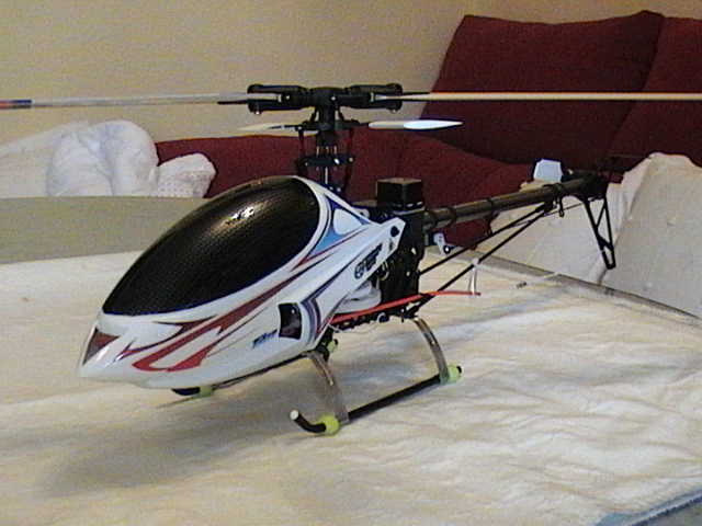

Por Enrique Tabourot
#429910
hola pilotos. ya he probado mi mini titan y menuda pasada. es muy limpio en los movimientos. aunque aumenta su estabilidad con mas revoluciones, tiene un estacionario mas que aceptable. no se si desbancara o no al t-rex, pero lo que si creo es que va a ser un duro competidor. cuando salgan al mercado los upgrades en aluminio tiene que ser una bomba. aunque con el plastico va de muerte. en fin, que estoy muy contento. si no hubiera sido por un infortunado aterrizaje y parti un portapalas. os pongo una fotillo para que veais como queda con unos patines de aluminio. felices vuelos
Mini Titan con patines de aluminio
#429943
los patines son de un ark x400 v2. solo he tenido que hacerle dos agujeritos nuevos con la dremel. no se si los del 3DX 450SE le encajaran mejor pero no es nada dificil.
Por jafc76
#429953
Creo que son los mismos.
