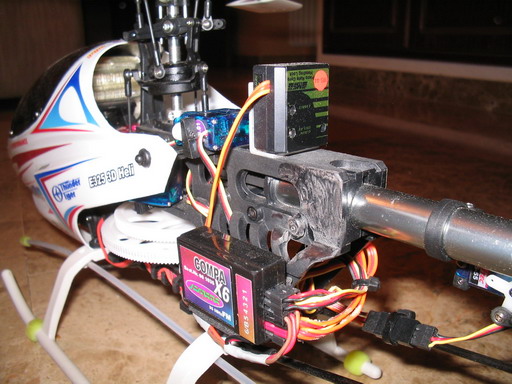

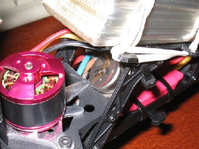

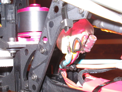

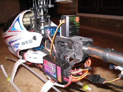

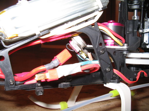

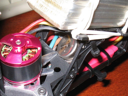

Hola.
Queria comentaros algo.
Llevo unos 15 vuelos mas o menos con el MT y solo he tenido un susto con él cuando el variador me cortó la alimentación del motor y al mismo tiempo del receptor. No fue importante y pude recuperar la sustentación y aterrizar más o menos bien pero sin ningun percance.
Decidido a buscar una solución para la alimentación del receptor y servos y viendo la gran variedad de modelos, de precios, de opiniones, etc opte por instalar un LM323K. Es un Circuito Integrado que suministra 5 voltios estables y con una intensidad continua de 3 amperios pudiendo llegar a 30 amperios de pico. Si aumentas la superficie de refrigeración, aumenta la intensidad que suministra. Probado ya en 4 vuelos y la temperatura del variador a pasado de 56º a 47º.
Sobre todo la reacción del conjunto cuando el nivel de lipo's llega a ser crítico. Aprecio una bajada de potencia, baja lentamente pero sin corte alguno.
El montaje es muy sencillo y sobre todo algo importante.... su precio 6 € todo el montaje. Os paso unas fotillos.
Un saludote a todos y buen vuelo.
Juan
