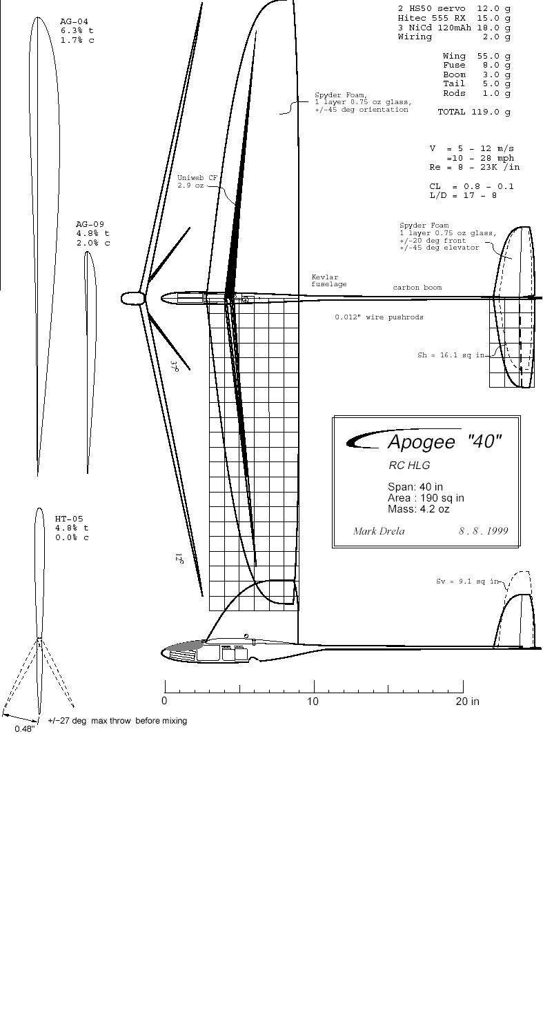

He visto esta pagina:
http://www.charlesriverrc.org/articles/ ... geehlg.htm
Y observando lo aparentemente sencillo de su construccion quizas me anime a hacer una "version" rustica del avioncito para volarlo en ladera.
son tres modelos de hasta 1m de envergadura. Ya me he hecho varios depromicos y pensaba trasladar lo que ya se y hacer pruebas.
Si alguien lo conoce, o entiende el especifico ingles utilizado parece indicar que las alas son de balsa macizas o de fibra forrado en balsa
Tengo pensado hacer las alas en deprom de 6mm con un nervio de 4 mm de carbono, la cola un tubo de carbono mas grueso donde quepan las transmisiones, en el plano se aprecia un angulo en las alas de 12 º y en la cola en V de 36º.
el perfil del ala es practicamente imposible de lograr por mi en estos momentos, (AG04) o la cola (AG09) puedo pulir un poco el borde de ataque pero nada mas. quizas en un futuro haga un ala con el arco de hilo caliente en poliexpan, pero eso sera un escalon superior.
¿ El ala tiene algun tipo de incidencia o como se llame sobre desde el punto de vista lateral? es decir segun lo ves de frente las alas forman un angulo de 12º y la cola de 36º pero en su vista "lateral" ¿estan en linea o con el tubo de cabono de la cola hacen un poco de incidencia o angulo ?
era una duda y no se si me he explicado bien, y algun consejo.....
