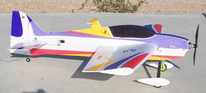

hola amigos, pues andando por el buscador no encontre nada sobre este modelo, tengo este avion para montar y cuando estube leyendo el manual llegue a una parte donde no me quedo muy clara la imagen, donde van ubicadas las baterias? si alguno de vosotros tiene este avion me gustaria que comenteis, un saludoo.... :wink:

En el manual en color se ve mejor donde se instalan las baterías.
http://www.bphobbies.com/pdf/techone/minixf3amanual.pdf
Hace algún tiempo lo encontré a mitad de precio y se vino conmigo…
Esta bien para hacer la tabla de F3A, pero para acrobacia 3D es muy perezoso (siempre que la meteo lo permita). El montaje no tiene ninguna complicación, las transmisiones de los servos mejor “enteras” sin recortes. Llevamos Axi 2808/26, helices 9x4,7 ó 7x4, regulador 20A, micro servos Awd-308 y baterías Lipos 3S 1000mah ó 1200mah.

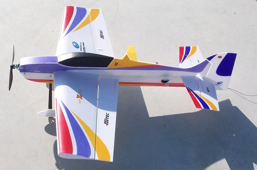

tengo a medio montar este aparatito, pero las baterias que tengo son de 800mAh y 1Ah de 2s.
Entiendo que tendran suficiente potencia para hacer acrobacia aunque sean de 2s, ¿no?
PD: en exterior con un poco de viento suave se puede volar más o menos bien?
